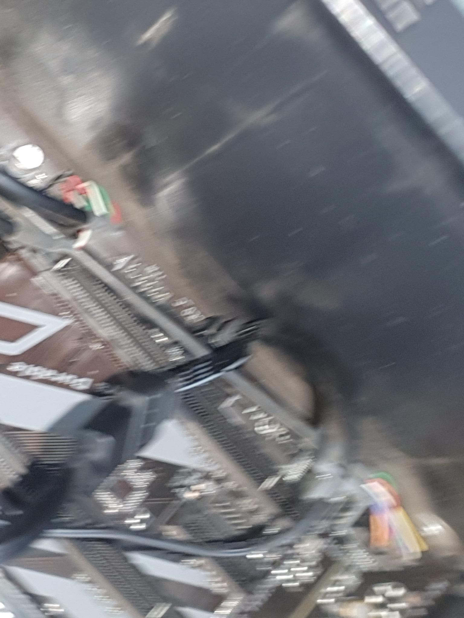

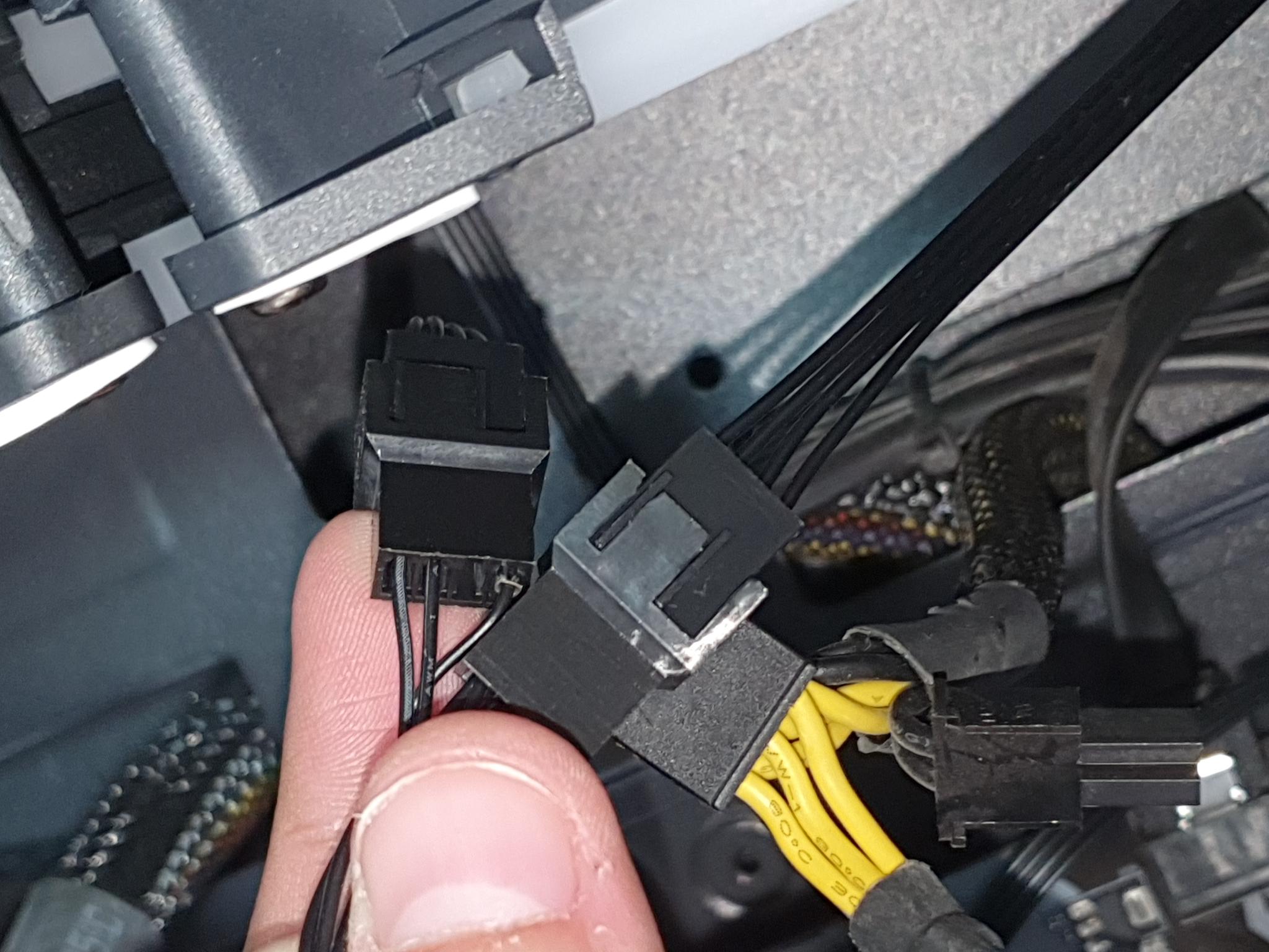

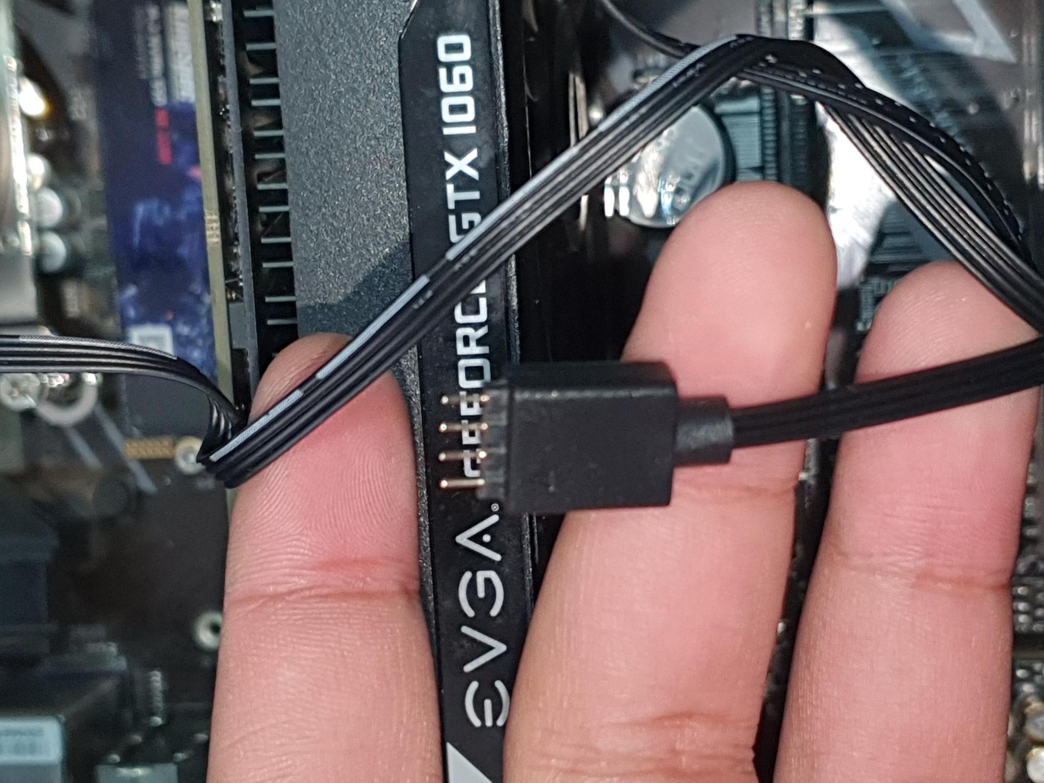

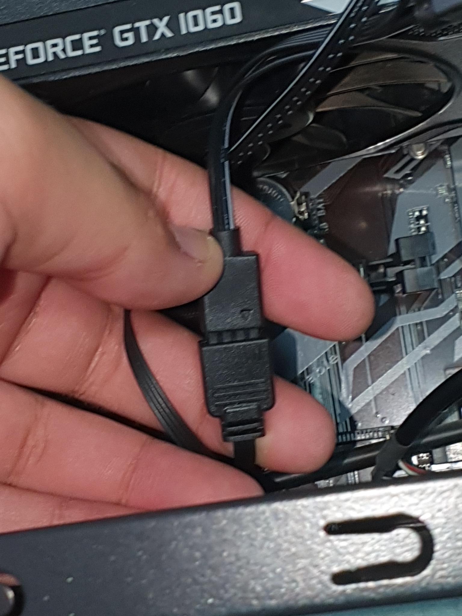

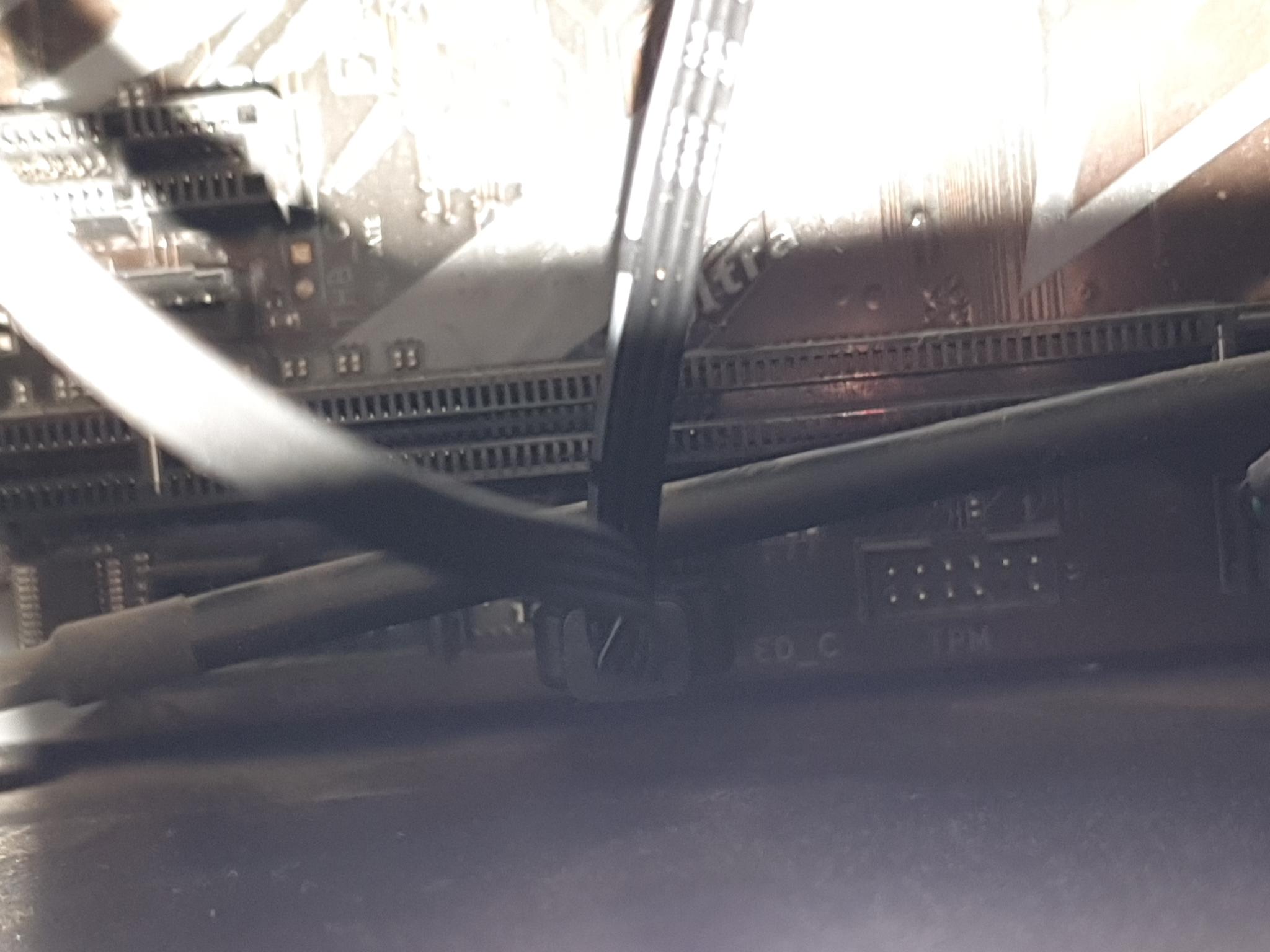

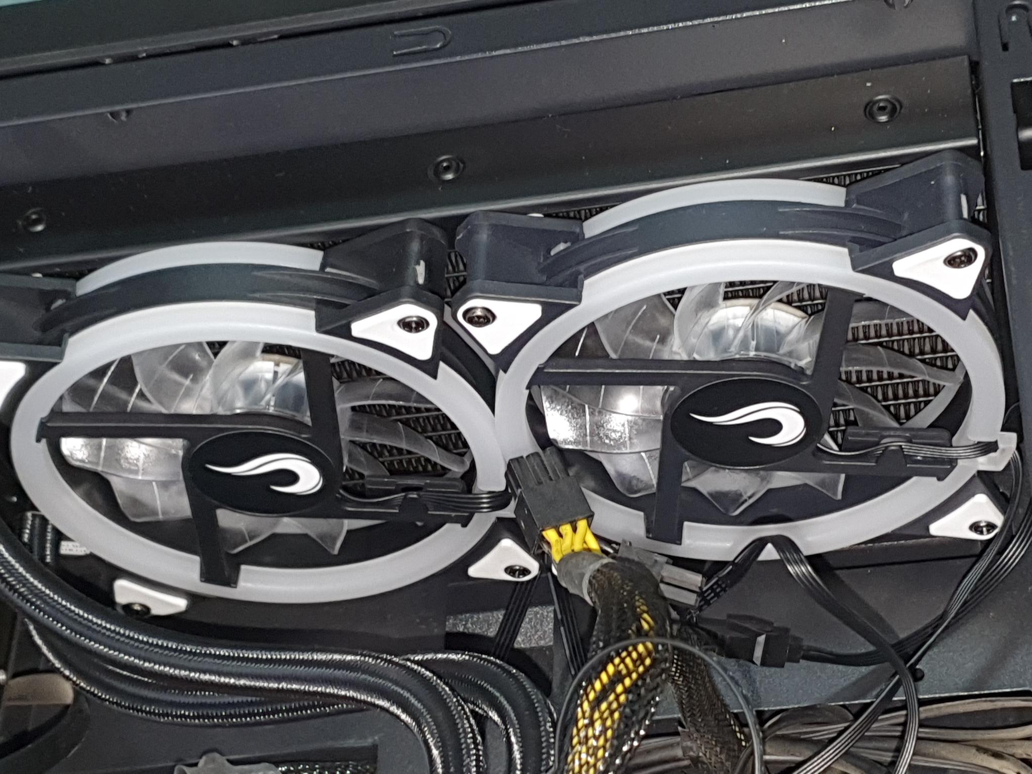

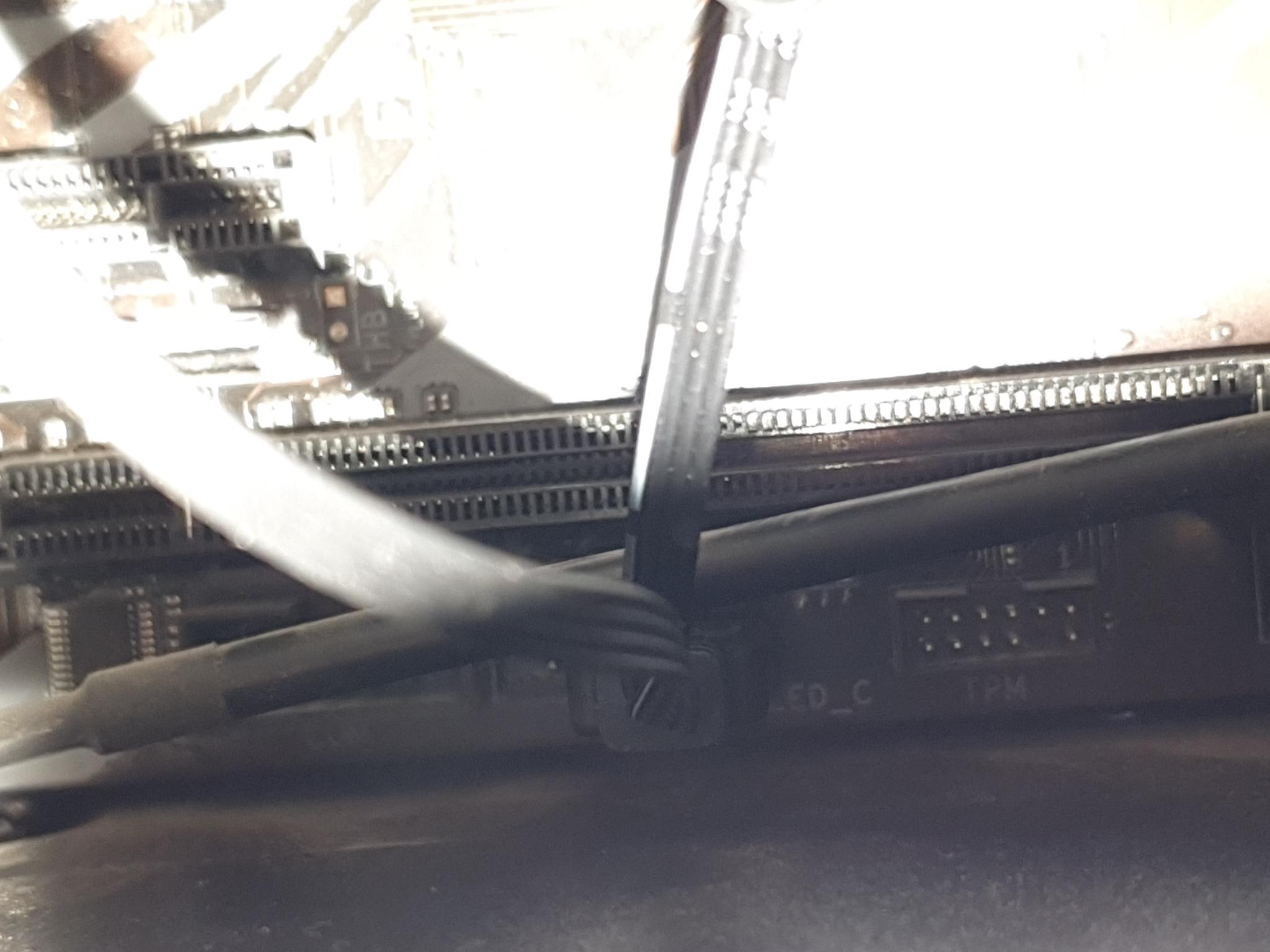

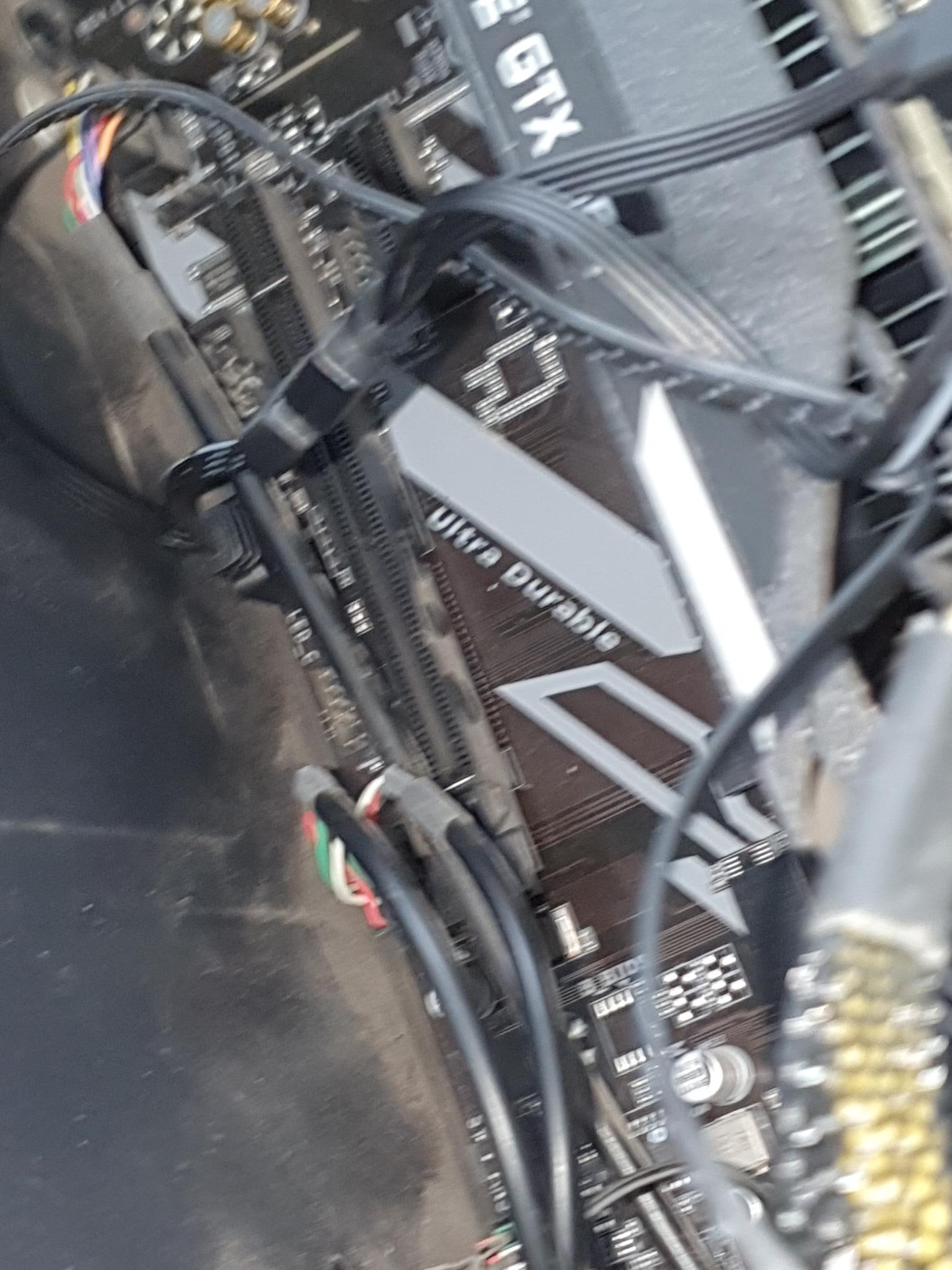

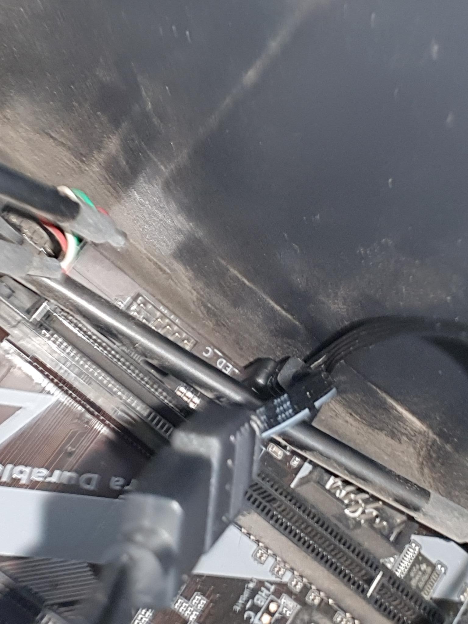

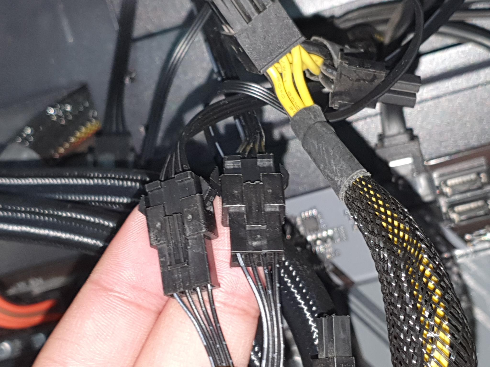

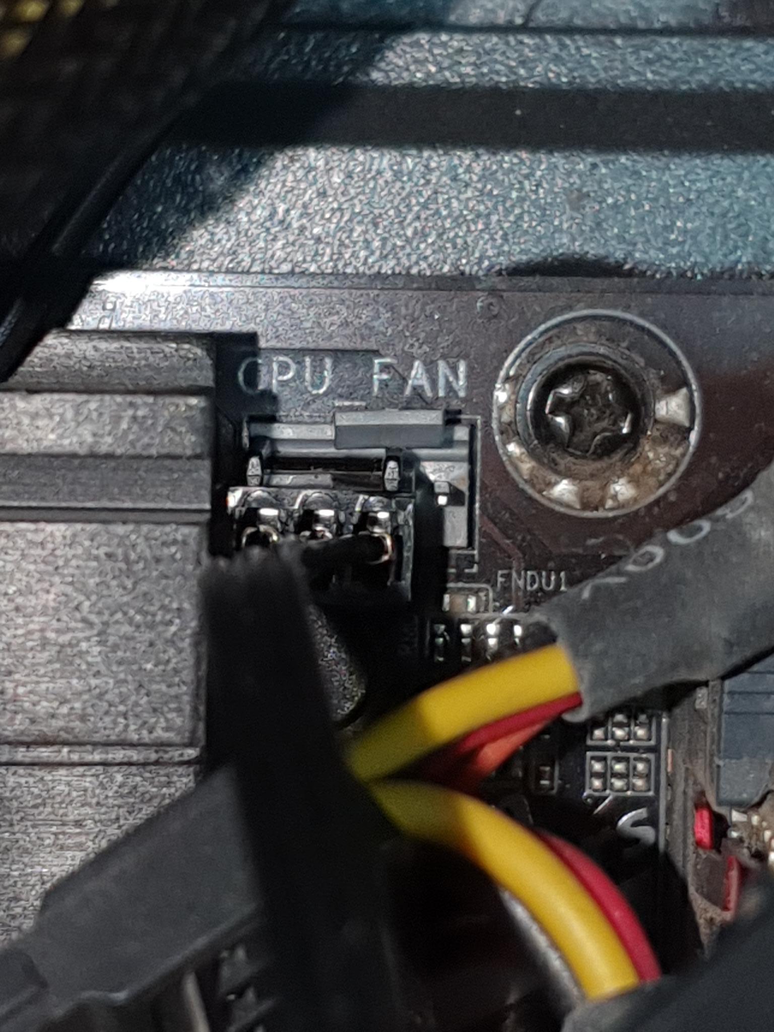

meu water cooler rise mode black chegou ontem, mas depois de instalar ele o processador passava dos 100 graus, vou mandar imagens de como ele está instalado:

@Lokeyamaguchi Na ultima imagem, a na qual você conecta as fans a placa-mãe, o certo, quando utilizado conector de 3 pinos, é sobrar pino na esquerda, não na direita, a trava que vem no conector, tem que bater com a da placa, no seu caso não está.
