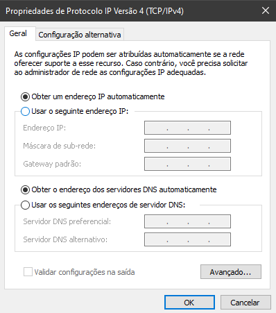

Eu costumo resolver este problema atribuindo um IP e um servidor DNS. Você pode usar o servidor DNS da Google.
Após as atribuições, provavelmente o seu computador voltará a conectar com a Rede, sendo assim, você pode desatribuir o IP para que ele volte a ser automático.

Pois é: o outro lado do mesmo problema. Está conectado com a LAN. Mas seu computador deve estar configurado para obter um endereço de rede através de um servidor DHCP e não conseguiu em tempo hábil.
Procure uma solução para esse problema. Para testar coloque um endereço fixo na configuração da placa de rede e veja se ele se conecta normalmente, antes de continuar. Claro, um endereço fixo válido em sua rede
@ThiagoM_ @arfneto obrigado pelas respostas, o driver tinha corrompido mesmo reinstalando não tinha voltado, então formatei e voltou tudo ao normal até agora, mas caso volte esse problema como eu faria isso de botar um IP fixo, mexer com configurações de IP não é muito comigo. Onde eu procuraria essas informações?
@lucas2560 isso é para diagnóstico. Não é definitivo porque claro que automatico é mais conveniente.
Uma maneira simples: na configuração do roteador tem o endereço ipv4 dele. Ou pode ver em outro aparelho que esteja conectado na rede qual o endereco do gateway padrão. Se for 192.168.0.1 por exemplo escolha algo como 192.168.0.100 e configure seu PC nesse endereço preenchendo no formulário do Windows
Isso está nas configurações da placa de rede.
Apenas coloque lá 192.168.0.100 para o endereço IP e 192.168.0.1 para o gateway
claro que vai usar os valores de sua rede
para o DNS pode usar 8.8.8.8 e 1.1.1.1
e veja se se conecta

@arfneto entendi quase tudo mas como eu olharia os valores da minha rede ja que quando dava ipconfig no cmd ele não aparecia quase nada de informação? No caso eu teria que entrar no meu roteador pra ver?
2 horas atrás, arfneto disse:
8 minutos atrás, lucas2560 disse:
Então sim.
Pois é. O outro lado da mesma coisa, coo eu disse
4 horas atrás, arfneto disse:
Seu computador não recebeu um endereço DHCP válido. Mas estava conectado a rede. Como não recebeu nada então no ipconfig tinha.... nada.
Seu problema não era esse. Formatar se aplica a discos. Imagino que tenha reinstalado o sistema e acho que sabe que não precisava de algo assim radical. Mas se pode fazer isso e está funcionando então está ok
obrigado, mesmo depois de um ano, estava com o mesmo problema, utilizei essas configs que você passou e deu certo, salvou minha pele kkkkkkkkj!!!
