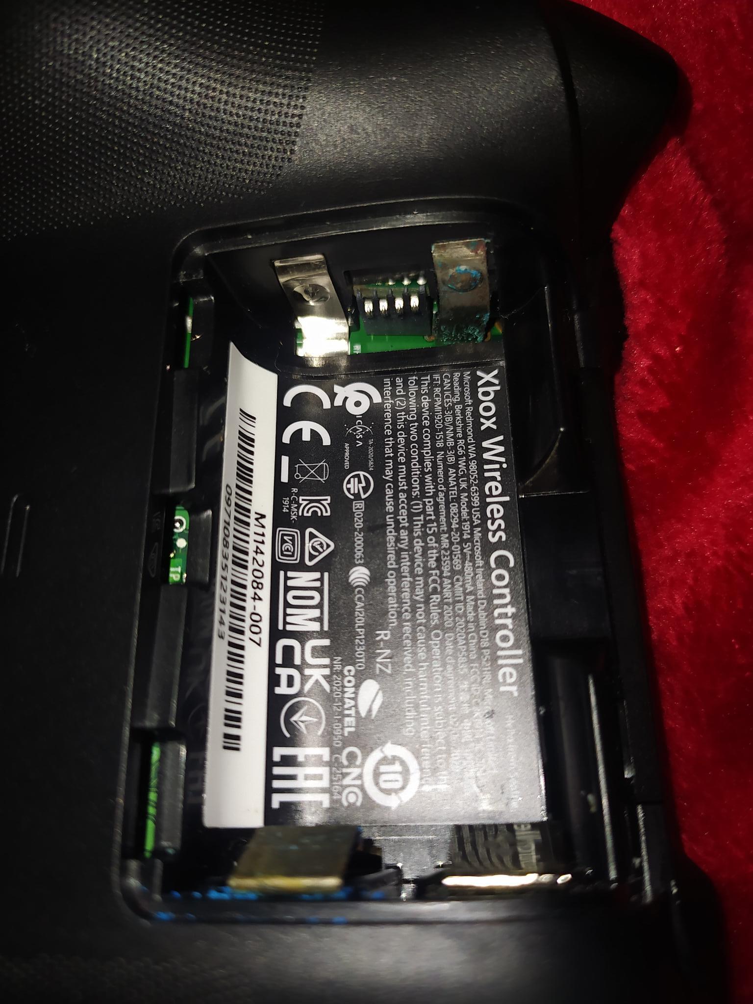

@Matheus Dutra Boa tarde! Isso aí geralmente acontece quando vaza pilha. Não recomendo que use pilhas da Duracell, vazam muito fácil e duram pouco.
Para limpar não tem segredo, só raspar com uma chave ou qualquer coisa do tipo. Tire o mais grosso com um cotonete com álcool, mas talvez tenha que desmontar o controle para ficar mais fácil. (Álcool pode estragar plástico).
Oxidação azul é sulfato de cobre ou zinabre, como é chamado popularmente.
O terminal, feito de cobre, está sendo corroído pelo eletrólito das pilhas.
Evite deixar as pilhas dentro, quando ficar muito tempo sem usar o controle.
Para limpar use um cotonete molhado em solução de água com bicarbonato de sódio (pacotinho vendido na seção de temperos do supermercado) e depois limpe com água pura e seque bem, deixando no sol ou usando um secador de cabelo.
