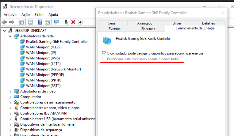

Boa tarde pessoal, estou com um problema que não conseguir achara  soluçaõ em lugar nenhum, recentemente comprei a alexa e gostaria de ligar meu computador através de um comando de voz, vários vídeos no youtube ensinam perfeitamente a como se fazer isso, porém, chega em uma parte que não consigo habilitar uma função na minha placa de rede chamada "Permitir que este dispositivo acorde o computador", vou anexar o print para vocês verem o que pode ser feito, não sei se é alguam config no windows ou na BIOS, preciso da ajuda de vocês e espero conseguir resolver esse problema, desde ja, agradeço♥

@LuisFGH Mesmo desabilitando a opção de cima, não da pra habilitar a opção de baixo.
@W46n3r Eu entendo que vai precisar do wolskill, tem vários tutorias na internet, o problema é que não consigo habilitar essa opção no meu windows.

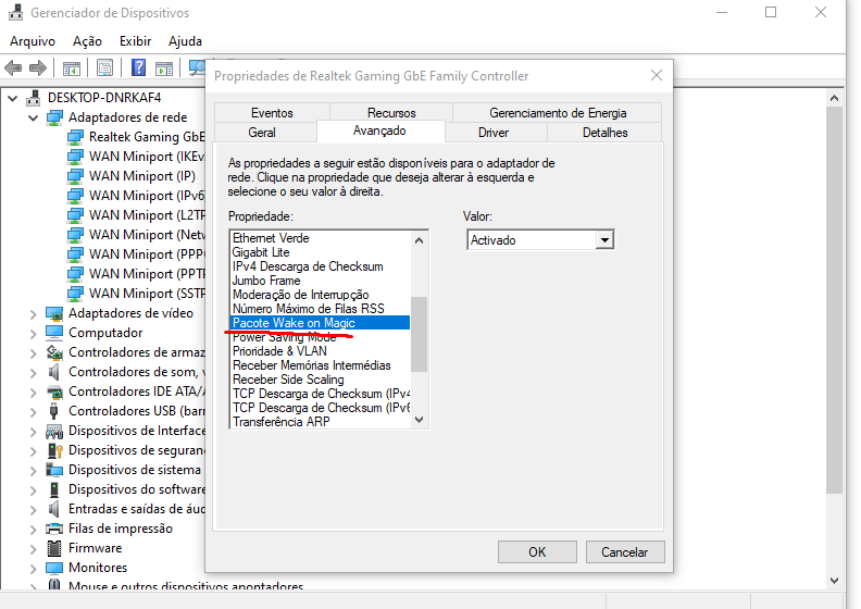

em avançados a opção de pacote magico, já estava habilitada, isso já não é um sinal que ela é compatível ?

Acredite, eu sei que existem tutoriais. Eu li todos eles.
Dica: Pare de insistir em acionar a tal opção. Olha como está no meu... e funciona lindamente.
  Em 04/10/2022 às 00:56, Francisco Giovanne disse:
Expandir
Sim. O driver preenche esse formulário quando da instalação da placa de rede. Se você não mudou nada por sua conta 🙂 é um sinal.
