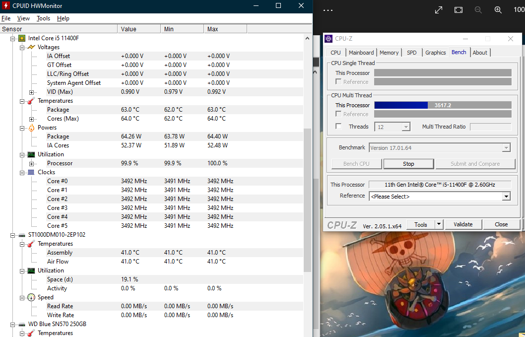

Galera tenho um i5 11400f e ele está chegando apenas a 3.5Ghz de clock, as temperaturas estão bem de boa não passam de 62 graus. Podem me ajudar?
image.png.a4ea484358ea5cbae7c088d36decc45d.pngimage.png.bde8de6c6f38267c03917985c9512c2f.png

@Dratted Se não me engano, está ocorrendo Thermal Throttling com seu processador, em um tópico anterior que fez.
Thermal Throttling basicamente é uma limitação que o circuito de VRM faz no Processador.
 Esse i5 11400f é um cara bem esquentado, visto a má construção dessa BIOSTAR, não é surpresa alguma.
Nesse cenário, aumentar o CLOCK ou Mexer no Power Limit(Nada vai mudar, pois o processador está consumindo o que lhe atende), pode inclusive piorar a situação.
Tente setar as configurações de energia do windows em desempenho máximo, nesse cenário, o clock vai sempre ser travado ao limite. Se mesmo assim abaixar, é limitação de placa-mãe.
Esse problema com o i5-11400F só vai ser resolvido de fato comprando uma placa-mãe B660 com bom VRM, da ASUS, MSI, Gigabyte, ou ASRock - desta marca a B560M-Pro4 ou superior, as mais simples (HVS, HVD) vão limitar da mesma forma que a Biostar.

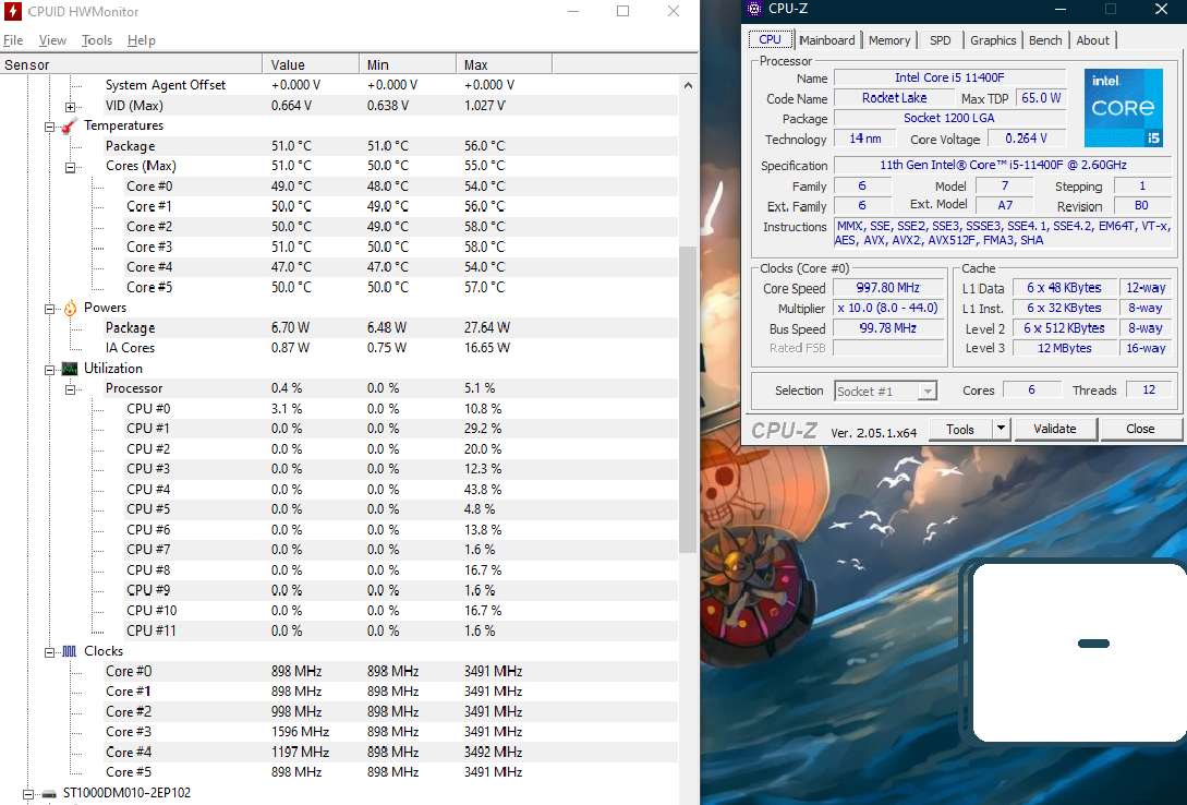

@Dratted deixa eu te perguntar você usa/usava o cooler box nessa sua config ai ( i5 11400f + b560 biostar),
tenho essa configuração e cara estou enfrentando problemas de temperatura, eu abro o pc e monitor de temperatura ta me 50º sem nada aberto, quando fico no google fica entre 60º - 65º, quando vou jogar ele fica entre 95º - 100º, uso cooler box, recomenda trocar por um AIR cooler de entrada?
olha essa foto sem nada aberto
olha essa 10 seg de stress

Mano, compra um air cooler de entrada. O @1lokosconsegue te indicar um bom aí de entrada.
