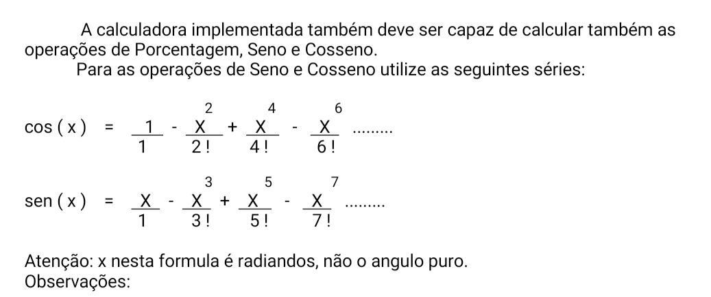

Sabe usar um loop for? 'n' é seu contador e 'x' é o ângulo em radianos.
Você também vai ter que implementar potenciação e fatorial.
Se você se perdeu na matemática, nada te impede de ver um vídeo no youtube sobre a expansão do seno e do cosseno. E eu realmente duvido que não existam códigos disso na internet, ou até vídeos ensinando a implementar.
1 hora atrás, Lucas Fernande Silva disse:
Eu estou começando com programação agora, nunca tinha programado antes, então alguns símbolos aí e expressões eu não faço a minima ideia de como funciona. infelizmente não consegui entender o que você está me ensinando
Esses símbolos nada tem a ver com programação.
Somatória, expoentes, infinito e fatorial estão presentes desde o ensino fundamental. Talvez deva rever os livros do ensino médio.
Isso inclui a diferença entre graus e radianos, como @Lucca Rodrigues te disse. Nada disso tem a ver com programação. mas assim ~e: programação resolve problemas. Para resolver os problemas deve conhece-los. Trata-se de uma série de valores. Na programação vai usar um loop e uma soma. Se não consegue fazer essa soma numa folha de papel para 2 ou 3 termos então ainda deve ser cedo pra programar isso.
