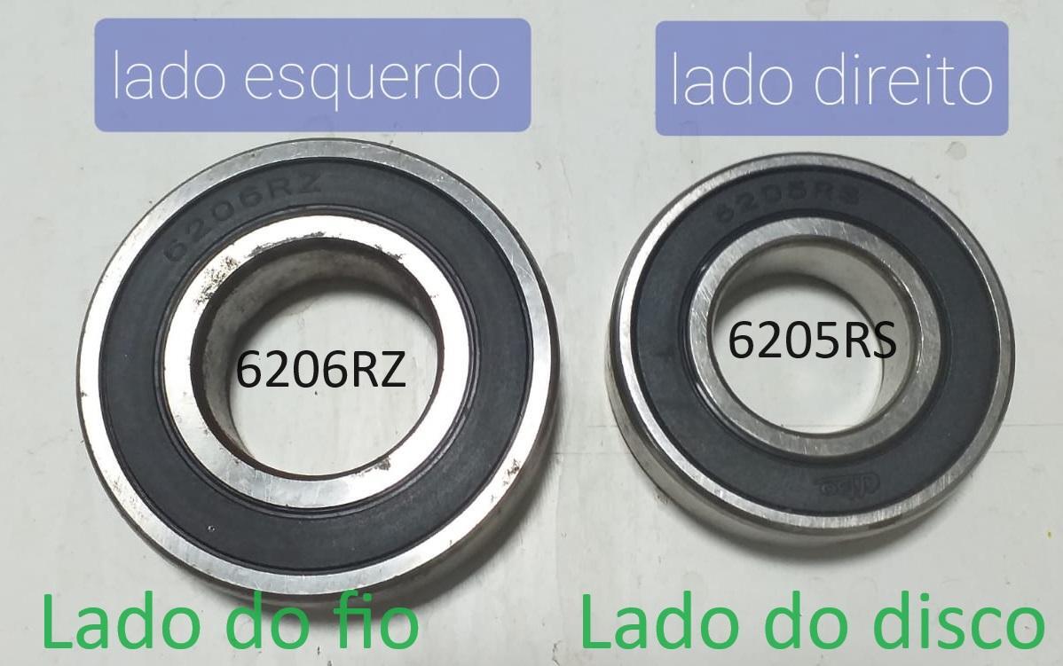

Informação para quem vai trocar os rolamentos do motor:
Estes são os originais. Na parte dos retentores eu não consegui mais informações.

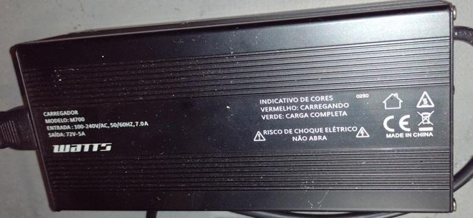

E sobre um caso recorrente nas Watts 125, muitos proprietários relatam que as tomadas elétricas juntamente com os plugs estão derretendo, sem fornecer maiores detalhes se é 110V ou 220V ou se a fiação interna da tomada é fina ou grossa, só informaram que a Watts faz laudo e atesta uso indevido fora de garantia, colocando a culpa na fiação da casa do proprietário:
Esta mesma tomada está presente no carregador da SHE-S e comigo ainda não tive problema desta natureza, bem como não ocorreram relatos desta espécie no grupo.
Eu arrisco dizer que a parte mais fina do pino que fica encoberta pelo plástico preto é fina demais e serve de gargalo formando uma resistência, causando aquecimento. No meu ponto de vista os três pinos deveriam ser como é o pino terra, mais grosso.
Usuários que cortaram o plug fora e instalaram outro plug resolveram o problema e não derreteram mais, o problema é que este tipo de alteração exclui a garantia.
Imagino que o melhor a ser feito seria comprar outro cabo de computador de 2,5 mm que já vem com os plugs grossos e ir usando até acabar a garantia e ai pega o cabo original e corta fora o plug instalando outro reforçado, ficando assim com um cabo de reserva.
Acho que já falei sobre este tipo de plug por aqui. De fato o que causa o aquecimento é o mau contato aliado à pouca pressão que a tomada exerce nele. Principalmente deste tipo de ponta aí. Ele chega a ser risível pra dizer que suporta os 20A sem mau contato.
Uma ideota seria você colocar um terminal sindal de porcelana com fios direto na rede e aparafusar bem a cada vez que for carregar. O que me fez lembrar... havia um dispositivo de porcelana que adaptava neste ferro
A indústria está infestada por esta praga! O pior é que nos aparelhos novos eles são "visualmente" bonitos e se vendem como modernidade.
Há tomadas fêmeas que prendem essa cabecinha que nem uma cadela...
15 horas atrás, alexandre.mbm disse:
De fato! Numa delas fiz tanta força bruta pra remover que arrancou a cabecinha e ficou presa na régua...! Sério!

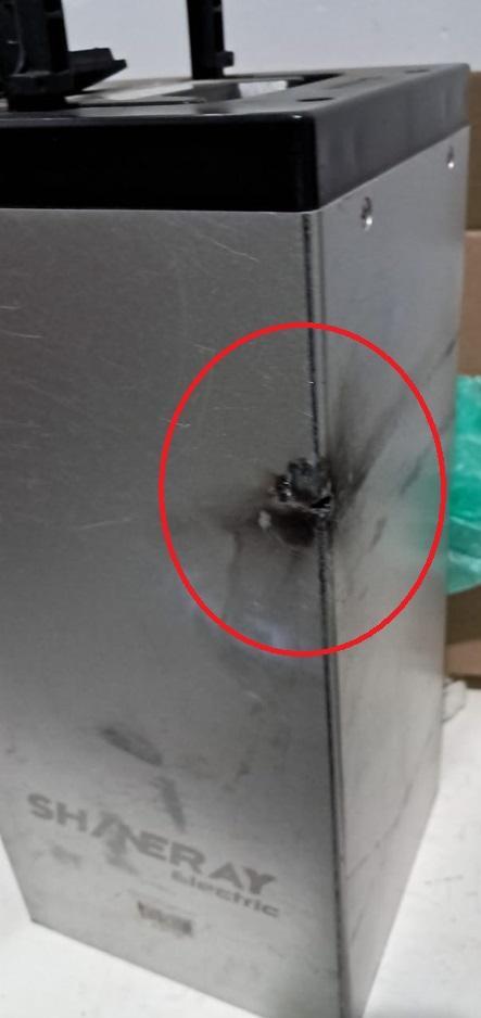

Um ultimo evento que aconteceu lá no grupo:
A bateria beliscou o fio que vai para o disjuntor entre o chassis. Sobre este fato, toda vez que coloco a segunda bateria, o fio fica entre o chassis da moto e a carcaça da bateria, como eu percebi o potencial de dano, eu inclino um pouco a bateria para movimentar o fio um pouco para cima, de forma a ele ficar fora dessa área de "belisco". Quando a moto anda, a bateria fica batendo dentro e se o fio ficar entre o chassis e a bateria, acaba sendo amassado ou beliscado até ser cortado e entrar em curto.

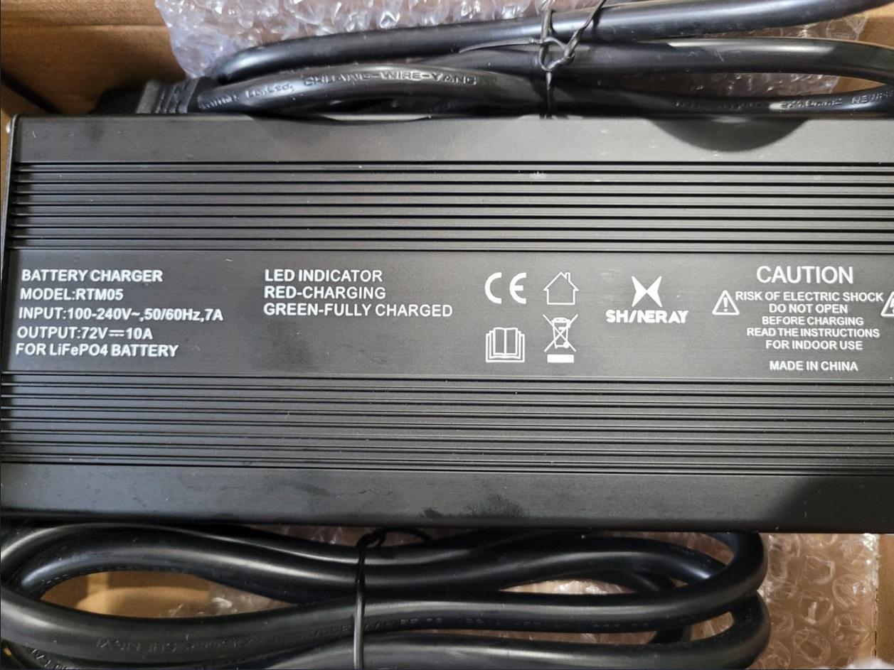

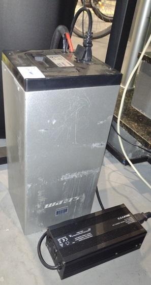

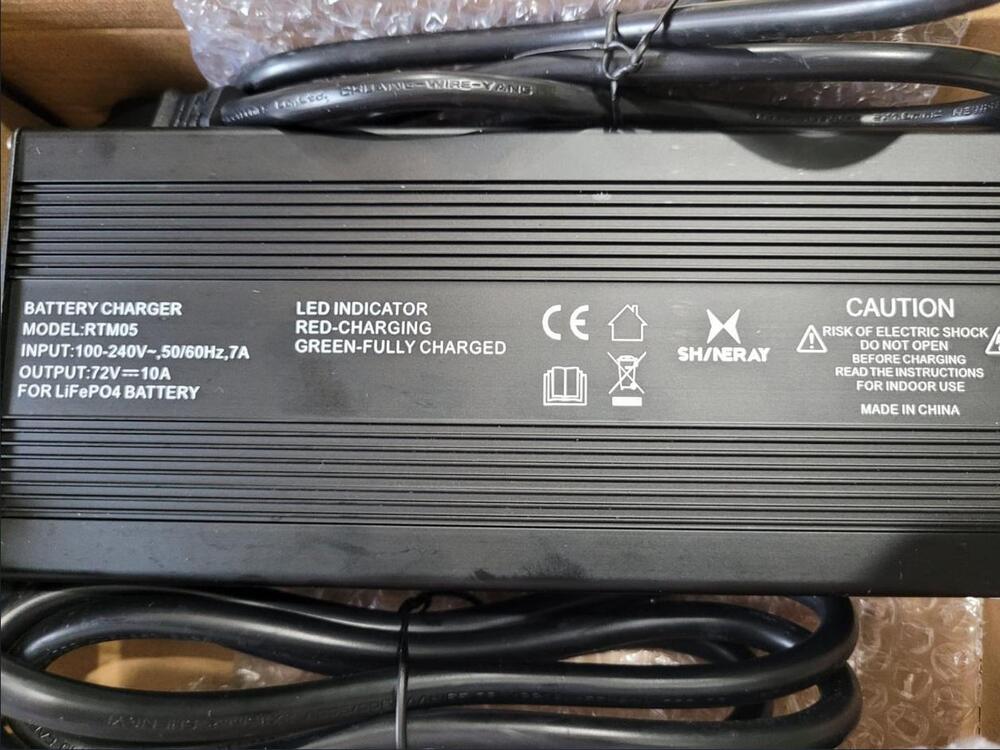

Tive a oportunidade de tirar fotos da bateria e carregador da W125 de primeira geração à titulo de comparação:
1.jpg.e35263f1d04cc8740215e3fb999ac7c0.jpg2.jpg.d055ad2e70d6774d4dc14bd1e4bddd63.jpg4.jpg.b4135007a7cc48ad2b27666a86c28de2.jpg
O número 27 daria a entender que a corrente real da bateria é 27 amperes.
Até o momento ninguém conseguiu definir se a bateria da SHE é 35 amperes real ou se é de 27 mesmo.
A W125 já está na terceira geração com baterias novas em case de metal igual aos vídeos das motos chinesas topo de linha, com mudanças de motor, controladora, painel, farol etc.
A SHE ainda se mantém quase sem alterações.

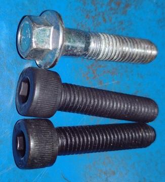

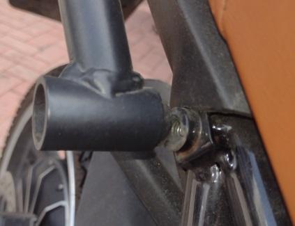

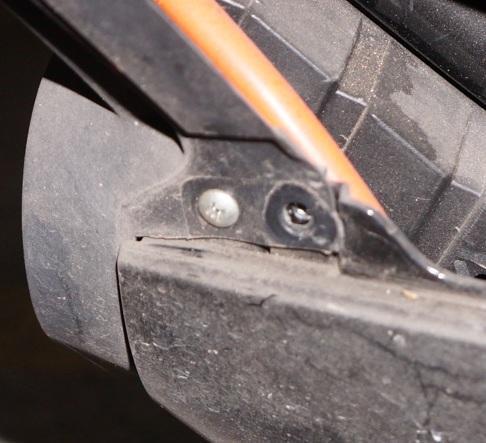

Na hora de dar em reaperto geral nos parafusos, notei que estava faltando um, o do suporte do bagageiro:
Exatamente o prateado de cima, na hora de comprar também não encontrei igual e coloquei no lugar o que havia no mercado, R$ 7,00 os dois já com arruela comum e de pressão. Desta vez eu usei trava rosca, vamos ver se vai cair de novo.
Depois do reparo a moto voltou a ficar pesada, nunca imaginei que o peso de um parafuso fizesse tanta diferença. Risos.

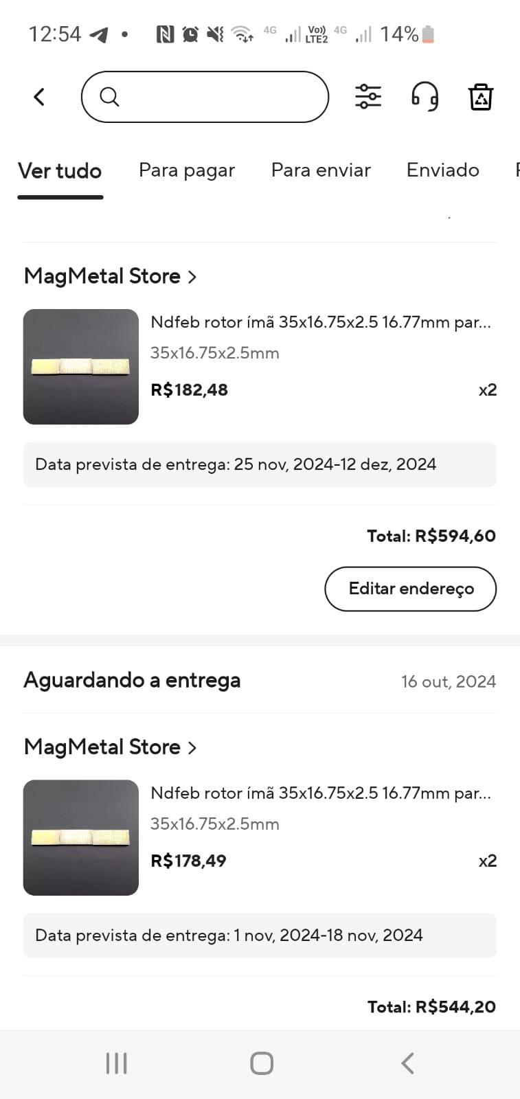

Abaixo a tela de compra dos ímãs do motor:
Com as medidas exatas 35X16,75X2,5mm. Saiu também um vídeo com troca de motor:

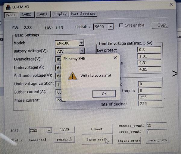

Cabendo observar que a controladora original Votol EM-50, em tese, conforme conversas dos grupos, não consegue tocar um motor de 3.000W real, tipo assim; no plano não passa de 40Km por hora e nem consegue andar na subida.
Também indicaram uma controladora que encaixa no peito dela e dá conta de motores mais potentes e consegue trabalhar em onda quadrada, sem necessidade de sensor hall e onda senoidal com sensor hall. A vantagem é que se houver algum defeito no sensor, basta mudar a configuração da controladora e passar a rodar na onda quadrada, com mais perda de energia e eficiência, até dar um jeito de trocar o sensor com defeito.

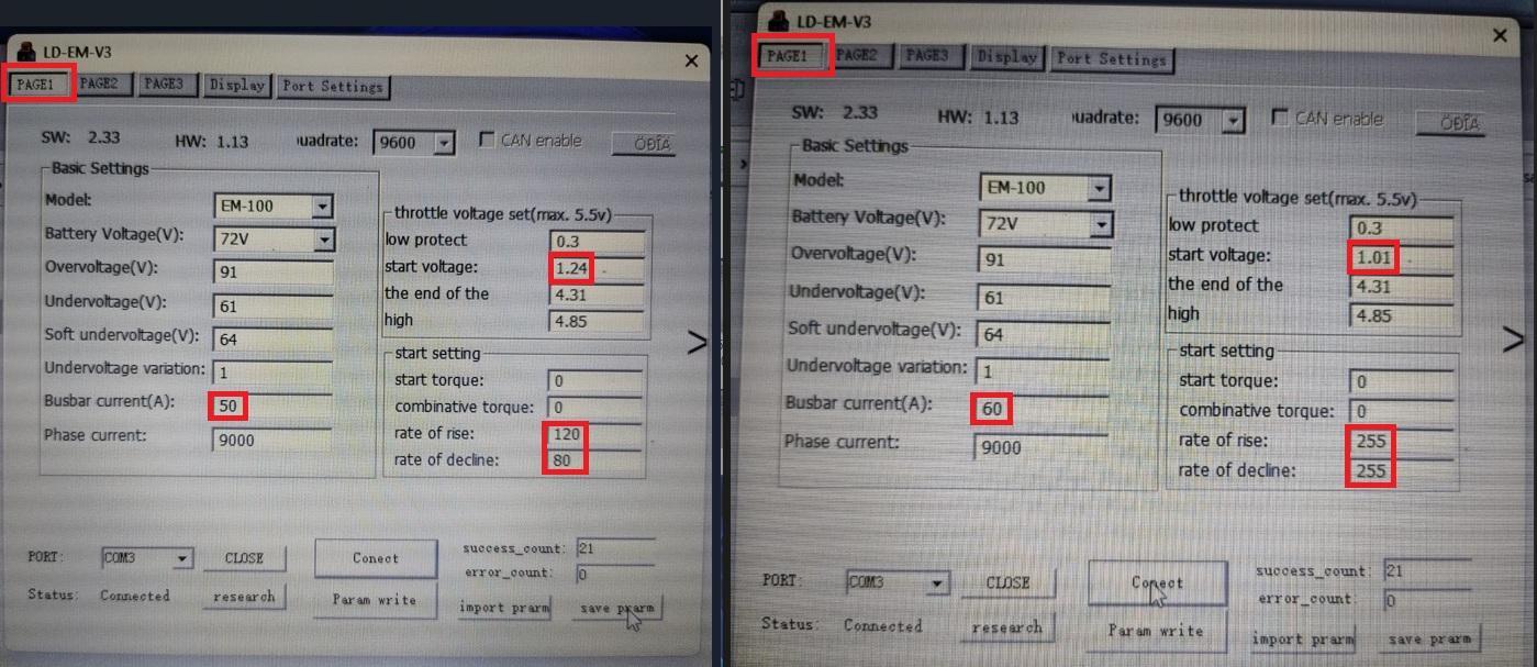

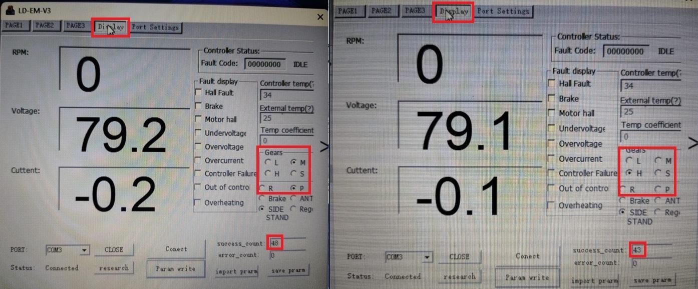

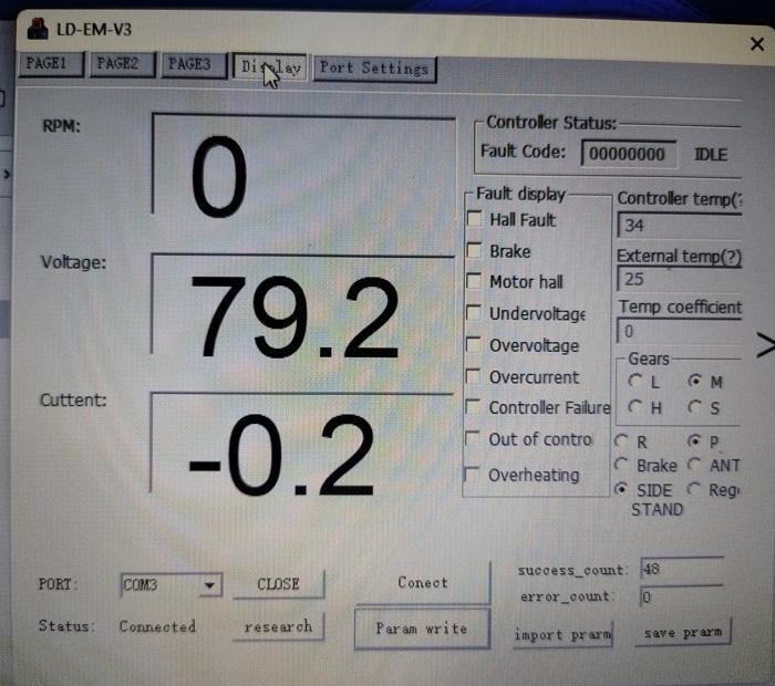

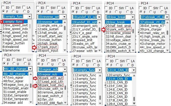

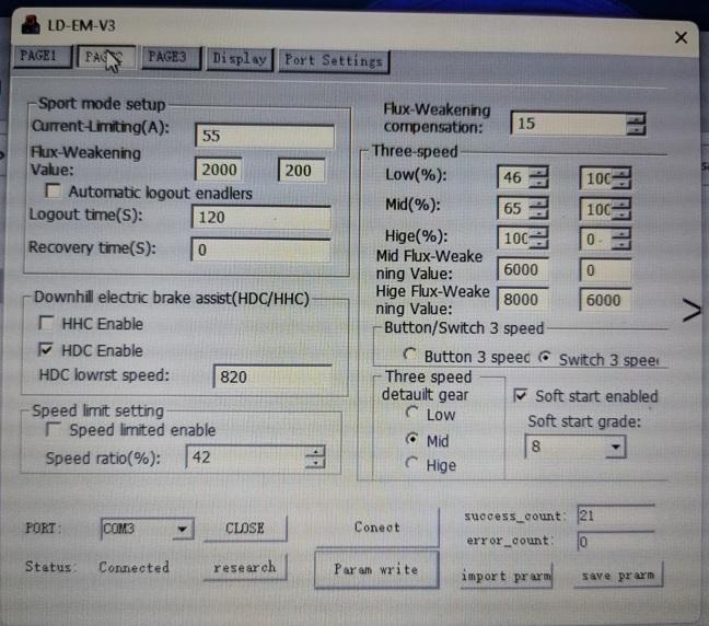

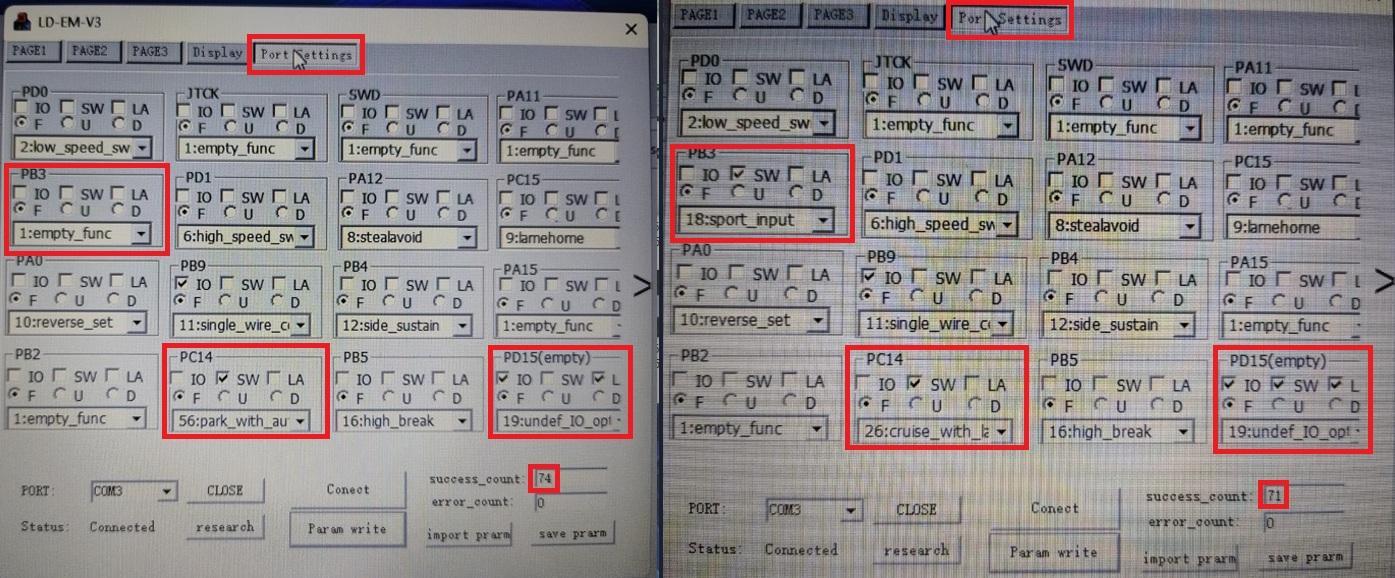

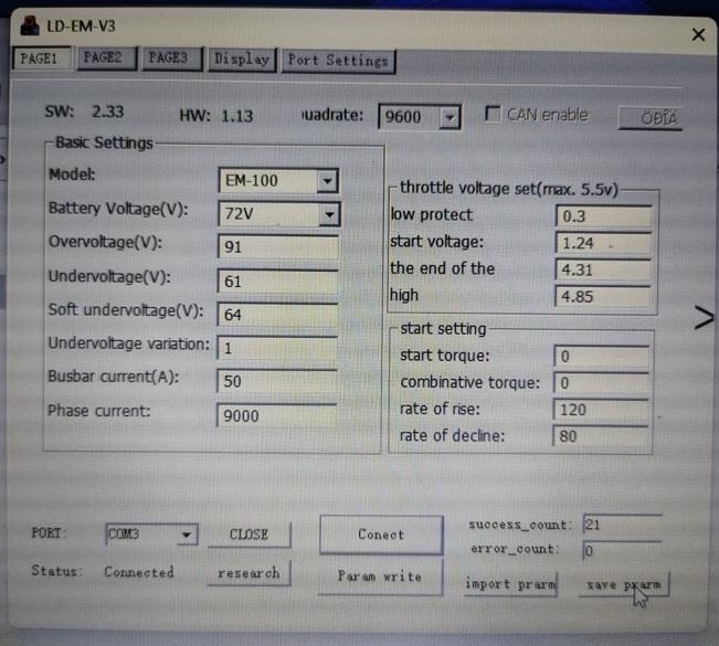

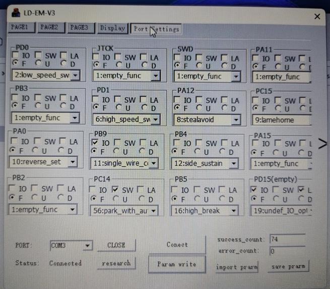

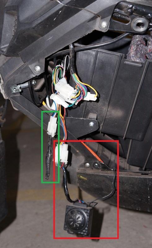

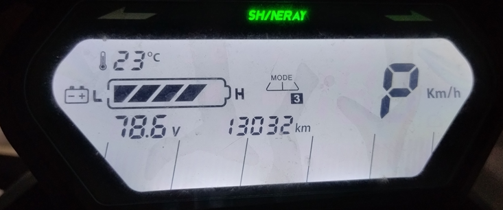

Chegou a minha vez de desativar o parking automático.
A minha situação é que as vezes com a moto em movimento ele é acionado, até ai tudo bem porque basta apertar o botão P para destravar, o problema atual é que este botão P está sujo ou com defeito porque demora muito para conseguir acionar ele, não funciona de primeira, chega a levar três minutos ou mais de tentativas para conseguir tirar o P do painel.
Sem contar que preciso ficar fazendo manobras constantes de ficar acionando os freios e acelerando levemente quando a moto está parada no semáforo, na tentativa de evitar que o P seja acionado automaticamente no exato momento em que o semáforo abre e eu acelero.
É uma situação surreal você acelerar e a moto não responder, logo em seguida parece o P no painel e um monte de buzinas são acionadas automaticamente pelos veículos atrás de mim.

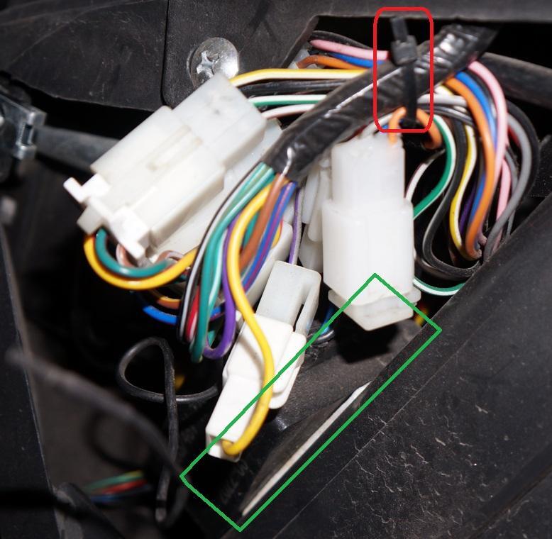

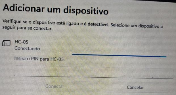

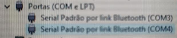

Eu já tenho o adaptador e o vídeo mostrando como acessa, só faltam os detalhes das opções disponíveis para as formas do P ser ou não acionado.

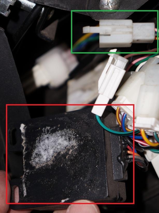

Tem detalhes que não são mencionados, começando pela lateral esquerda, soltando os três parafusos que a fixam, tem que ir deslocando um pouco para os lados até ela se soltar e poder acessar o interior:
Ai solta ou corta o enforca gato mostrado no detalhe acima em vermelho, para poder espaçar os fios e alcançar o plug de conexão.
No detalhe em verde está a unidade de alarme presa por uma fita dupla face de espuma, no meu caso eu resolvi aproveitar a situação para desativar ele já que nunca usei e sei que se entrar água vai dar defeito e a moto não funciona. Inclusive pode se notar as marcas de entrada de água pelo respiro da lateral.
Acima em destaque verde o único plug vazio, sem nada espetado, que é o plug de conexão e no destaque em vermelho a unidade de alarme depois de se destacar da fita.
Acima em verde o adaptador Bluetooth já instalado e em vermelho a unidade de alarme com seus dois conectores, nela vem escrito: DS/48V-72V QCPASS-A5 2022-03. Pelo que entendi, funciona entre 48 e 72V e foi fabricado em 2022.

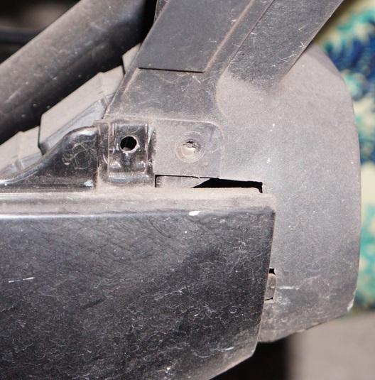

Aproveitando, também tirei a lateral direita porque ela está visivelmente montada errada, foi um serviço que paguei para fazer e montaram errado. Só agora vi que também vieram com alguns parafusos faltando. O jeito agora vai ser tirar os parafusos do outro lado para usar como referência na casa dos parafusos.
Abaixo os detalhes da forma incorreta de montagem:

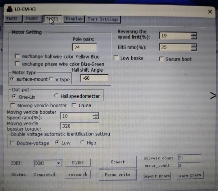

A primeira coisa que fiz foi salvar a configuração original de fábrica:
Original.ini
E realmente depois de salvar, nada mudou, o que fez cair por terra o mito de que apenas salvar faz com que o parking automático suma.
Outra dificuldade foi o Bluetooth que reconheceu o dispositivo como HC-05, pediu senha e chutei 1234 que deu certo:
Funcionou no meu caso nas portas 3 e 4:

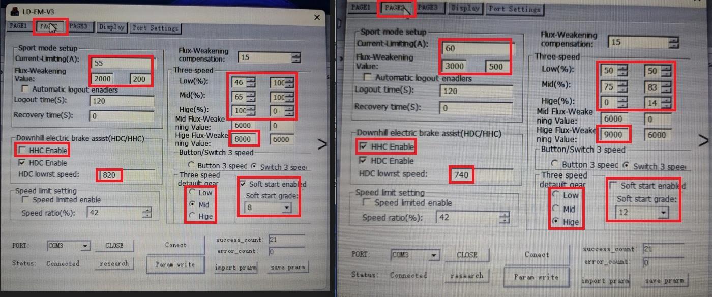

Abaixo a sequência das telas antes das mudanças, tem que escolher Chinês para mostrar em Inglês, caso contrário mostra um monte de interrogação no lugar dos caracteres chineses, a não ser que instale a fonte em chinês:
E a tela final com o sucesso da mudança, só faltou ter as telas comparativas do depois:
O painel ficava assim antes das mudanças:
E após as mudanças ficou assim:
Sem mostrar mais o P.

Meu objetivo inicial era ver cada um dos parâmetros disponíveis no programa e a respectiva situação que muda na moto, tipo assim, opção de parking só ser acionado após um longo tempo, acionado apenas com o pézinho para baixo, regenerativo mais forte ou mais fraco etc. Quem sabe, depois com mais tempo, eu consiga documentar todas as opções disponíveis.
Na sequencia dos testes pretendo descobrir como deixar o farol baixo acionado o tempo todo porque ao passar em algum buraco que dê uma pancada bem forte, ele apaga mesmo com o botão acionado e ainda por cima, toda vez que estaciono na rua, vem alguém e muda a chave seletora do farol para apagado.

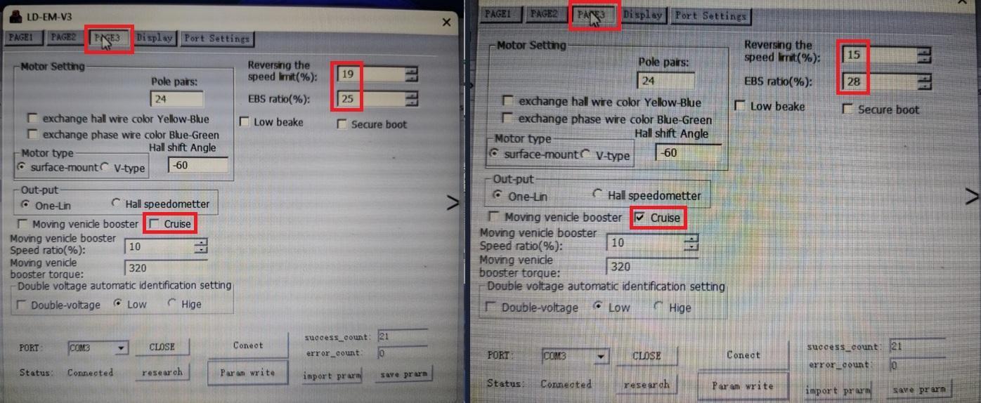

Comparativo parcial do antes e do depois, em relação às telas:
Por enquanto, num teste inicial dentro da garagem, eu achava que tinha um erro na página 2 na coluna Three speed e na linha Hige % antes era 100 e agora ficou 0, a consequência é que no modo 3 a moto não anda. No grupo aconselharam a mudar para 100 e ser feliz. Eu imaginava que era uma anomalia ao gravar o arquivo ou podia ser um erro do programador ou algum defeito oculto na moto. Na realidade, o fato é que o João programou diversas motos com o parâmetro zero e em todas elas o modo 3 funcionou perfeitamente. Um outro usuário, o Daniel disse que dependendo da controladora ou da release da firmware, o valor zero pode significar sem limite ou pode significar desativado, o que foi o caso especifico da minha controladora em especial, depois que mudei o 0 para 100, a moto funcionou normalmente no modo 3, ou melhor, depois das mudanças, a moto virou um Giraia, ficou rápida demais.
Estou pensando em voltar atrás e colocar original de novo, apenas desabilitando o parking automático, mudando as opções do PC14 do Port Settings, ai passar a estudar o manual da controladora para depois, ir fazendo as alterações de forma pontual, item por item.

Retornei à versão original e ai vai o resumo do testes das opções disponíveis para o P através de mudanças no PC14:
- 56 park_with_aut , with=com, aut=automático, é a opção que veio de fábrica, partindo da moto desligada com o pé acionado, assim que liga aparece o P no painel e a moto não acelera, tem que levantar o pezinho e depois acionar o botão P para o p sair do painel e a moto responder ao acelerador. Após 20 segundos sem acionar nenhum comando como freio ou acelerador, o P volta automaticamente para o painel e a moto não responde ao acelerador, tem que apertar o botão P para sair o P do painel. Também, ao acionar o botão P, aparece o P no painel.
- 1 empty_func, empty=vazio, func=função.
- 58 park_hold_dec, hold=segura, dec=?. Nestas duas opções: 1 e 58, o P morre e não é mostrado nem quando aperta o botão P. Aleluia!
- 17 park_input, input=entrada. Partindo da moto desligada com o pé acionado, assim que liga aparece o P no painel e a moto não acelera, tem que levantar o pezinho e depois acionar o botão P para o p sair do painel e a moto responder ao acelerador. A diferença desta opção 17 com a opção 56 é que não existe tempo de acionamento automático. Também, ao acionar o botão P, aparece ou desaparece o P no painel.
- 30 park_with_lam, with=com, lam=deve ser lamehome que pode ser casa fajuta. Idem à função 17.
Imagino que outras funções diferentes de empty_func também devem desativar o parking automático, como por exemplo a função 26 que aciona a velocidade de cruzeiro ou piloto automático.
Em todas as situações testadas, a moto só acelera quando o pezinho está levantado.
Os testes foram simples, gravando as mudanças e observando o que acontece até o limite de três minutos para cada função.
Enfim! A solução para o maldito parking automático. Eu optei por mudar o 56 para o 1.
Ainda falta resolver a situação do sensor do pezinho, caso ele dê defeito. Imagino que um defeito deste nível possa ser resolvido cortando os fios dele e se não der certo ainda, emendar os fios cortados. Creio que o circuito aberto equivale ao pé levantado e o circuito fechado equivale ao pé abaixado, ou quem sabe, o contrário.
