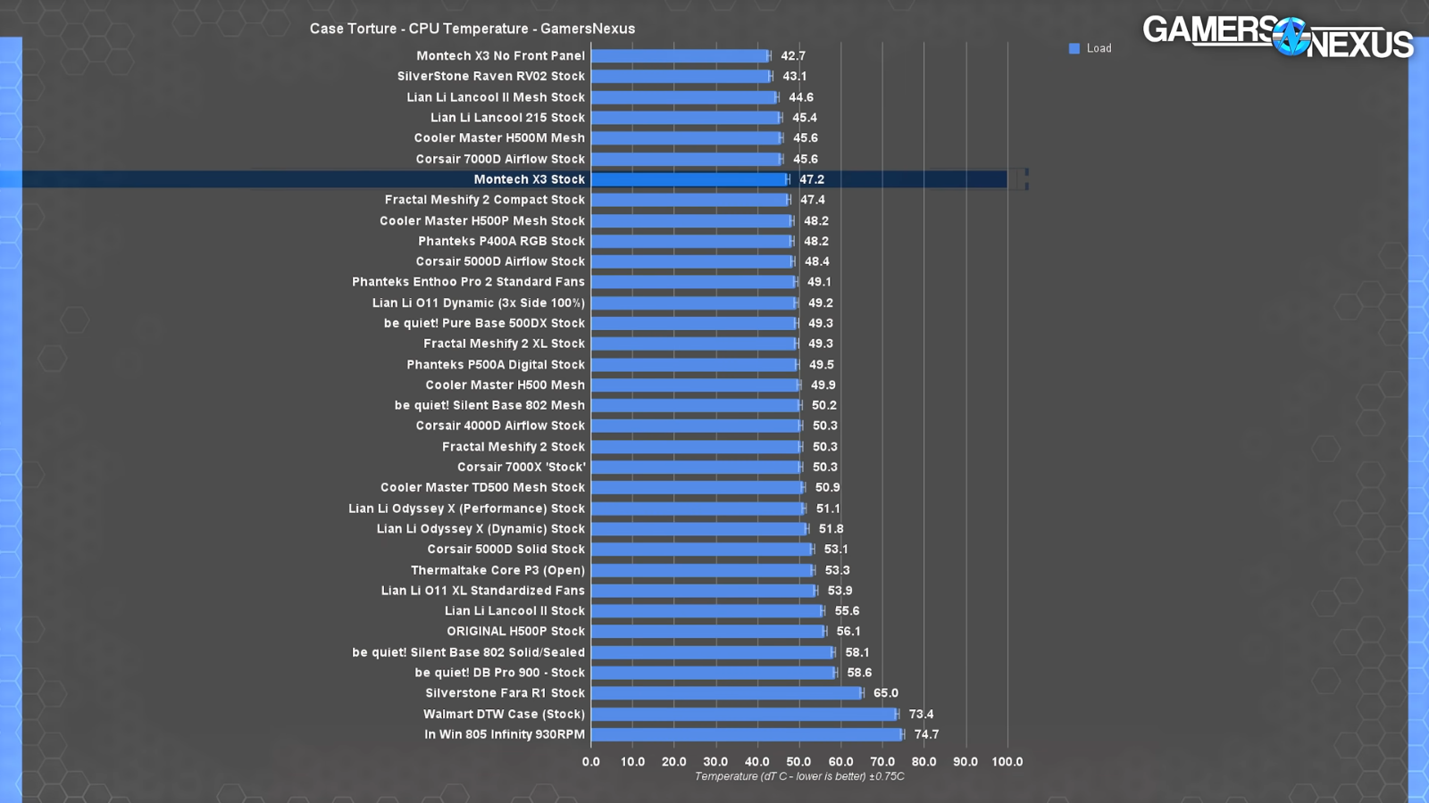

Gabinete Montech X3 Mesh   - vem com 6  fans frufru que segundo o GN fazem um bom ventinho, rivalizando com modelos de grife neste quesito.

Ontem um lote do Montech X3 Mesh com 6 fans de 120mm - com o "frufru RGB"; 😉 foi vendido por R$ 275,00 em Live da T'byte, até lá pelas 22:00 Hs ainda estava este preço no site.
"GN" - Acrônimo para Gamer Nexus (LTT - Linus Tech Tips, HUb = Hardware Unboxed), canais gringos referência em testes de hardware.
Como mencionei, o Gamer Nexus testou o X3 Mesh com os fans originais - na época (2019) não tinham o "frufru rainbow", e considerou que tem bom airflow (fluxo de ar):
Repare que no X3 Mesh a temperatura do CPU ficou apenas 1.8 grau acima do Lian Li LanCool II Mesh, e menos ainda do Corsair 7000D Airflow.
Acontece que aqui na "Bananias"  Lian Li, Corsair (Cooler Master, NZXT...) é "gabinete de grife", com preço correspondente, o LanCool II Mesh é vendido por R$ 1.149,99 na K'bum e o 7000D Airflow por R$ 2.499,90 na T'byte.
Se tiver paciência para ouvir o sotaque "batata na boca" do Steve GN no review, ouvirá que a construção do X3 é simples, com latas finas, até diz pode ser devido ao encarecimento do frete marítimo pós pandemia.
Mas isso é o padrão de construção da maioria dos gabinetes "white label" (OEM) vendidos com marcas "gamer" aqui, exemplos, Pichau, Mancer, Redragon, etc.
Diz também que pelo preço X3 se compra coisa melhor nos EUA, o que é fato, o X3 Mesh custa $65 na Newegg, o LanCool II Mesh $130 - 2 vezes mais.  Porém aqui na "Bananais" esta relação 2.6 vezes o preço normal e 4.18 vezes preço de promoção, como ontem.
Resumo da Opera, o conselho que vale para a realidade dos gringos não vale para a dos "cucarachas" da America Latina. 😉

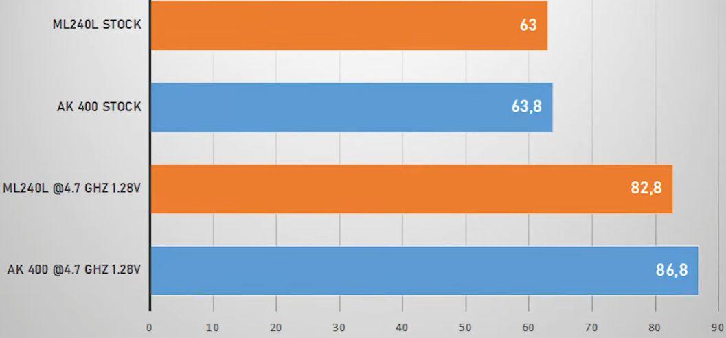

Resultado do Gammaxx 400 V2 (e outros coolers de 120mm) após rodar o Cinebech R23 por uns 15 minutos, com um Ryzen 3600 com overclock para 4.2GHz e tensão de 1.35v, o que gera consumo e temperatuas acima do 5600X em stock, ambos CPUs tem TDP de 65w.
Fonte.
Já o AK400 num 5600X com overclock @ 4.7GHz e 1.28V manteve uma temperatura de 86 graus no mesmo teste do Cinebench R23 ficando 4 graus abaixo do Pichau Sage, resultado que pode ser extrapolado para o 400 V2 pois no teste com o Ryzen 3600 o 400 V2, Tyr e Sage ficaram tecnicamente empatados. Fonte.
Resultado do AK 400 em relação ao Water Cooler Cooler Master ML240L de 240mm, que custa mais que o dobro.
Fonte.
Detalhe, com o 5600X sem overclock - o que melhorou menos de 2% do tempo do Cinebench R23, o AK 400 manteve uma temperatura 20 graus a menos.
