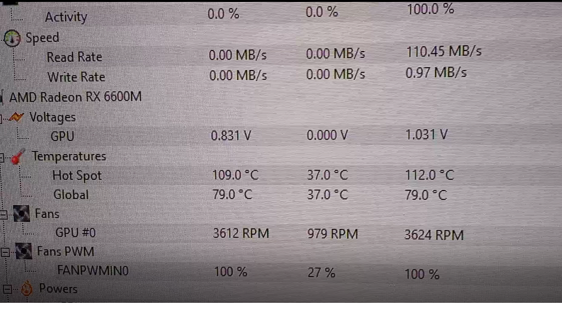

Eae galera, tenho um Ryzen 5 5600 com uma rx 6600m tudo do aliexpress, montei o meu pc tudo certinho, aircooler da redragon thor... quando fui abrir o god of war 4, percebi que as ventoinhas fazem mais barulho e que a gpu atinge seus 110ºC kkkkk, alguma dica? tentei pesquisar no yt mas n acho nada que resolva o meu problema!!!

O problema de eu au1890480433_testetemperatura.thumb.png.9a1712ad5ecaf41d83f33dd8908cb80b.pngmentar as ventoinhas, é que elas fazem bastante barulho e mesmo aumentando a 90% a temperatura ainda fica alta kkkk

O problema de eu auentar as ventoinhas, é que elas fazem bastante barulho e mesmo aumentando a 90% a temperatura ainda fica alta kkkk. a foto abaixo foi quando eu entrei em god of war 4
Mesmo sendo apenas o hotspot acho que 110 graus é muito, se encostar a mão queima rapidinho kkkk
Dava pra tentar trocar a pasta térmica e deixar o gabinete mais ventilado pra ver, testa deixar a tampa aberta pra ver

Estou com o mesmo problema não chega a 110 mas fica próximo, a amd diz que a temperatura que o chip funciona normalmente sem diminuir o clock é de 110 para baixo, mas para uma rx 6600m esse valor é realmente muito alto até mesmo pela estrutura da placa, uma coisa q percebi é q a pasta térmica que estava na placa d vídeo era de uma qualidade duvidosa minimamente falando, troquei a pasta térmica da placa, porém ela é 5w/mk, investi em uma de melhor qualidade de 14w/mk, quando ele chegar e seja feita a troca da pasta, te dou um retorno!

ja deixei o gabinete aberto kkkkkk e continua batendo os 110 de hotspot kkkk
A solução então seria abrir a placa, aplicar uma boa pasta térmica e conferir se os termal pads não são reaproveitados.
Tenho novidades sobre minha RX 6600M, consegui uma solução temporária até a pasta térmica chegar. Enfim com os drivers novos (23.4.1) não temos mais o controlador de fans nem clock, mas com o programa morepowertool você consegue fazer um controle de fans parcial e diminuir o clock da GPU, momentaneamente travei o clock da placa de vídeo no seu click padrão q é 2177mhz e diminuí a temperatura a qual a placa d vídeo começa a aumentar seu rpm pra 70
