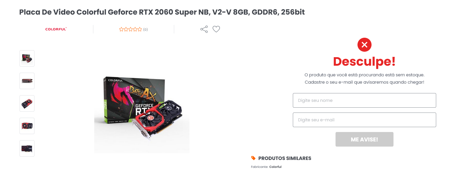

Vou colocar aqui o que coloquei em outro tópico:
Citação
... Colorful, é uma empresa bem antiga. Andou sumida do mercado aqui no Brasil. Tive uma GeForce 2 MX400 AGP dela com meu MMX 166. Isso há uns 20 anos ou mais. A placa funcionou bem, passando pro K6-2 500 e pro Duron 600 e troquei porque fiz upgrade pra FX5200 da XFX quando comprei o Pentium 3 700.
Eu acredito que você não terá problemas com ela.
