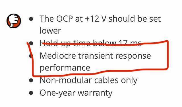

Chamam-se transientes. Existem testes pra isso. Algumas fontes tem uma variação na tensão excessiva quando isso ocorre, podendo causar o desligamento do computador, mas nada grave.
A pichau nidus tem uma variação de ~3% na linha de 12V, mas +6% na linha de 3.3V nesses testes de transientes. (As melhores fontes como a RMx tem só 1% de oscilação na linha de 12V e 2% na de 3.3V)
https://www.techpowerup.com/review/pichau-gaming-nidus-500-w/4.html
Mas eu concordo que a troca não seja uma exigência. Mas se tiver qq problema, a primeira suspeita a gente já sabe quem é kkkk

Um erro muito grande, mas extremamente comum, é avaliar a fonte só pela potência. A avaliação deve levar em conta outros fatores, como ripple, regulação de tensão, resposta a transientes, qualidade dos componentes, etc.
Aí ou você se aprofunda no assunto pra caramba ou se liga na dica que vou te passar:
Vai nesse link: https://cultists.network/140/psu-tier-list/
Pega uma fonte tier A (GPU >200W)
Tier B (GPU <200W)
Tier C (GPU integrada)
A pichau nidus tem uma performance média, equivalente a uma de Tier C. Ela usa uma plataforma antiquada de regulação em grupo, aí peca um pouco na regulação de tensão comparada com outros modelos, mas ainda tá dentro do aceitável. Também peca um pouco na resposta a transientes, mas também dentro dos limites. Então, pra uma 1650, eu não recomendaria essa fonte caso a pessoa fosse comprar uma nova, mas como já tem a fonte, também não recomendo a troca.
