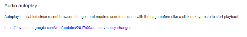

Pelo que vi no seu site ele já está fazendo essa mão de acessar a página e manter o player funcionando, pelo que eu vi no seu HTML ele está usando dois iframes, e essa é a única maneira de fazer isso mesmo, se sua página fosse um SPA haveria outras maneiras de fazer isso, e como você está usando wordpress, eu descartei essas possibilidade.
O autoplayer é outra história, no momento, a grande maioria dos navegadores estão bloqueando essa ação.
Dei uma olhada na documentação do player que você está usando no seu site ele fala o mesmo.
