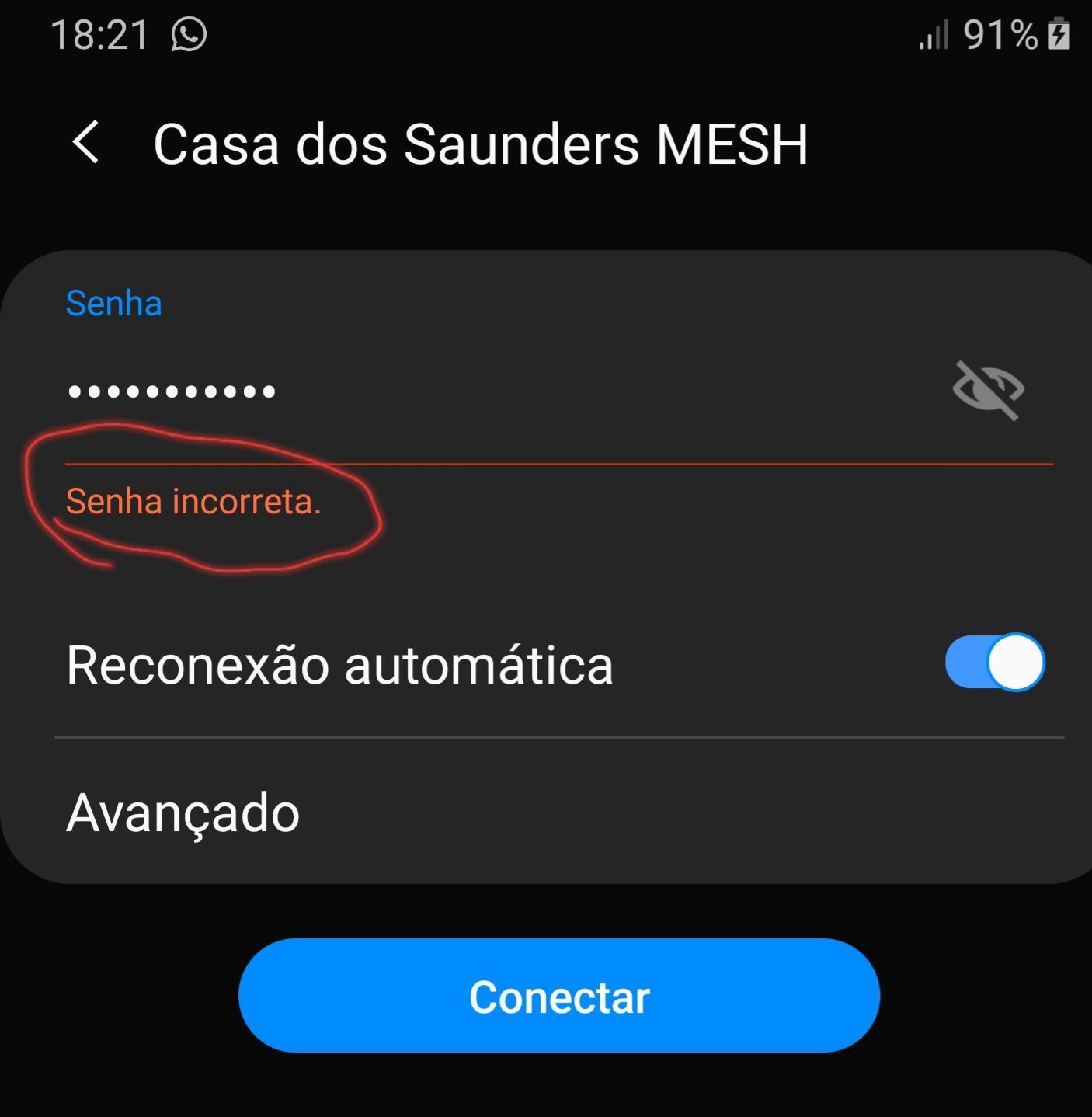

Bom dia, Amigo
Não é minha tese, é orientação da própria assistência técnica, conforme imagem abaixo e eles não estão próximos, estão a uma distância de 100mt com duas paredes de uma porta de barreira.image.png.c495c01f7766051286ded46c17b4292d.png
O próprio manual do produto confirma a função de backhaul via ethernet. Não importa se são produtos de preço mais baratos, se a função está disposta ela deveria funcionar ou então é propaganda enganosa!

A todos que vierem a este tópico com problema semelhante, informo que o mesmo foi resolvido!
O problema todo estava ocorrendo porque o cabo de rede que estava sendo utilizado estava com defeito, não efetuando o transporte da banda completa suportada.
Após realizar a troca por um cabo novo, padronizado e de qualidade o cascateamento funcionou perfeitamente, com ambas unidades alcançado a velocidade máxima da internet contratada.
Em resumo: A forma de ligação de uma unidade a outra, conforme descrito no 1º tópico, está correta o problema todo era o cabo.
Complemente que estou utilizando cabo CAT5e.
