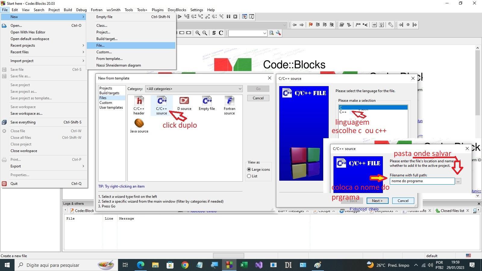

Eu estou com muita dificuldade no uso do codé blocks ,estou começando agora na faculdade na área de programação.
Escrevi o código dentro das orientações do livro porém deu erro, alguém pode me ajudar?     É uma programação simples  onde se pede o peso qualquer e se tiver acima do peso, recebe a mensagem " Você está acima do peso". Se tiver abaixo recebe a mensagem " Você está abaixo do peso".  Caso o peso esteja dentro do esperado, a pessoa rebe a mensagem" Parabéns você está no peso ideal..

@Edenilson do carmo    o codeblocks é um IDE dos mais simples e fáceis de usar ,  e para criar um arquivo de console , você clica em file / new / file / escolhe o tipo de arquivo e qual linguagem  c ou c++ /coloca o nome do programa /  e nos pontinhos escolhe em qual pasta vai salvar / clica em OK ,   e depois escreva os comandos e funções de seu programa .
