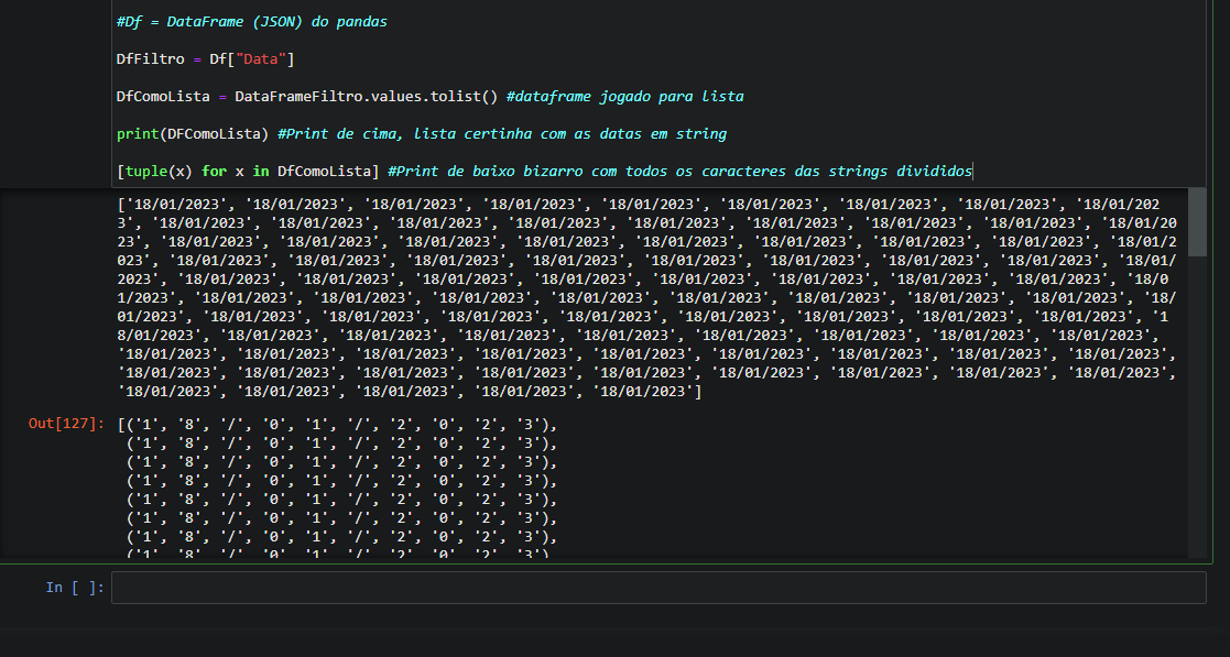

Salve galera,
alguém consegue saber qual a jumentice q eu to fazendo ?
To tentando transformar cada item dentro da lista em tupla (p ficar dentro da lista também), mas ai fica uma tupla com todos os caracteres separados

Eu tentei pelo método map mas mesmo assim iterou por cada caractere,
Um exemplo mais enxuto do que eu queria fazer é:
lista1 = ['18/03/2022','19/04/2022','20/05/2022']
lista2 = []
for i in lista1:
    lista2.append(tuple(i))
lista2
#objetivo:  [('18/03/2022'),('19/04/2022'),('20/05/2022')]
#porém o que retorna é:
#[('1', '8', '/', '0', '3', '/', '2', '0', '2', '2'), ('1', '9', '/', '0', '4', '/', '2', '0', '2', '2'), ('2', '0', '/', '0', '5', '/', '2', '0', '2', '2')]

@Adriano_web Obrigado era isso mesmo, o único detalhe é que a string fica com a vírgula junto né:  [ (string1,) , (string2,) , (string3,) ]
Eu conseguiria tirar essa virgula dentro com replace ou realmente precisa dela pra formar a tupla (porque tirando ela do x antes do for (x,) realmente não funciona)
