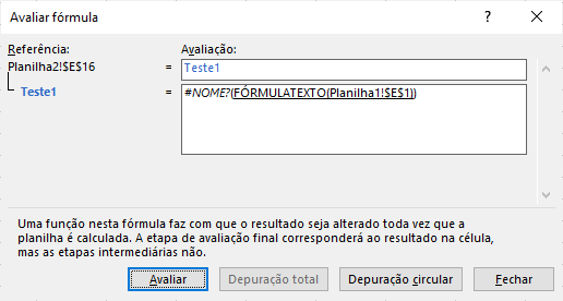

@mcoumiotis Na aba Formulas selecione Name Manager,
Em New coloque um nome e esta fórmula,
Se o seu excel for em português e der erro, coloque FÓRMULATEXTO em vez de FORMULATEXT.
Depois é só digitar a nova fórmula na planilha,
