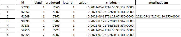

nesse exemplo abaixo e feito uma requisão da api estoque/saldos (https//grupofreguesia.varejofacil.com é o dominio que utilizo) que no final grava no disco local um arquivo excel com essa tabela de informações.
Eis o começo do arquivo retornado, essa tabela tem o saldo de todos os itens do sistema (tem cerca de 55 mil linhas) ...
