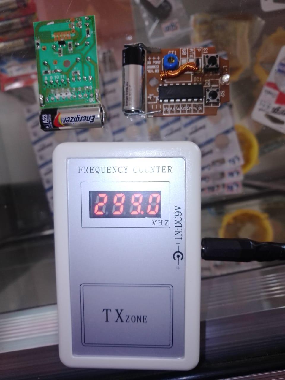

comprei três controles "corte de trilha 299mhz" novos para meu portão antigo,
cortei as trilhas e mesmo assim não acionou o portão! enviei fotos dos controles
onde dá para ver os códigos dos ci, alguém consegue resolver esse problema!
obrigado.

@Thiago Miotto Bom dia Thiago! no controle antigo o portão abre normalmente, o controle novo é a mesma frequência 299 MHz porém não abre, foi feito o corte da trilha igual o controle antigo que está abrindo o portão,
porém o controle novo não abre, tirei foto do ci dos dois controles e os códigos são diferentes! Gostaria de saber se pode ser isso que não está funcionando!!!

Bom dia Mor_al! Meu portão é antigo 299 MHz e os controles são 299mhz corte de trilha, porém o controle novo que comprei mesmo cortando as trilhas igual o controle antigo não funciona, já o controle antigo funciona normal!!!

Outra dúvida, esse frequency counter não conseguiria te dizer qual a "senha" que cada controle passa p/ efeito de comparação?
O d.s. do ht12e não menciona portadora de h.f. ou seja, talvez não seja ele que a gere.

Portanto vai + 1 chute.. não vi cristal.. aquele circuito com 1 transistor talvez esteja ligeiramente fora dos 299Mhz... ou seja lá qual for a freq.  Uma opção seria tentar reajustar o trimmer com cuidado, claro.

Consegui ver que o novo usa um HT12E.
O antigo não dá pra ver, chuto que é um HT6026, estou certo?
Se for, eles realmente não combinam. Fazem a mesma coisa mas de forma diferente.
O aparelho só mede a frequência do transmissor, não revela os dados binários que o CI emite.
E olha que no novo ali nem trimmer de ajuste tem, usaram capacitores em paralelo pra chegar na frequência certa.

Bom dia Renato.88! Sim você está certo os CI são: O novo usa um HT12E e antigo HT6026, tenho um frequencímetro e a frequência dos dois controles estão corretas 299 MHz, as trilhas foram cortadas iguais porém não funciona em nenhum dos controles que comprei, na realidade comprei três kkkk. Comprei na internet e é complicado para devolver.

Bom dia .IF! você pode estar certo, sendo direntes pode ter alguma regulagem que não estou visualizando, a frequência de todos estão corretas 299 MHz.
