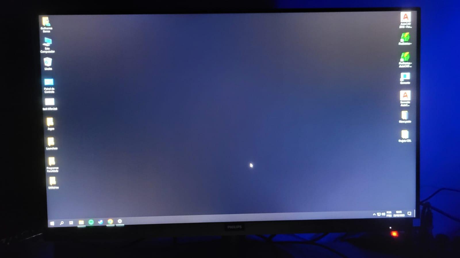

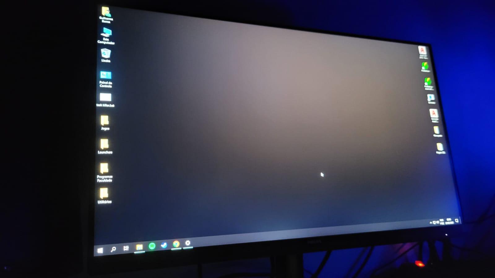

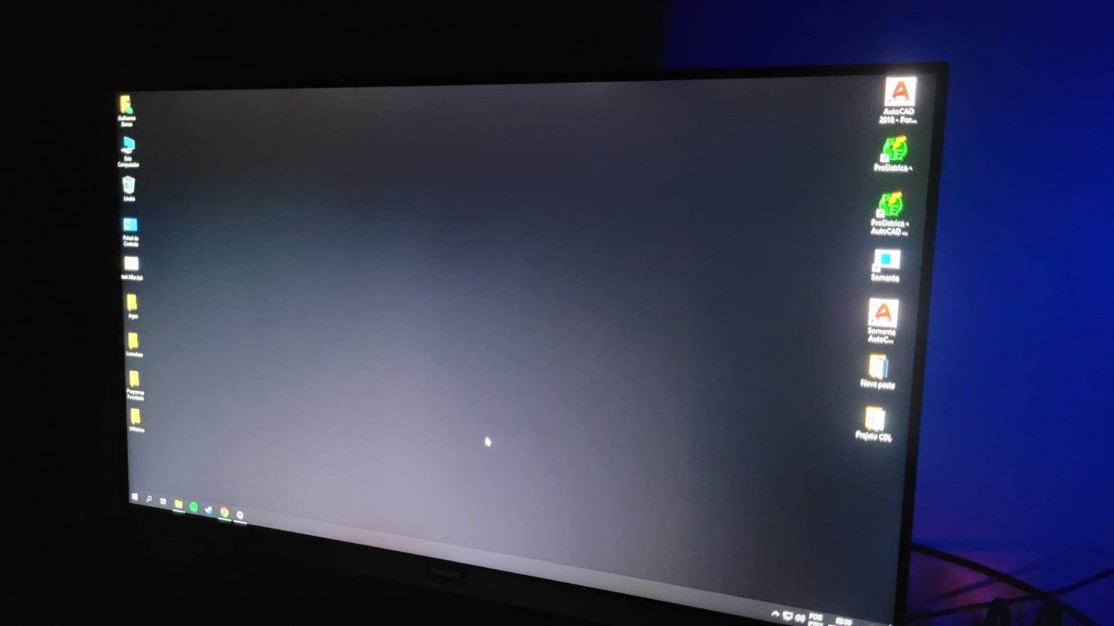

Eu nunca reparei muito na questão de vazamento de luz no meu monitor, mas parece que o meu monitor tem o tal do "IPS Glow", pelo menos quando o quarto está todo escuro se parece mais ou menos com isso numa tela preta:

Sobre a questão do "IPS Glow" que tenho no meu Philips 242V8, terei algumas fotos ontem a noite:

Pessoalmente não fica tão destacado quanto na foto, mas você percebe um certo "brilho" sim em regiões diferentes, e dá pra ver que muda conforme o ângulo de visão. Às vezes esse problema das telas IPS é confundido com vazamento de luz, mas o vazamento de luz é fixo em um local da tela, não muda conforme o Ângulo.
