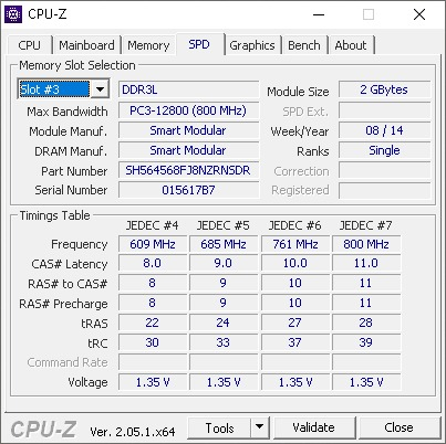

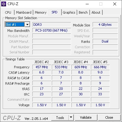

Eu esto querendo dar um upgrade na ram num forninho antigo que tenho aqui. porém quando fui pesquisar para pegar outra memória RAM igual, me veio a surpresa que apresentava um dual channel com dois tipos de memória totalmente diferentes entre elas.
Esse daqui são as duas memórias que esta sendo informado.
Nessa parte eu achei engraçado porque as duas que estão presentes são bem distintas, em frequência, quantidade e até mesmo sendo 1.5 e a outra 1.35

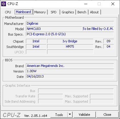

Esse daqui é a placa-mãe do notebook: Intel Core i3 3217U numa  Digibras NH4CU03
Ele é o CCE Ultra.Thin N325 (Marca meio ruim, mas me atende bem até para algumas funçoes Web que eu trabalho).

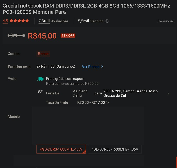

Pelo fato de ser DDR3 antigo, consegue encontrar com preços bem acessíveis.
Dai olhando esse anuncio o DDR3 e o DDR3L tem o mesmo preço. Por isso eu gostaria de saber qual delas é melhor para comprar ?
Eu to querendo comprar 2x4 desse anuncio e jogar fora essas duas peças atuais.

Ambas memórias são igual tirando fora as tensões que uma opera apenas em 1.50 volts (DDR3) e a outra consegui operar em 1.35 volts e 1.50 volts (DDR3L).
Já faz um bom tempo que quem controla as memórias são o processador e se não me engano os core i3, i5 e i7 de quarta geração e sexta geração (os modelos que usam DDR3L) só suportam memória do tipo DDR3L 1.35 volts por esse motivo existem esse tipo de memória.
No seu caso você pode usar qualquer uma delas que vai dar certo.
Sua placa-mãe possui apenas dois slots de memória então você vai ter que remover uma das memórias para por a nova e nesse  caso eu removeria o pente de 2Gb.
De qualquer forma eu pegaria DDR3L porque se um dia você inventar de trocar de notebook poderá usar mesma memória.

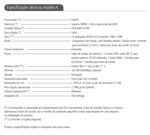

Realmente é tentador, com o cupo ficou por r$104,00.
porém no manual fala que não suporta tamanha potencia, parece que só vai até 8gb mesmo.
