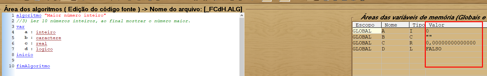

@Eli Almeidaa    essa 3ª aí ,  está compilando , mas não dá o resultado desejado ,  e mesmo para iniciantes esse código não está nada bom ,  e então ,  por que você não experimenta fazer do modo tradicional ,  que seria usar um Loop "laço de repetição" ,  que diminuiria muito a quantidade de linhas do seu código ,  pois do jeito que está ,  tem muita coisa desnecessária  , vai dar muito trabalho ,  para fazer as comparações  e ficar imaginando um monte de possibilidade que podem acontecer no algoritmo , além de que o código final teria 3 kb  de tamanho  e  em um pc que tem muita memória , esses 3 Kb  é nada ,  mas se você quiser colocar esse código em um micro controlador pic 16F84A que tem apenas 1 Kb de memória esse programa não serviria ,  pois não caberia na memória dele  ,  mas se você usar os comando apropriados como loop's  e  vetores e outros , esse mesmo algoritmo  , sem os comentários ,  teria   apenas 1 Kb de tamanho e caberia nesse micro controlador PIC16F84A :
Algoritmo "o maiorrr"
Var
  maior , num , i , aux : inteiro
  ordinal               : vetor[1..10] de caractere
Inicio
  ordinal[ 1] := "Primeiro"
  ordinal[ 2] := "Segundo "
  ordinal[ 3] := "Terceiro"
  ordinal[ 4] := "Quarto"
  ordinal[ 5] := "Quinto"   // cada nUmero tem seu respectivo Ordinal
  ordinal[ 6] := "Sexto "
  ordinal[ 7] := "Sétimo"
  ordinal[ 8] := "Oitavo"
  ordinal[ 9] := "Nono"
  ordinal[10] := "Décimo"
  aux := 1
  escreval (" Informe dez números inteiros")
  para i de 1 ate 10 faca  // Loop com dez repetiCOes
    leia( num )            // le o numero digitado
    se num > maior então   // verifica se o nUmero digitado Eh maior
                           // que a var "maior"  que foi criada
                           // e inicializada com valor zero , e se sim
      maior := num         // a var "maior" recebe o valor desse nUm
                           // que Eh maior
      aux := i             // var auxiliar armazena a posiCAo na sequencia
                           // de nUmeros digitados para usar o cardinaL
    fimse                  // fim da comparaCAo
  fimpara                  // fim do Loop "para / fimpara"
  escreval()
  escreval("O ",ordinal[ aux ]," número ",maior," , é o Maior . . . !" )
  escreval()
Fimalgoritmo

Quando o programa cria uma variável, ele meio que apenas "reserva uma espaço de memória e prepara para que aquele espaço armazene dados do tipo dessa variável" no computador. Daí, o que estiver lá nesse pedaço de memória, é o que fica na variável. Isso é um conceito de estrutura de dados. As memórias sempre estão com dados lá. Dizer que "está livre" ou "ocupado" está na abstração, ou seja, o espaço livre seria "aquele que pode ser substituído e utilizável".
Por isso que é "um padrão inicializar a variável", ou seja, dar um valor inicial logo quando cria ou em algum momento oportuno, como no exemplo do @devair1010. Aqui no VisualG isso não é necessário, pois o VisualG já inicializa para as variáveis globais... acho isso errado pois tira a oportunidade de já entender isso desde o início... sei lá.
Por fim, só demonstrar que o VisualG inicializa sozinho:
No C (corrijam-me se estiver engano), as variáveis NÃO são inicializadas. Ficam com o "lixo" que está lá na memória. Meio que pode ocorrer de ficar com o mesmo valor de uma execução anterior do mesmo programa, por exemplo. Pode dá rúim!!!
