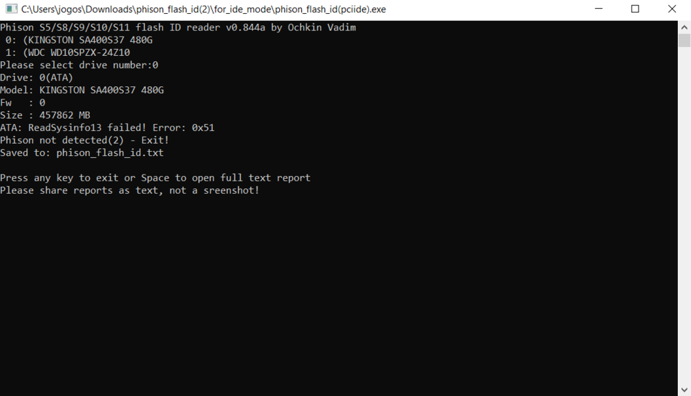

Boa noite, tenho um SSD Kingston A400 480gb sata 3. Ele está dando erro de reconhecimento, mas não o que já vi por aí, o famoso SATAFIRM. Eu não consigo usar as tools de reparo e update de firmware pois a versão de firmware dele aparece como 0. Mesmo ele sendo reconhecido pelo sistema, ele não é reconhecido pelos apps da kingston e quando o utilizo, ele para de funcionar após algumas horas. Alguém sabe resolver ou como faço pra mudar essa firmware manualmente?image.png.b8d01c07e96f5d0bbb04b06f89d1bd3b.pngimage.thumb.png.69b46abf138c2ca4296c5e1f04e9d061.png

Baixei, mas na hora de identificar pelo Flash ID ou pelo SMI, o resultado é o mesmo, a firmware aparece como 0 e diz que não foi detectado SSD compatível ou o phison. Tem ideia de como proceder nesse caso?image.thumb.png.2671e46f6c6a9528ef87eb27d8e03527.png
51 minutos atrás, Gláucio Sfalsin Júnior disse:

Olhando pelo print do CrystalDiskInfo, o SSD parece ser original, os parâmetros S.M.A.R.T. parecem bater com o firmware customizado da Kingston, mas para ter certeza seria melhor abrir mesmo...
Quando o usuário abrir o SSD não terá dúvida, por enquanto eu vejo duas evidências de ser falso:
1- Não ser detectado pelo KSM da Kingston;
2- A firmware mostrada no CrystalDiskInfo ser 0 (nunca vi um verdadeiro com esta firmware).

E como já mencionado, o falso é manipulado de forma a parecer original.
A minha aposta é que é falso, por isso que a solução SATAFIRM para o SSD original não funciona.
