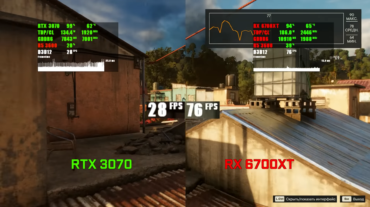

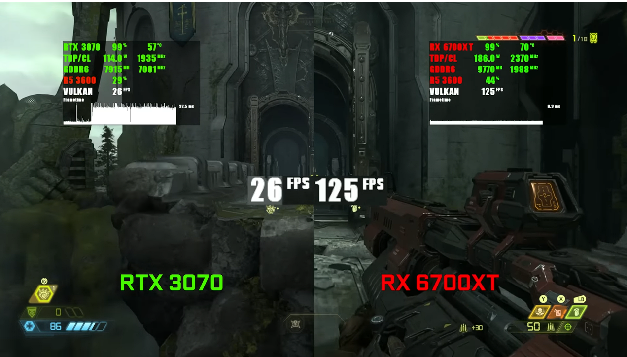

3060 TI e 3070 são placas que não valem mais a pena justamente por ter pouca VRAM, diversos lançamentos recentes elas poderiam encarar QHD Ultra por serem placas potentes mas ficam capadas por falta de memória resultando em crashes, quedas absurdas de frames, stuttuters, se você vai jogar em 4K nem mesmo a 6750 XT vai durar muito tempo mas não por falta de memória e sim por falta de poder gráfico.
todos os testes abaixo são em 1440p ultra
Uma 6700 XT é inferior a uma 3070 em poder bruto porém ela consegue se sair melhor justamente por ter mais memória em cenários como esse, possibilitando esse ganho grotesco em comparação a rival do lado verde
