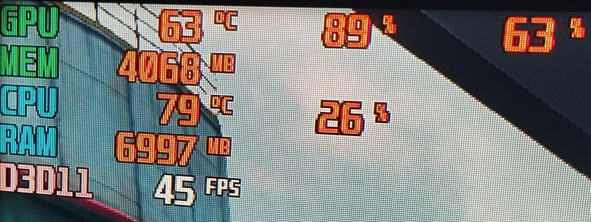

Kleber, fiz o teste do ventilador igual você disse, o jogo ainda fechou sozinho. Vou deixar anexado aqui uma foto do monitoramento no Afterburner e note que a cpu nem é usada direito, e mesmo assim superaquece... Jogo tava rodando liso com 45 fps pra cima e mesmo assim. Cara q frustração
Nunca vi falar em processador fechar programas ao sobreaquecer.
Pela imagem, assumo que tenha uns 8 GB de memória RAM e 4 GB de VRAM no mínimo, o que é OK.
Você pode checar no visualizador de eventos o que o sistema registrou no momento em que um programa específico foi encerrado.
Pode ser um problema derivado de conflito entre software, tendo zero relação com a temperatura do processador. É válido checar.

34 minutos atrás, Razzee disse:

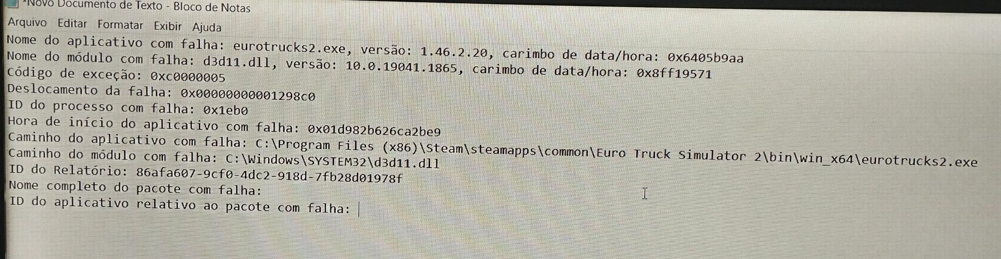

Verificando o visualizador aqui, encontrei o erro relacionado ao jogo, copiei e colei no bloco de notas para ficar mais legível na foto. Ainda n sei o que fazer...IMG_20230509_190656.thumb.jpg.6a76a5addca6e0359148585d502fa9e5.jpg

Qualquer evento grave vai ser listado em "Eventos Administrativos". Você pode procurar por algo registrado no momento em que um jogo foi encerrado.
80ºC não é uma temperatura desejável, mas não existe esse "mecanismo" de um programa fechar por conta da temperatura.
Se eu abrir o Prime95 e meu CPU bater uma temperatura crítica o computador deixa de responder, os clocks caem, mas não vai fechar o programa.
O que pode estar acontecendo é o Windows por algum motivo não ter definido arquivo de paginação suficiente. Mesmo que tenha 8 GB de RAM, os programas usam.
Em "Propriedades do Sistema" > "Avançado" > "Desempenho" > "Avançado" > "Memória virtual", veja se há um mínimo de 2 GB (2048 MB) ou mais alocados.
