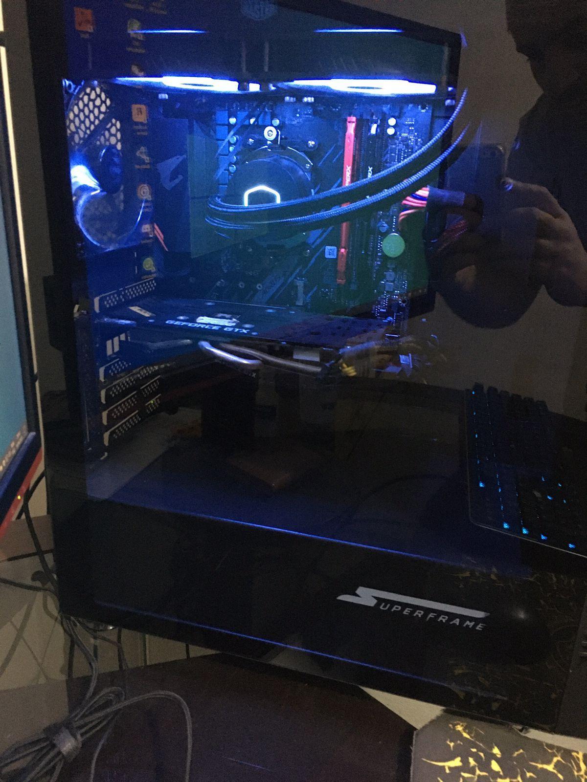

@Pedroou bom, sei que esse post é antigo, mais estou com a mesma duvida, e tem um problema, não consigo usar um water cooler de 360mm, nem um de 240mm no meu gabinete, daria ate pra colocar na frente, porém minha 3060 3x fans, não permite.
tem alguma indicação de water cooler de 120mm que resfrie esse Ryzen 7 5800X3D ?
achei um cara no youtube com este mesmo processador que usa um 120mm da dex. não conheco, e não perguntei pra ele sobre a temperatura, se alguém puder ajudar a escolher um water cooler de 120mm para esse Ryzen 7 5800X3D eu agradeço
Estanho, tenho esse mesmo processador, e estava em outro Tópico aqui, porém vi que um WC 240MM da master, atende completamente um amigo ai, o que é muito estranho, que para mim o meu de 240mm não da conta. passa dos 90 graus jogando warzone... meu gabinete tem 3 fans na frente, 1 na saida traseira, e o WC fica instalado na parte de cima, jogando o ar pra fora. ( meu gabinete é vidro na frente, o que deve atrapalhar muito a entrada de aar), mas achei muito estranho, o meu 5600x não passava de 65 graus jogando.... ja o 5800x3d , passa dos 90 fácil no warzone.
Por enquanto fiz Undervolt, mas estou pesquisando WC 360MM e outro gabinete , para melhorar a refrigeração e deixar ele em stock normal.

Comprei outro gabinete e outro WC, fui instalar , deu pau na placa-mãe kakkak, mas estou resolvendo esse problema, e dai irei testar questão da temperatura do processador depois.

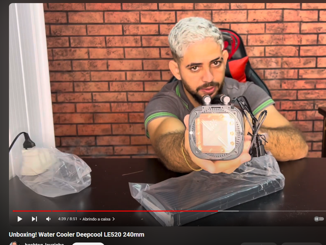

@Rafael L.S.Você tirou o plástico do dissipador?
Sim! Ele não vem com adesivo no dissipador, e sim uma capa protetora. A pasta térmica que utilizo é a GD900 THERMAL GREASE.
O topico onde o moderador me recomendou ele
E aqui o tópico onde mostro o problema nele
E pelo que pesquisei isso aí dele fazer esta barulheira no topo do gabinete é super comum, sem contar que o backplate fica com folga ao enroscar o suporte da bomba na placa-mãe. WC horrível não recomendem mais pra galera, para você ter uma ideia eu desinstalei e reinstalei ele de tudo quanto é jeito que pude, unico lugar que parou de fazer barulho foi na frente do gabinete, infelizmente não tem como devolver pois o material dele é super fraco e acabou descascando de tanto que tirei e parafusei ele no gabinete durante testes, perdi dinheiro.

Aqui tem um teste do LS520, que é parecido com o LE:
https://www.tomshardware.com/reviews/deepcool-ls520/2
Ao que parece, o seu veio com algum defeito.
