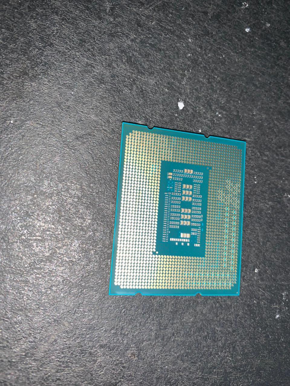

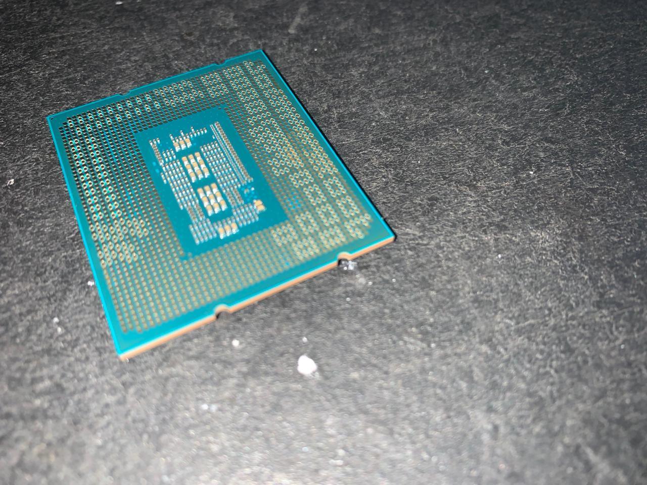

4 - Depois que a placa-mãe apresentou o problema apareceram manchas na parte de baixo do meu processador. Ele está funcionando perfeitamente ainda, mas será que isso pode ocasionar algum problema daqui a algum tempo? Vocês acham que vale a pena eu tentar acionar a garantia para trocar ele? O problema é se a intel negar a garantia falando que foi outro produto que causou essas manchas e negar a garantia.
Segue em anexo fotos das manchas do processador e da placa-mãe.

9 minutos atrás, SparkBr disse:
Uma placa-mãe com os pinos do socket do processador tortos ela fica totalmente inutilizada ou ainda funciona algumas coisas nela?
Poderiam funcionar com limitações, por exemplo: Não reconhecer um slot de memória RAM... Depende da extensão do dano.

2 minutos atrás, Flávio Pedroza disse:
Fora que o uso do processador no socket defeituoso pode ter ocasionado outros problemas na placa-mãe, como um curto ou algo assim,
Pode explicar as manchas no processador.
2 minutos atrás, SparkBr disse:
Sobre o processador, mesmo ele funcionando perfeitamente, você acha que seria melhor eu tentar acionar a garantia para evitar problemas no futuro?
Pode tentar, mas vão questionar essas manchas.
