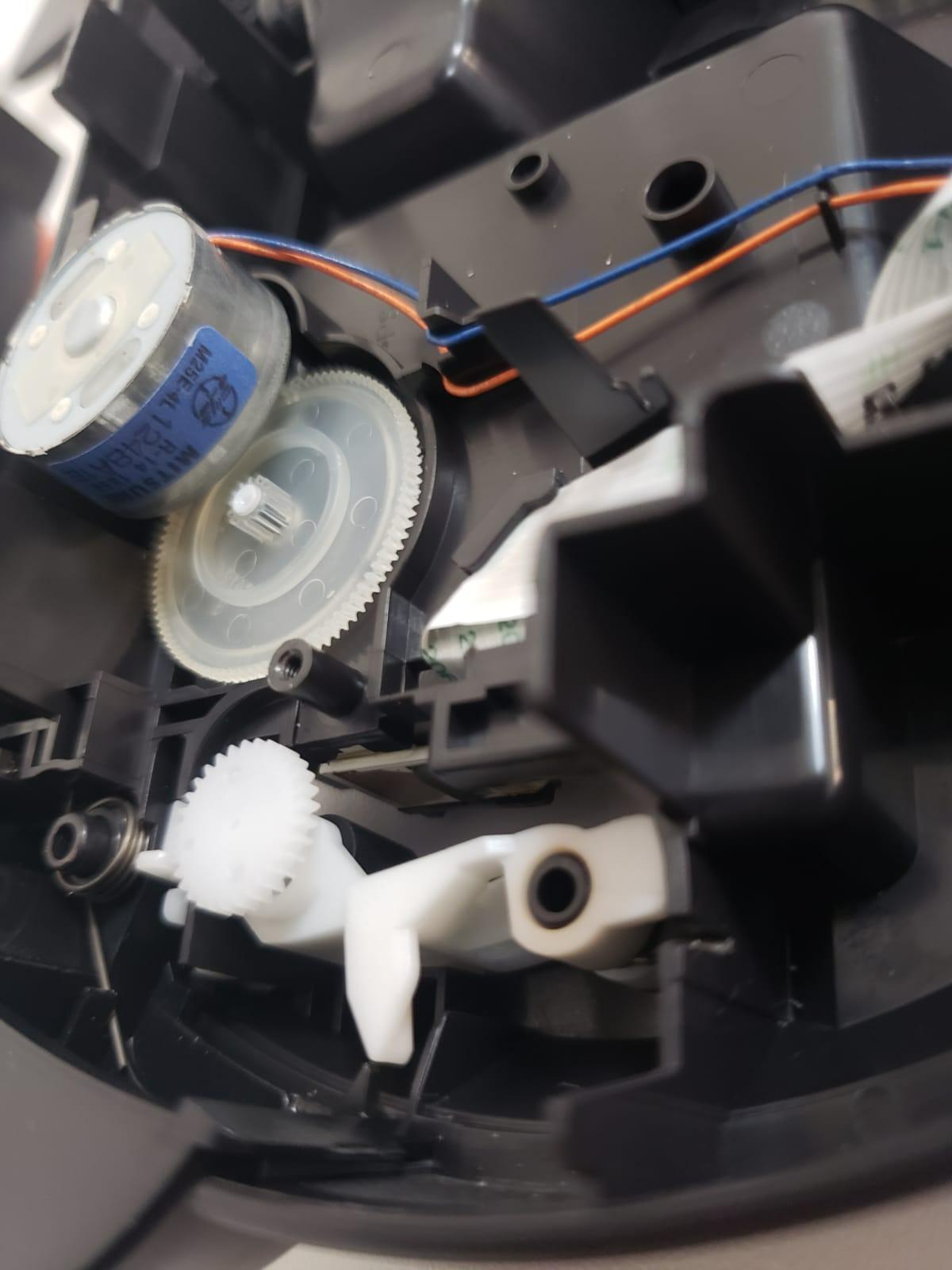

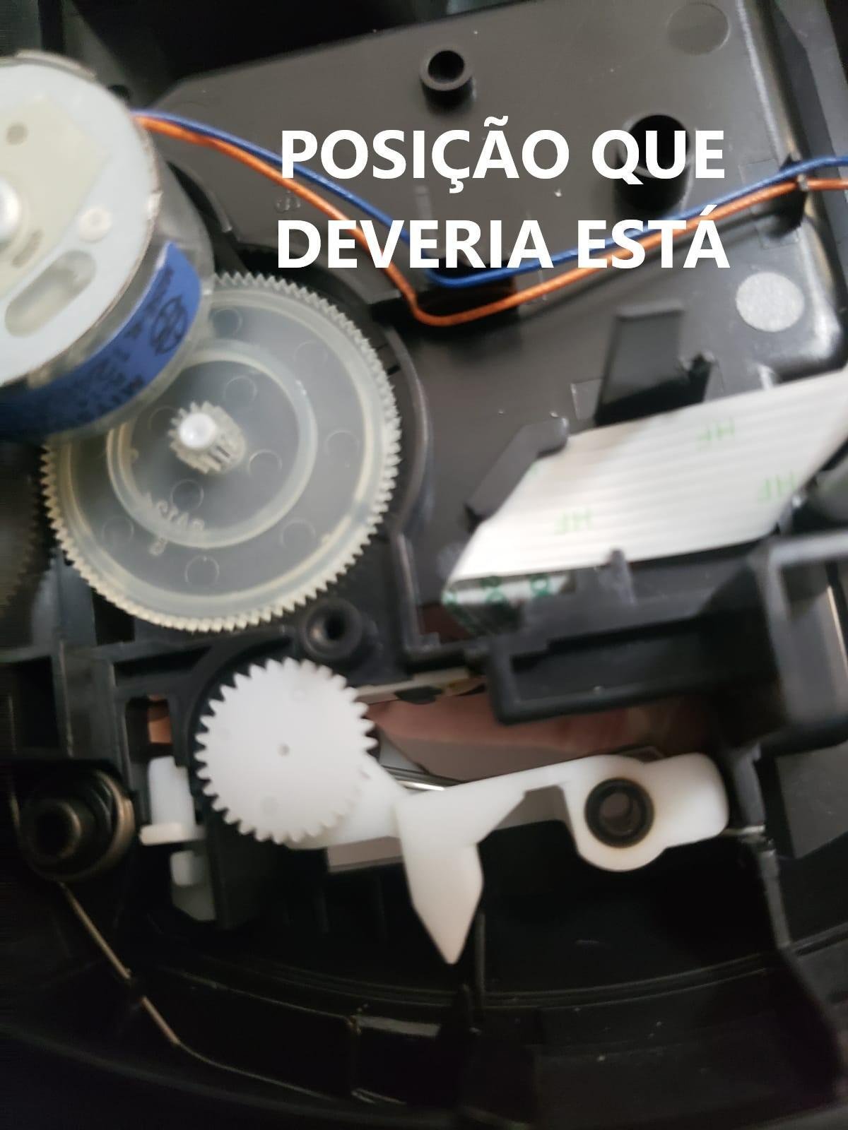

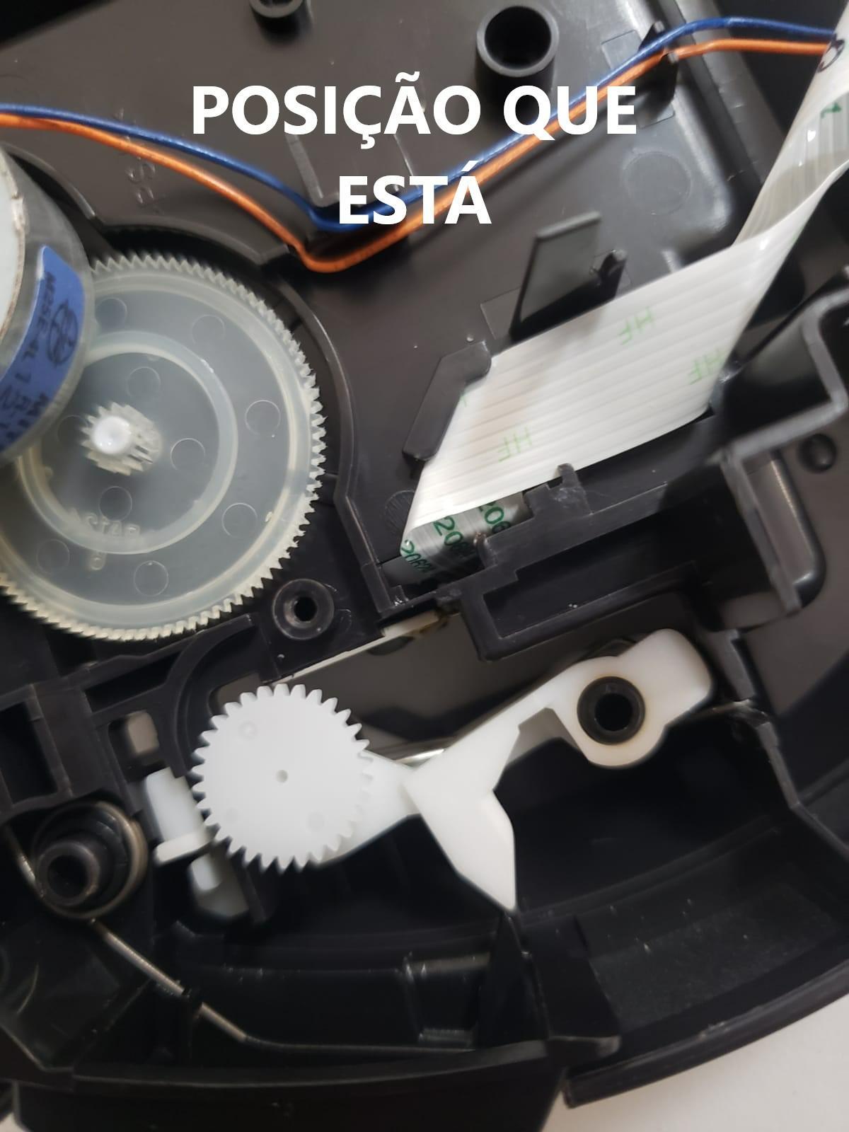

estou com uma rotuladora P-70, que acabou atolando o papel dela. ao atolar, eu puxei o papel e removi ele, mas a rotuladora não puxa mais o papel do cartucho. abri a rotuladora e percebi que a engrenagem que empurra o puxado para o local correto, na verdade não está colocando ela no lugar, estou tentando encontrar algo que faça a pressão para o puxador ir para o local correto, mas não encontrei. alguém sabe como resolver?

Minha intuição mecânica me diz que não é mola mas é algo que empurra a engrenagem até a posição correta. Provavelmente a presença de papel ou etiqueta ou algo do gênero. Talvez force esta haste em forma de v durante o funcionamento... de novo só insight mecânico mesmo, ok?
Também parece que está faltando uma engrenagem. Se sim, recoloque e refotografe pra gente ver...
