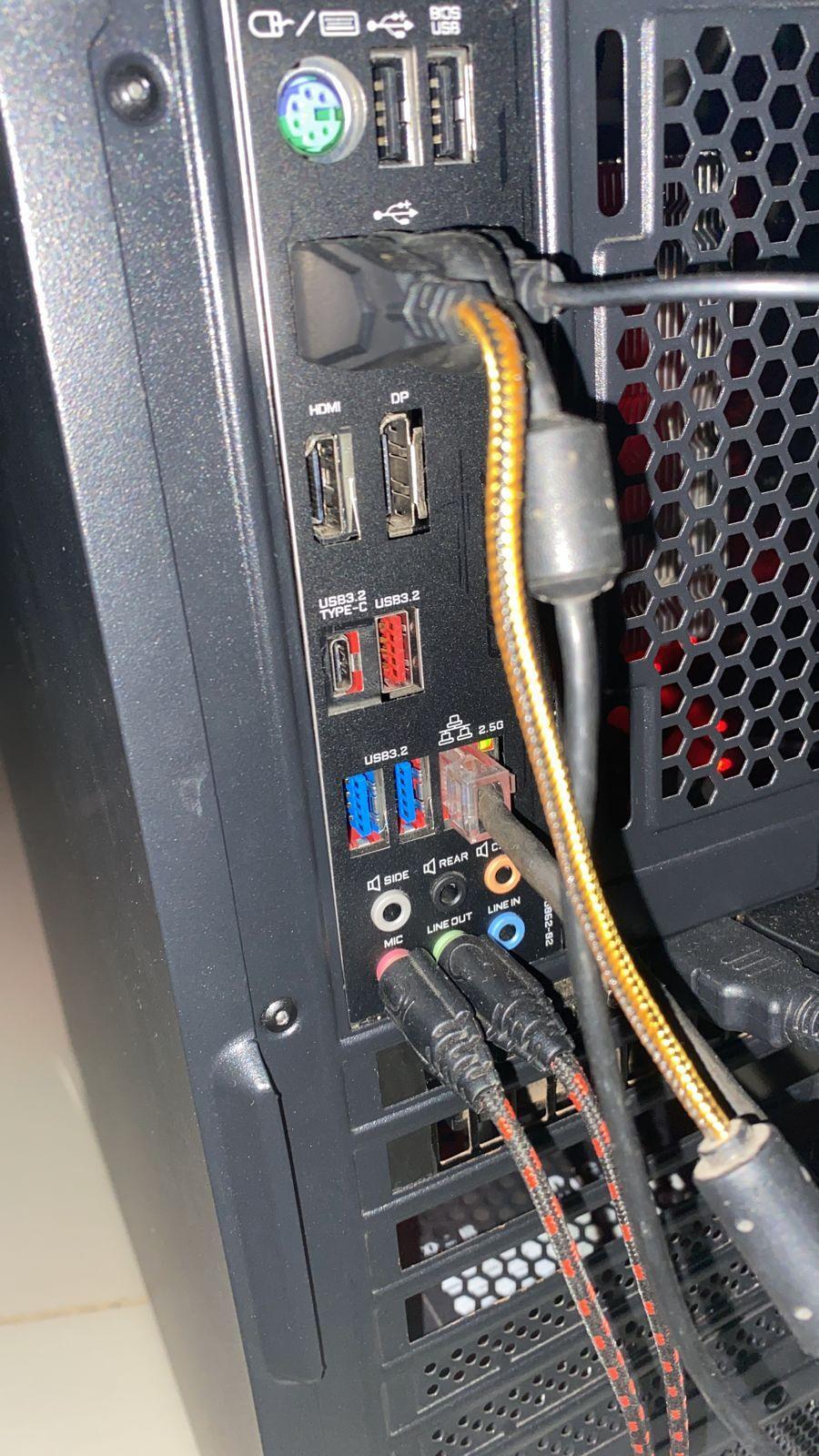

Gostaria tirar uma duvida referente a situação que me ocorreu, a uns 5 meses atrás eu comprei uma Webcam do modelo Logitech modelo C920s Pro sendo que coloquei a porta USB na porta atrás do gabinete (Direto na placa-mãe)
Passou algum tempo esse meu equipamento simplesmente parou de funcionar como se tivesse queimado, estou suspeitando que a porta USB 2.0 que coloquei queimou o dispositivo por algum tipo de curto na placa ou na porta.
Gostaria de entender se é possível isso acontecer?
Peguei uma nova câmera na garantia a qual estou com duvida em qual porta USB deixar pois não quero queimar o outra Webcam, sendo assim minha placa-mãe tem portas USB 2.0 USB 3.0 E USB 3.2
Qual seria a porta ideal para deixar o equipamento se tiver algum diferença de tensão além da velocidade de transmissão de arquivos?
Minha placa-mãe:
placa-mãe B560M Aorus ELITE
Segue um anexo de quais portas tenho disponivel na placa-mãe:

Acho pouco provável, se fosse o caso acho que a porta USB em questão teria sido danificada também. Eu comprei da China um daqueles adaptadores SATA para USB, eu nem cheguei a usar direito e ele já fechou curto sozinho, eu desmontei e vi que o circuito integrado estava em curto mesmo. O Windows até mandou uma notificação de curto-circuito na USB e desativou a porta, mas depois que reiniciei o PC a porta voltou a funcionar e continua até hoje.

Não faz muita diferença, desde que sejam USB 2.0. Não valeria a pena ocupar uma porta USB 3.0, por exemplo, com essa webcam, que são portas de maior velocidade que poderiam ser utilizadas para outros equipamentos.
@Bruno.MP4 É possível sim, existem testadores de USB, melhor usar eles que arriscar e queimar periféricos. Tem uma luzinha, se acender verde está tudo bem, se acender vermelha é porque a USB está com problemas e poderá queimar um periférico. Eu tenho um aqui da época que fiz meu curso de montagem.
