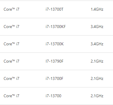

Obrigado pela resposta e ela faz sentido, mas, este é outro ponto que sempre tive dúvidas, porque quando entro para comparar os processadores vejo exemplos conforme a imagem anexada:
i7-13700K rodando a 3.4GHz enquanto o 13200F com clock de 2.1GHz. Na minha cabeça eu penso que se já estou fazendo o upgrade seria melhor pegar um processador que me entregue o melhor clock possível sem OC.
Em modo turbo quase toda a família fica próxima, mas acredito que os processadores não vivam em modo turbo, tendendo a retornar próximo ao clock para o qual foram desenhados.
A minha preocupação então é pagar 80% por um processador que entregue 60% em relação ao topo de linha.
O que eu não estou conseguindo entender acerca das velocidades (STOCK) dos processadores?

10 horas atrás, Rochenfels disse:
Isto posto, se eu trocasse por exemplo o i7 pelo i5 menos L3 e menos cores não fariam diferença?
Depende de qual uso você faz do computador, para um típico "PC Gamer" o i5-13600KF - MSRP $294 ~R$ 2.326,00 (K'bum); é o melhor "custo/benéfico" - dos Intel da 13ª geração; os Ryzen AM4 5800X3D (R$ 1.950,00), AM5 7800X3D (3.300,00) são opção melhor.
Para uso profissional - onde "tempo é dinheiro"; o i7 ou i9 podem ser mais adequados.
Última pergunta: O TDP da 13700 é 65W enquanto da 13700K é de 135W. Isso significa que o K consome mais do que o dobro de energia mesmo sem estar trabalhando pesado?
O i7-13700/F sendo "travado" não pode subir muito o clock, por isso o TDP - nominal (o real é maior) é mais baixo -  65W e 219W no Turbo.
Os clocks também são mais baixos:
  • Frequência base do Efficient-core 1.50 GHz
  • Frequência turbo máx. do Efficient-core 4.10 GHz
  • Frequência base do Performance-core 2.10 GHz
  • Frequência turbo máx. do Performance-core 5.10 GHz
  • Frequência turbo max 5.20 GHz
Já o i7-13700KF - TDP 125w - Turbo 253w - em multitarefa pesada, ex. suite do Adobe Premiere, o consumo vai subir - vide. https://www.guru3d.com/articles-pages/intel-core-i7-13700k-review,6.html
  • Frequência base do Efficient-core 2.50 GHz
  • Frequência turbo máx. do Efficient-core 4.2 GHz
  • Frequência base do Performance-core 3.40 GHz
  • Frequência turbo máx. do Performance-core 4.20 GHz
  • Frequência turbo max 5.40 GHz
Então, pelos R$ 200,00 compra um belo "overclock" (de fábrica) , vide no vídeo do Hardware Canucks acima, o custo em energia, temperatura e cooler para conseguir mais 150 MHz, para pouco ganho em performance - que nem chega a ser overclock.
