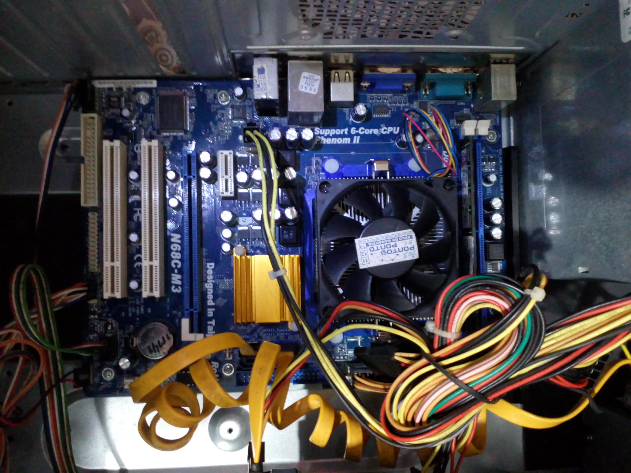

Eu passei o dia jogando roblox aí desliguei o Pc e fui dormir aí ajo q ele ficou uns 4 dias desligado aí quando eu fui ligar ele pra jogar de novo ele não deu mais imagem aí eu limpei a memória RAM e mesmo assim não dava imagem agora não sei o que fazer. o que está acontecendo: Pc liga sozinho quando põe na tomada e não dá imagem já limpei memória RAM, troquei a bateria da BIOS já testei outros HDs e e testei outra fonte e nada resolve porém hoje percebi que parece estar faltando um capacitor na placa-mãe não sei se pode ser ele q está fazendo o Pc dar esse problema.

Antes de fazer qualquer coisa, testa o botão liga/desliga. Desconecta os 2 conectores que vem do botão do painel central (foto 1). Se ela não ligar sozinha, pode estar aí o defeito. Depois, pegue um clips e feche curto, com a fonte ligada na energia, entre o fio verde e qualquer fio preto. Isso vai ligar a fonte como se fosse o botão do painel (foto 2). Essa placa é uma ASRock que deve ter sido fornecida para outra empresa, Philtronics talvez. É igual a N68C SE.
Indica na foto onde acha que falta esse capacitor, por favor.

@Mauro Mórs Mano eu lembro q quando ela não tava pegando eu tava no paint aí ela desligou e não queria ligar aí como eu era pequeno eu era mó cabeça oca e dei um tapa do lado do Pc e ele voltou só q dps de um tempo parou dnv e nem com tapa ligava por isso q eu tô suspeitando do capacitor q tá faltando pois ele pode ter caído com o impacto
@Mega Blaster marquei de vermelho onde falta o capacitor

Essa placa-mãe é assim mesmo, não tem esse capacitor.
Bem, se não bipa, então é porque sua placa-mãe morreu mesmo, o circuito de VRM foi pro saco. Agora ou você troca, ou manda alguém refazer o VRM.
