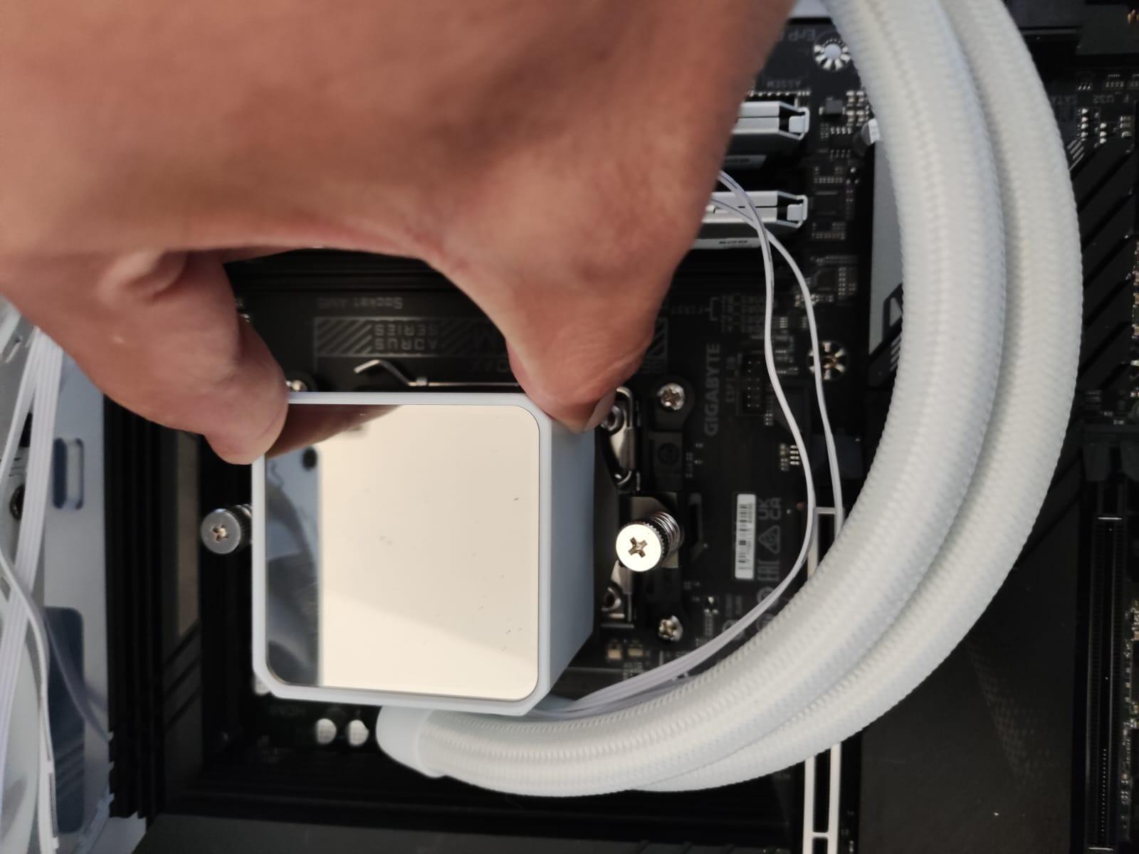

@1lokos @pedrin_howzz Eu infelizmente não fazia ideia que tinha essa questão de compatibilidade e acabei comprando uma b650m e um Aigo YW 240mm e o bagulho não encaixa nem ferrando. Tentei procurar uma adaptação, porém não achei nada que possa servir de gambiarra, sabem alguma coisa que posso fazer pra resolver isso sem ter que comprar outra?

@RpKZZ Porque você citou um modelo e mostrou outro???
Pelo anuncio no Ali o modelo é compatível.
Só que você está montando ele errado pela foto no outro tópico. Você parafusou as travas em X em vez de O e isso faz com que o buraco fique errado.
Edit: Agora que vi que é alguém sequestrando o tópico dos outros.
4 horas atrás, Guilherme Adelino Silva disse:
.. uma b650m e um Aigo YW 240mm
NO anuncio do AIgo YW 240 no Tio Allii diz que é compatível com AM5, neste caso não pode usar os backplate que veio junto.
Não tem um manual ai na caixa de WC?
