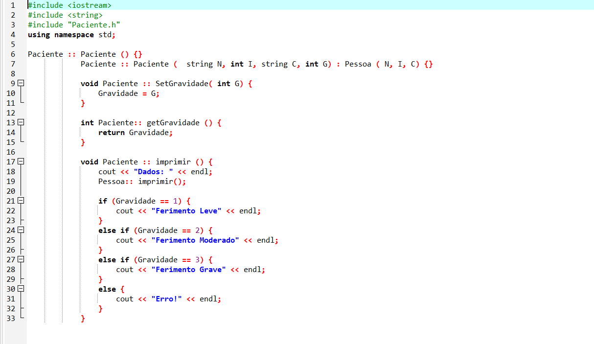

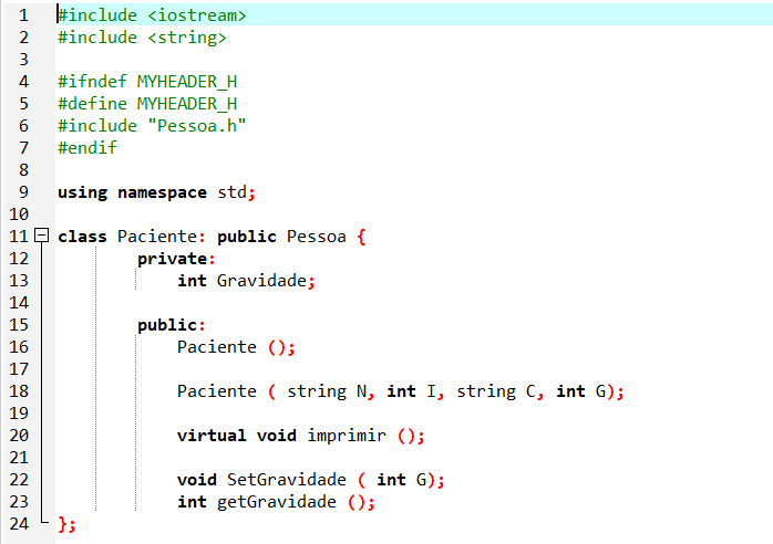

Olá pessoal, estou criando um código relacionado a um hospital, onde no mesmo teremos classes médico, paciente, enfermeiro; teremos sala de operação, receita médica etc. O problema é o seguinte: Nesse programa teremos três médicos: um clínico geral, um emergencial e um pediátrico, e, para cada, teremos uma fila que irá guardar os pacientes. Não conseguir de forma alguma criar uma fila para essas três strings, como se faz uma? Como o código está beirando as 600 linhas abaixo irei deixar só a classe médico e paciente caso queiram dar uma olhada.

6 horas atrás, Noferatus21 disse:
Um programa de 600 linhas não é nada grande se é isso que te preocupa. Poste o código todo. E se quer facilitar poste um link para o projeto no github. Assim se poder clonar o projeto com um click só.
Não entendi a dificuldade qual seria, apenas disse que não conseguiu.
Tem muitas maneiras de fazer isso, mas entenda que pode ter simplesmente uma fila de pacientes para cada uma das 3 especialidades. E C++ tem filas, basta incluir queue. E aí pode usar o simples, os métodos, como push, pop, front, back. Ou um simples vetor de filas com as 3 filas.
