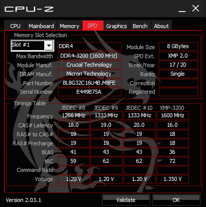

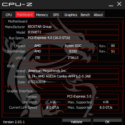

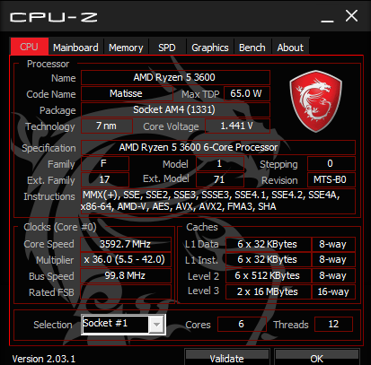

Recentemente, comprei uma placa de vídeo RTX 3060 TI da zotac gaming que quando pluguei na minha placa-mãe, simplesmente não deu vídeo. Printei as especificações do meu PC no CPU-Z. Minha placa-mãe é uma b350et2 e a placa de vídeo que comprei não aparece na lista de compatibilidade no site da biostar. Então, antes de comprar outra placa-mãe ou de enviar de volta a placa de vídeo para trocar por outra, eu queria confirmar com vocês que são mais experientes e informados na área da informática. Realmente não tem suporte e devo comprar outra? Se sim, qual?
Quanto à colocação da placa de vídeo, montei tudo certinho, conectando os 8 pinos da fonte, testei todas as saídas de vídeo, troquei os cabos pra ver se era algum problema com isso e nada funcionou. A placa de vídeo antiga (GTX 950) está funcionando normalmente.

@adrigjr Essa sua placa-mãe é compatível com a RTX 3060ti apesar de ser uma placa-mãe de baixa qualidade, faltou informar o principal, qual a marca e modelo da sua fonte de alimentação?

Eu resetei a BIOS e não deu certo. Vou levar a placa-mãe amanhã na casa dele pra testar e passo aqui o resultado. Obrigado pela ajuda!
Boa tarde!
Consegui resolver. A placa de vídeo realmente está com defeito. Mandei de volta para a Kabum e comprei outra 3060 ti, da Galax, e está funcionando normalmente. Obrigado a todos que me deram suporte!
