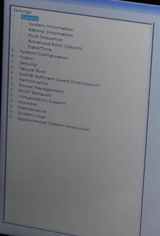

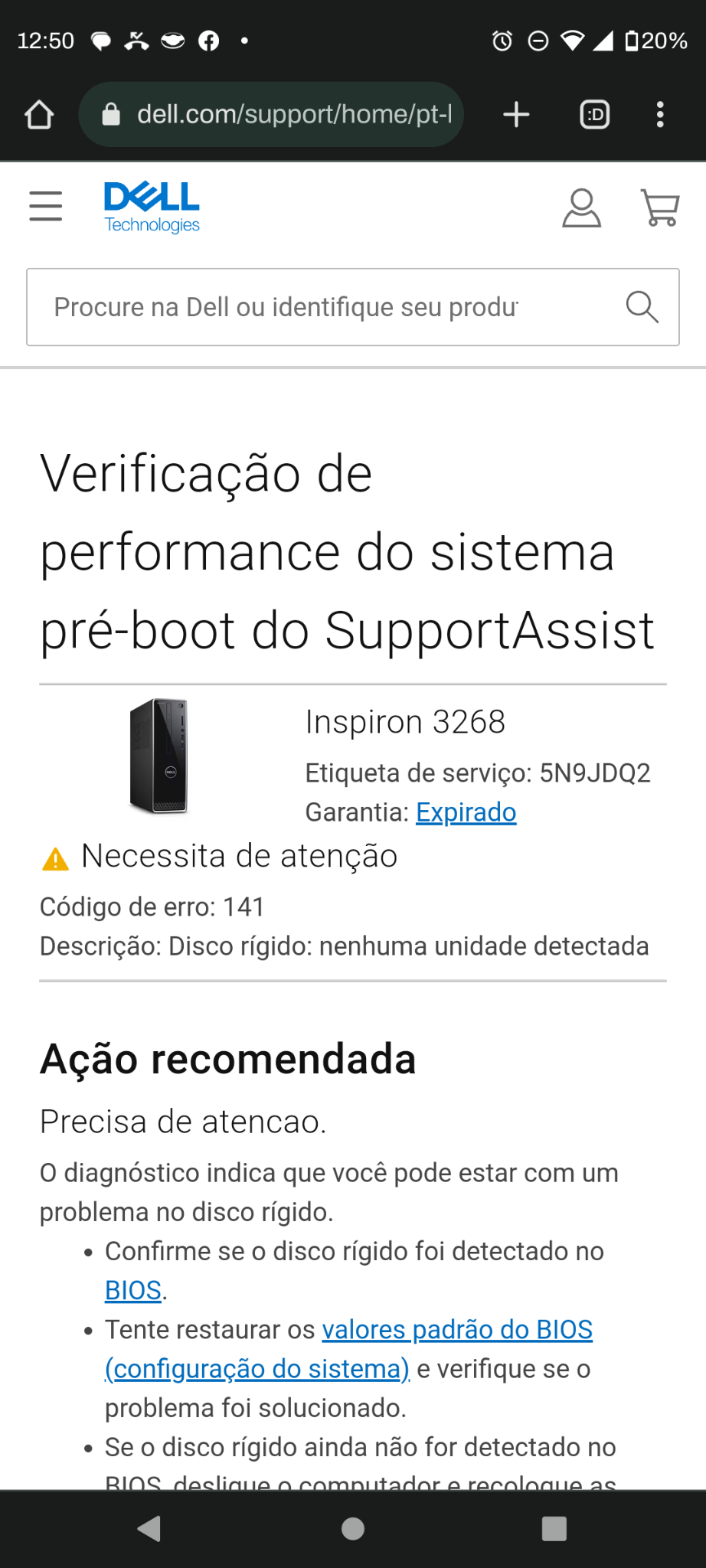

Deixei meu PC desktop ligado ontem à noite, e hoje de manhã fui ligar o monitor e apareceu uma tela de erro de com a mensagem Erro 0141 - No Hard Drive detected, como mostram os anexos...
Tem uma forma simples de resolver esse problema?!
Quais as probabilidades de perder os arquivos que estão no HD?! 😭😭😭
Que arrependimento ter comprado um PC da Dell, sério... Só dor de cabeça... Meu medo é ter perdido o HQ....
Eu fiz o diagnóstico do F12 (que não serviu de nada), fui no setup da BIOS, ver data e configurações, fui em boot sequence trocar Legacy/UEFI, e a troquei prioridade de boot dos drives...

Tem uma grande chance de ser defeito apenas no HDD.
Se colocar outro HDD ou SSD e for reconhecido permitindo instalar o sistema, é quase certeza de que o defeito está no HDD original e para confirmar teste ele em outra máquina e se não for reconhecido é porque é ele mesmo mas, se for reconhecido e passar no teste de integridade, significa que apenas o sistema corrompeu, bastando formatar de novo para voltar ao normal.
Quanto aos dados que estão gravados nele, vai depender da condição de saúde dele, se estiver saudável dá para recuperar antes de formatar e se não estiver saudável talvez apenas uma empresa de recuperação de dados resolva.
