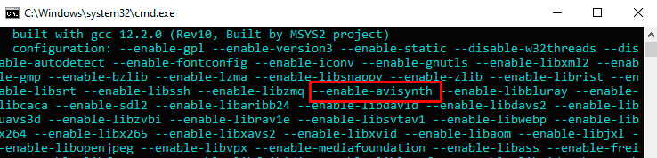

Meio off-topic. Você não conseguiria o mesmo com a versão de linha de comando do HandBrake? Não sei se o FFmpeg usado por ele (linka diretamente as bibliotecas) é compilado com --enable-avisynth (provavelmente não), mas esse filtros básicos de remoção de tarjas, denoise, etc, são nativos, com opções para ajuste fino. Nele você consegue codificar com o x264, x265, svt-av1, libvpx-vp9, etc, usando duas passadas com bitrate ou uma com CQ/CRF.
https://handbrake.fr/docs/en/latest/cli/command-line-reference.html
@Marcos FRM Ele já está com esta opção ativada, o script funciona perfeito somente o "ffplay" parou de abrir arquivos .avs, eu usava o MEGUI mas acho que fazendo manual com este filtro de tarjas, o filme fica melhor enquadrado e as legendas tambem.
@ricardo_br Não é rodar o Vídeo, é rodar o script avs antes de iniciar o encode, tipo pré-visualizar, script teste sem nenhum filtro
