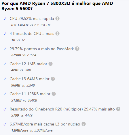

@Guilherme Pedrosa  Concordo com o amigo do post acima, iria de 5800X3D, é um bom salto de desempenho e irá manter-se na plataforma AM4, mas para afirmar isso, é legal saber toda a sua configuração (placa-mãe, fonte, memórias e aircooler/wc).
Abraços.

Boa configuração, vai conseguir bancar o 5800X3D tranquilo, dizem que ele é um pouco quente, mas acho que o seu WC de 240mm pode segurar.
Mantenho minha indicação, o Ryzen 7 5800X3D é uma das melhores se não for a melhor opção no seu caso, a não ser que esteja disposto a gastar muito mais e partir para AM5, tendo que trocar placa-mãe e memórias. 😁
Abraços!
