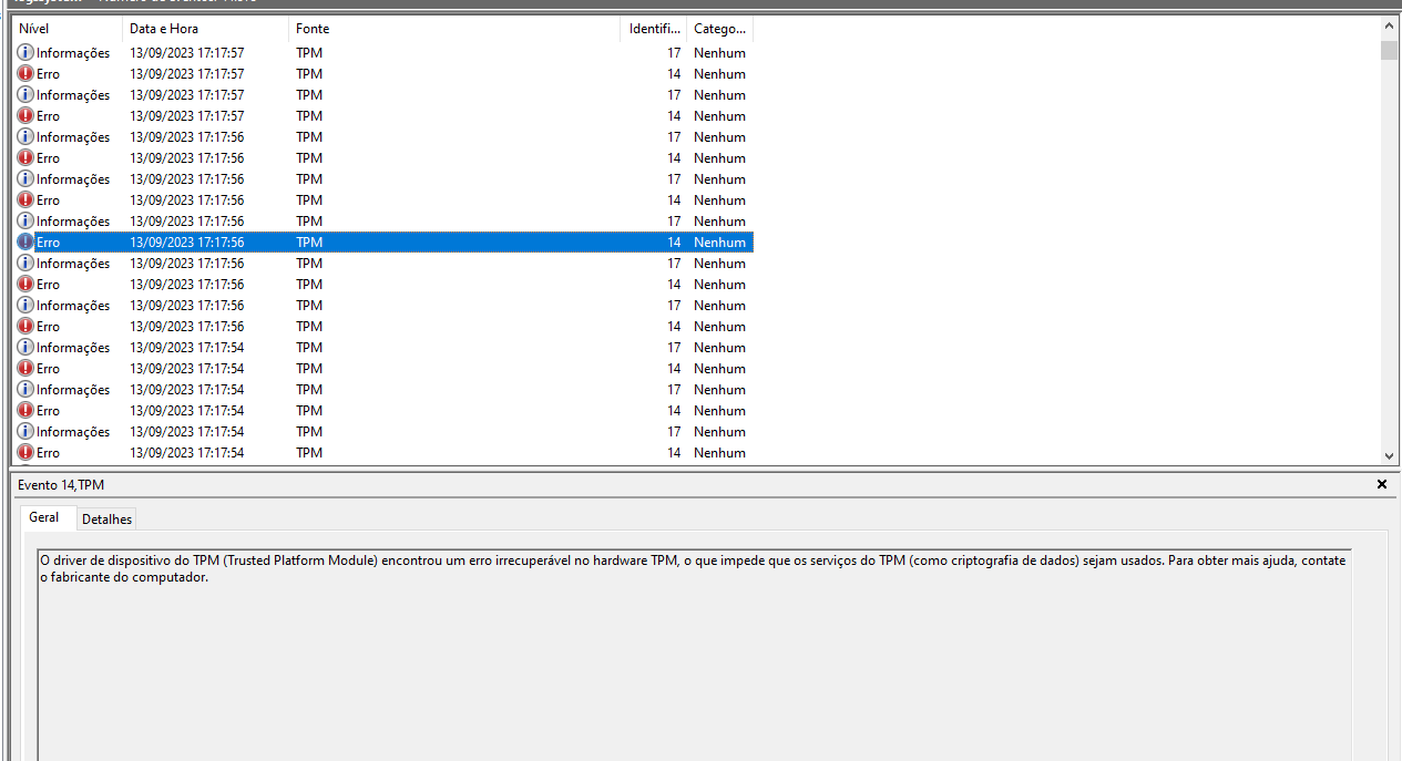

  • Moderador
@CominhoX
Analisando os logs, encontrei centenas de registros apontando para erros no chip TPM da placa-mãe, que é o responsável pelos sistemas de criptografia.
