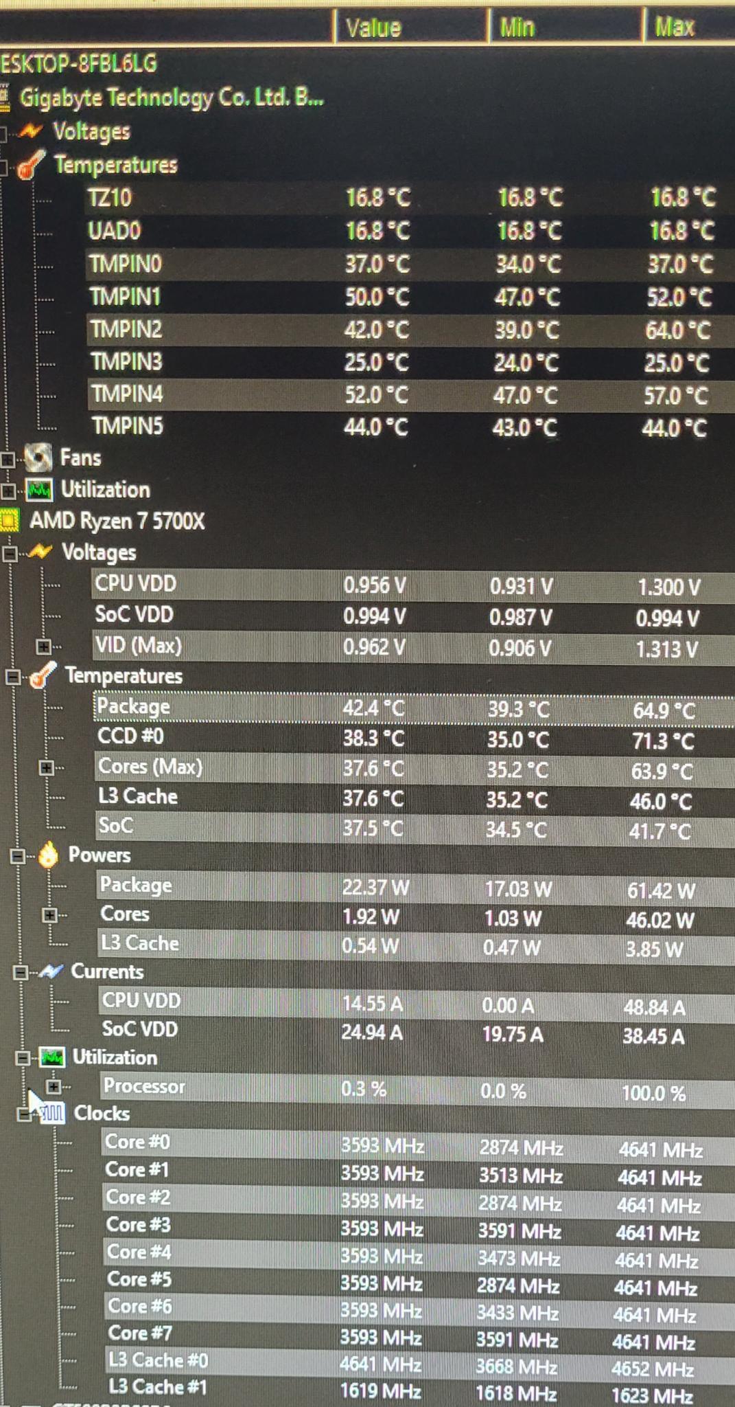

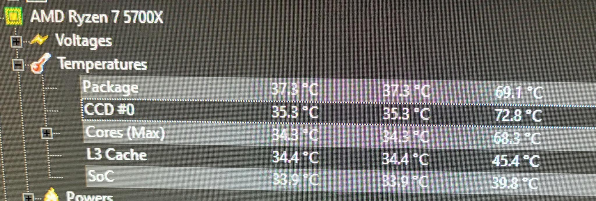

@Eduardo baldinii88 Em um vídeo no canal MW Informática esse WC segurou um Ryzen 9 5900X durante teste de estresse no Aida64 na faixa dos 66 graus, então isso aí tá me parecendo meio alto, relativamente. Faz um teste de estresse também e fica de olho nas temperaturas, pra saber em qual temperatura tá estabilizando, porque por essa imagem aí só podemos ver o pico, e os 37 graus no caso é com ele na área de trabalho mesmo?

Rodei 40 minutos no Aida64 e o pico foi de 66 graus e estabilizou nos 64 , achei estranho no cs ter tido esse pico
  • Moderador
@Eduardo baldinii88 Esse resultado já me parece bem mais esperado. CPU a 100% por esse tempo todo a 64 graus é muito bom. Eu diria então pra usar o MSI Afterburner e monitorar em tempo real as temperaturas durante o CS:GO, pra saber em qual temperatura realmente tá estabilizando, esse pico pode ter sido uma anomalia que não reflete bem a temperatura que ele realmente está operando no jogo.
Se parar pra pensar, o teste de estresse, por mais que seja bem mais exigente, é muito mais constante do que um jogo como CS:GO, então talvez faça sentido ter uns picos nada a ver aqui e ali.

Cara baixei o msi pra monitorar e o interessante é que ele fica sempre em 68~70 graus , porém como eu disse no Aida 64 full stress ele não passa de 66, tem alguma explicação?

  • Coordenador
Em 16/09/2023 às 11:46, Batata Defumada disse:
Eu imagino que seja porque durante o jogo todo o seu sistema está sendo utilizado, então por exemplo o calor produzido pela sua placa de vídeo vai acabar impactando um pouco também. No teste de estresse era só o processador sendo exigido.
Na realidade, no teste de estresse todos os núcleos são utilizados. O clock do processador, por sua vez, não chega ao máximo do turbo (uns 4.65 GHz). Fica bem longe, na verdade (em torno dos 3.8 GHz). Ou seja, essa situação não equivale àquela que causará a temperatura máxima.
Esse processador atinge a temperatura máxima em situações como jogos, quando menos núcleos são utilizados e a frequência sobe bastante. Esse comportamento é totalmente normal para o Ryzen 7 5700X, que é configurado de forma bastante conservadora de fábrica para o multi-core (e por isso ele não ferve como o Ryzen 7 5800X, enquanto ao mesmo tempo mantém quase o mesmo desempenho em jogos).
Temperaturas como as relatadas pelo @Eduardo baldinii88 estão dentro da normalidade para esse processador. Quando estou jogando ou rodando códigos pesados em Python que usam poucos núcleos, o meu R7 5700X também chega aos picos de 75ºC ~ 78ºC (com um air cooler Zalman CNPS9900-MAX, que é bem potente). Em estresse, usando todos os núcleos, ele passa pouco dos 60ºC.
