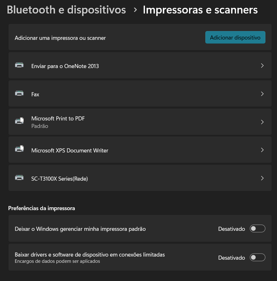

Após fuçar pois estava com 90% de certeza que tinha a ver com a impressora, nas opções do windows > impressoras e scanners percebi que a t3170 estava como padrão e a caixa de "deixar o win gerenciar a impressora padrão estava marcada. Então desativei essa opção e defini como padrão "microsoft print to PDF", o corel magicamente voltou ao normal. No final, não sei se tem a ver com a modificação que foi feita na impressora (bulk-ink) pois ela é uma t3170 e no win reconhece como t3100x. Não sei se vem ao caso também o fato de eu ter configurado a conexão dela com um cabo de rede conectado no hub ao invés do tradicional cabo ligado no pc. Caso alguém tenha esse problema, fica aqui a solução.

obrigadoooo meu irmão pela dica!!!
estava com o mesmo problema, mesma impressora, porém náo sabia que após a instalação da mesma o corel iria travar, achei que fosse outra coisa.
formatei meu pc à toa; formatei ele pensando que iria resolver, resolveu, mas quando instalei a impressora novamnte, o mesmo problema! aí ficou mais fácil de achar a solução, pois já sabia que tinha haver com a impressora.
muito obrigado, deu certinho aqui, valeu.
