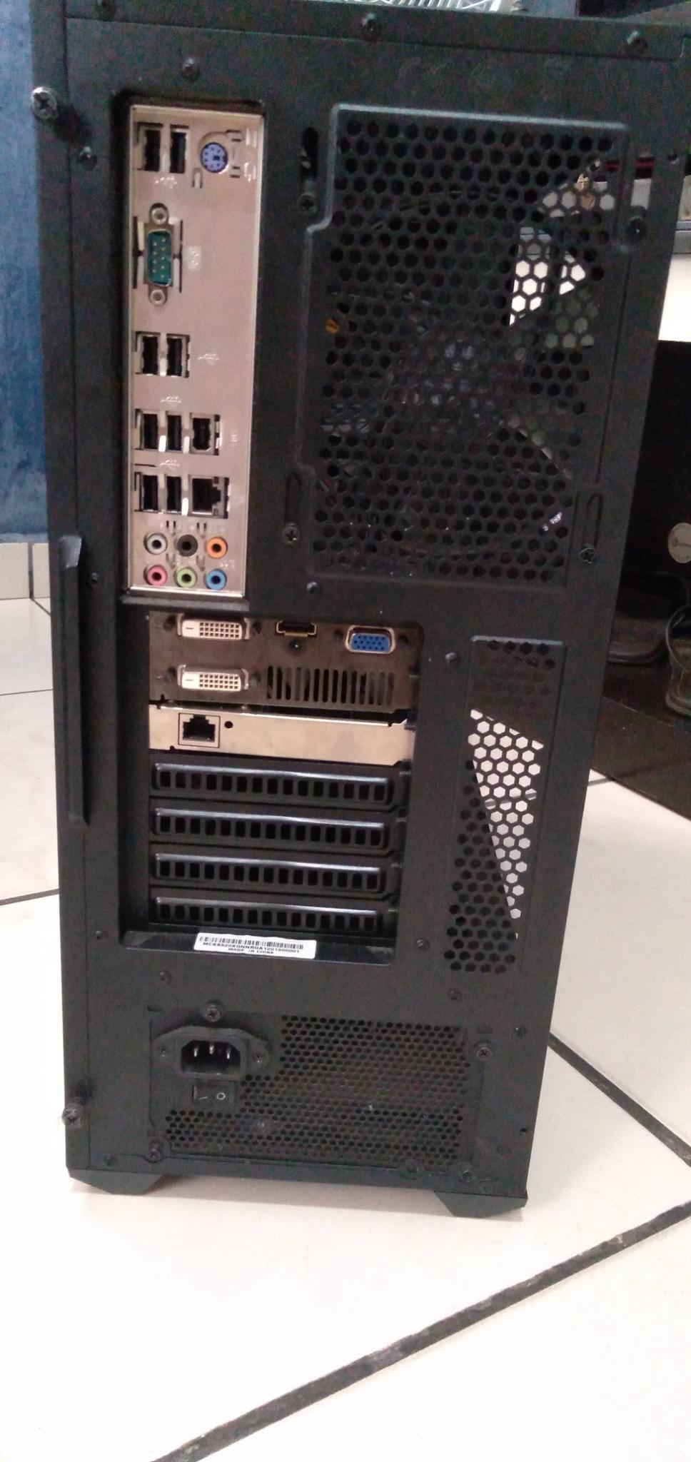

Estou tentando formatar um PC, mas, ele não dá vídeo pela placa de vídeo off e a entrada direta pra placa-mãe é antiga e não tenho o cabo específico (e não há como conseguir outro no momento).
Já pensei em tirar o HD e a Placa, por em outro pc compatível, formatar e devolver os dois pro pc original. Não sei se daria certo. Queria saber se há um método diferente mais otimizado tb.
Quais soluções me recomendam?

  4. Verificar se a fonte é causa do defeito. Trocar por outra fonte(se possível) para verificar se ela pode estar gerando o problema.(Obs: Pela foto da impressão da estar com ferrugem na entrada de ar da fonte).

@Edvaldo J. Frederico Então, ele liga, todas as ventoinhas giram tudo normal. Mas ele não dá imagem. O antigo dono disse que só passava a imagem quando os drivers da placa de vídeo estavam instalados, mas como não estão e não há possibilidade de ligar direto na placa-mãe, surgiu esse problema.
@Kaze_jp Sim.  O antigo dono disse que só passava a imagem quando os drivers da placa de vídeo estavam instalados, mas como não estão e não há possibilidade de ligar direto na placa-mãe, surgiu esse problema. Eu tb não sei precisamente as configs dele, sei que possui um i5 de segunda geração e uma placa da Nvidia GeForce antiga.

@Edvaldo J. Frederico Coloquei um speaker e retirei as memórias.
O bip q deu foi 1 longo e 2 curtos. Pelo que vi, é problema de vídeo certo?
Se eu colocar as memórias de volta, o pc liga sem dar bip nenhum mas ainda não dá imagem.
A placa de vídeo tem entrada dvi, HDMI e VGA. Testei ligar em monitores diferentes tanto com a entrada VGA e HDMI e nenhuma deu vídeo. A placa roda as ventoinhas normal.
