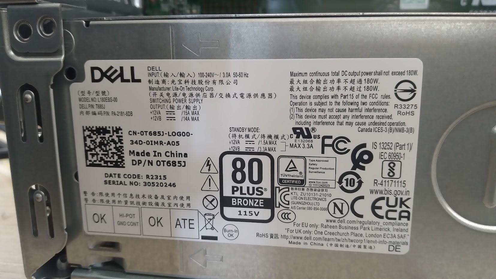

Eu tirei a foto da fonte, é esta que vou anexar, nem procurando na dell ela aparece, nenhuma similar, nem sei o que faço com estas informações que estão na foto dela.... Eu não medi as dimensões e pelo que vi as saídas dos cabos são exatamente só o que está plugado na placa-mãe, tem 2 plugas sobrando 1 para HD (que já usei) outro para CD.
Tem muita informação ai, não sei o que poderia ser útil para encontrar uma similar de maior potência.
