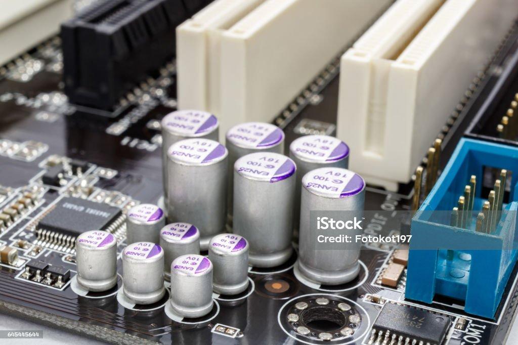

Tem como substituir esses capacitores padrão por capacitores revestidos de alumínio (foto) igual das placas atuais?
Procurei no mercado livre e não vi nenhum anúncio com esses modelos. Seriam capacitores sólidos correto?
