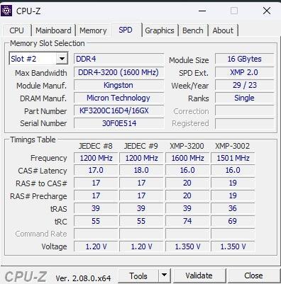

O modelo de ambas são KF3200C16D4/16GX porém com chips diferentes, timings diferentes e ranks diferentes.
A primeira é Micron 16-20-20-39-74 Single Rank
A segunda é Nanya 16-18-18-36-74 Dual Rank

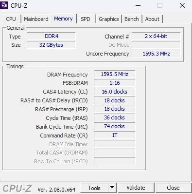

Para deixá-las com os timings iguais, nivelei pela mais rápida na BIOS. Ajustei manualmente para 16-18-18-36-74
Isso pode gerar algum problema?
Segue imagens do CPU-Z

Se o pente mais fraco não aguentar as specs, você está correndo os riscos de um overclock instável.
Provavelmente aguenta, mas é bom testar.
