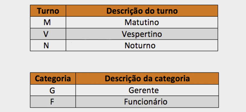

  • Considere sempre a digitação de uma única letra para representar o turno de trabalho e a categoria do funcionário, conforme as tabelas:

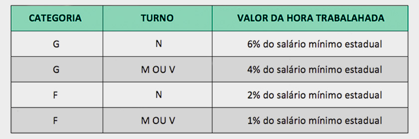

  • Calcule o valor da hora trabalhada, conforme as regras apresentadas na tabela a seguir. O valor do salário mínimo deve ser solicitado pelo algoritmo, pois ele varia de estado para estado e a rede de hotéis está distribuída por todo o País. Utilizar o comando de seleção múltipla (ou um comando escolha e outro pode ser se encadeado – não utilizar se simples para esse item) para testar a categoria e o turno para calcular o valor da hora trabalhada.

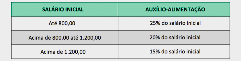

  • Calcule o valor do auxílio-alimentação recebido pelo funcionário de acordo com seu salário inicial, conforme a tabela a seguir. Utilizar o comando de seleção composto encadeado.

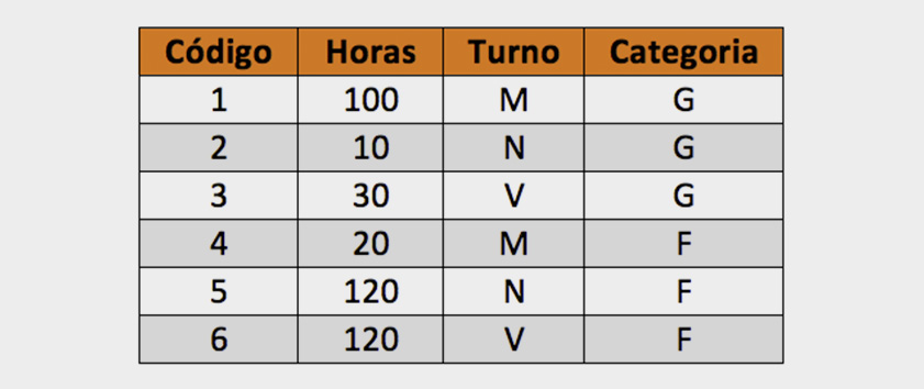

  2. Realize o teste para as seguintes entradas:
Com salário mínimo de R$ 780,00

Pronto! Já temos um norte! "Os resultados estão dando 0". Poderia ter mandando um print da tela para analisar melhor, mas vamos lá...
Peguei o código e inseri os dados da primeira linha dos testes:
Não saiu zerado. 🙂
Provavelmente está informando os dados errados:
Em 22/11/2023 às 14:28, Simon Viegas disse:
[...] o turno vem antes da categoria.
Exemplo informando errado:
Aí vai sair zerado mesmo...

   Se (categoria = "G") e (turno = "N")então
      valor_hora <- sal_minimo * 0.06
   fimse
   se (categoria = "G") e (turno = "M")então
      valor_hora <- sal_minimo * 0.04
   fimse
   se (categoria = "G") e (turno = "V")então
   fimse
   se (categoria = "F") e (turno = "N")então
      valor_hora <- sal_minimo * 0.02
   fimse
   se (categoria = "F") e (turno = "M")então
      valor_hora <- sal_minimo * 0.01
   fimse
   se (categoria = "F") e (turno = "V")então
   fimse
   sal_inicial <- horas_trab * valor_hora
   escolha (sal_inicial)
      Caso 0 ate 780
         aux_aliment <- sal_inicial * 0.25
      Caso 781 ate 1200
         aux_aliment <- sal_inicial * 0.20
      Caso 1201 ate 9999999
         aux_aliment <- sal_inicial * 0.15
   fimescolha
   sal_final  <- sal_inicial + aux_aliment

  Se (categoria = "G") então          // categoria igual G
    se (turno = "N")então             // horArio noturno
    senao                             // horArio vespertino ou matutino
    fimse
  senao                               // categoria igual  F
    fimse
  fimse
  Caso 0 ate 800                      // para salArio até 800
  Caso 801 ate 1200                   // para salArio De 801 até 1200
  outrocaso                           // para salArio acima De 1200
  fimescolha

Outro ponto importante que tinha passado... Essa estrutura escolha abaixo não existe (pelo menos até onde me lembro e pesquisei):
Em 11/04/2024 às 17:50, Sants_021 disse:
      Caso 0 ate 780
      Caso 781 ate 1200
   fimescolha
Ou seja: o escolha não funciona para "faixas de valores", mas sim apenas para "lista de valores" (separados por ",", caso exista mais de um). Não tem isso de "x até y" para os casos. É assim no Pascal (pai do VisualG), seria assim no VisualG. Tá rodando, mas não necessário está executando corretamente. O código estaria apresentando problemas no VisualG... Tenho 94.7% de certeza disso. Favor me corrijam se estiver enganado... Em outras palavras, poderia utilizar a estrutura se e/ou se/senao. Veja:

   se (categoria = "G") e (turno = "N")então
   fimSe
   fimSe
   fimSe
   fimSe
   fimSe
   fimSe
