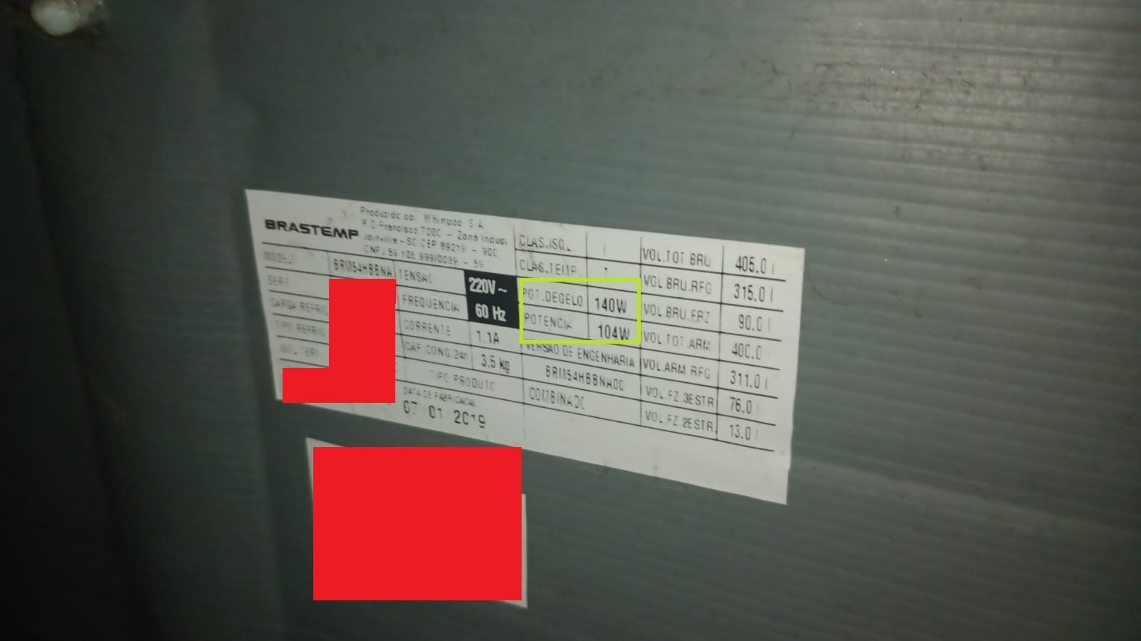

Boa noite, quero agradecer por sua ajuda, a dúvida inicial já foi respondida, mas caso você ainda puder ajudar, queria entender algumas nuances...
Tenha como exemplo essa geladeira.
A foto acima é da traseira dela.
Essa geladeira então teria a potência de 244W?
35 minutos atrás, Necklace disse:
pela etiqueta, seria 242W
é so você pegar o valor da corrente q nesse caso na etiqueta está explicito como 1.1A e multiplicar por 220V
220x1.1 = 242W..
se você ainda quiser, pode comprar os protetores isolados, um para cada aparelho q você vai usar, protegendo eles individualmente
so q o preco de 2, é praticamente o preco do filtro de 5 tomadas.. ai você ve o q se encaixa melhor na sua necessidade
a protecao é a mesma
