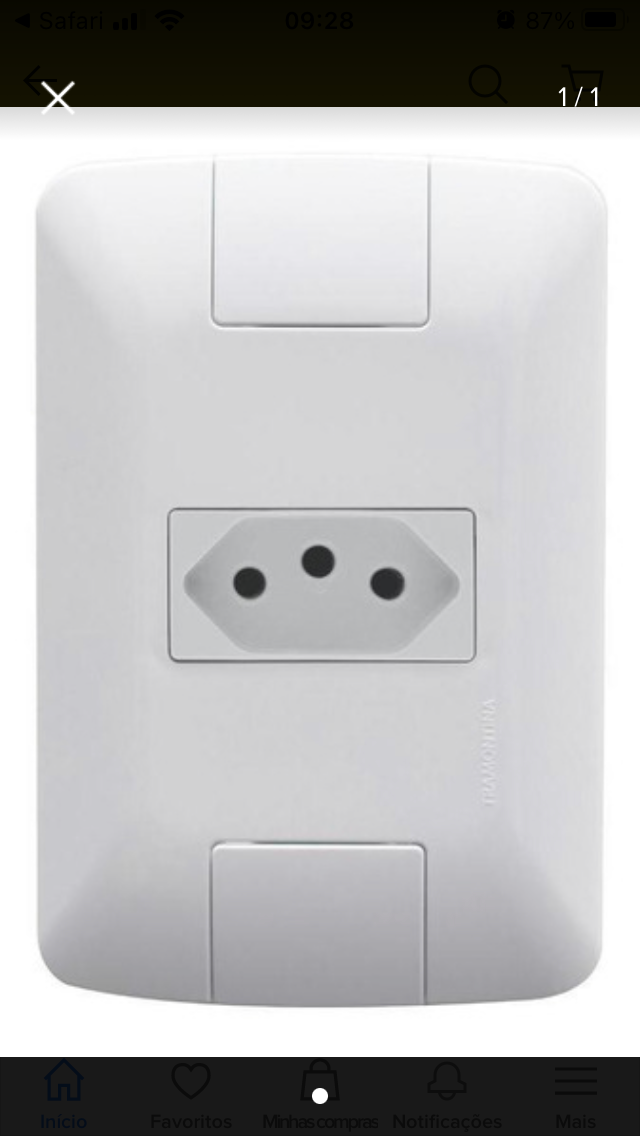

Há problema eu utilizar um T(benjamim) para conseguir plugar o filtro nas tomadas de casa? Pois elas não possuem o 3º pino, e geralmente os filtros de linha só vem com ele agora.
Basta trocar a tomada por uma de 3 pinos, bem fácil de trocar, evite usar T ou benjamim.

7 minutos atrás, Tiberio disse:
Você troca sua tomada 2 pinos por uma de 3 pinos e deixa sem o terra. O pino do meio vai ficar sem fio conectado, fica vazio, apenas para encaixar tomadas 3 pinos.
