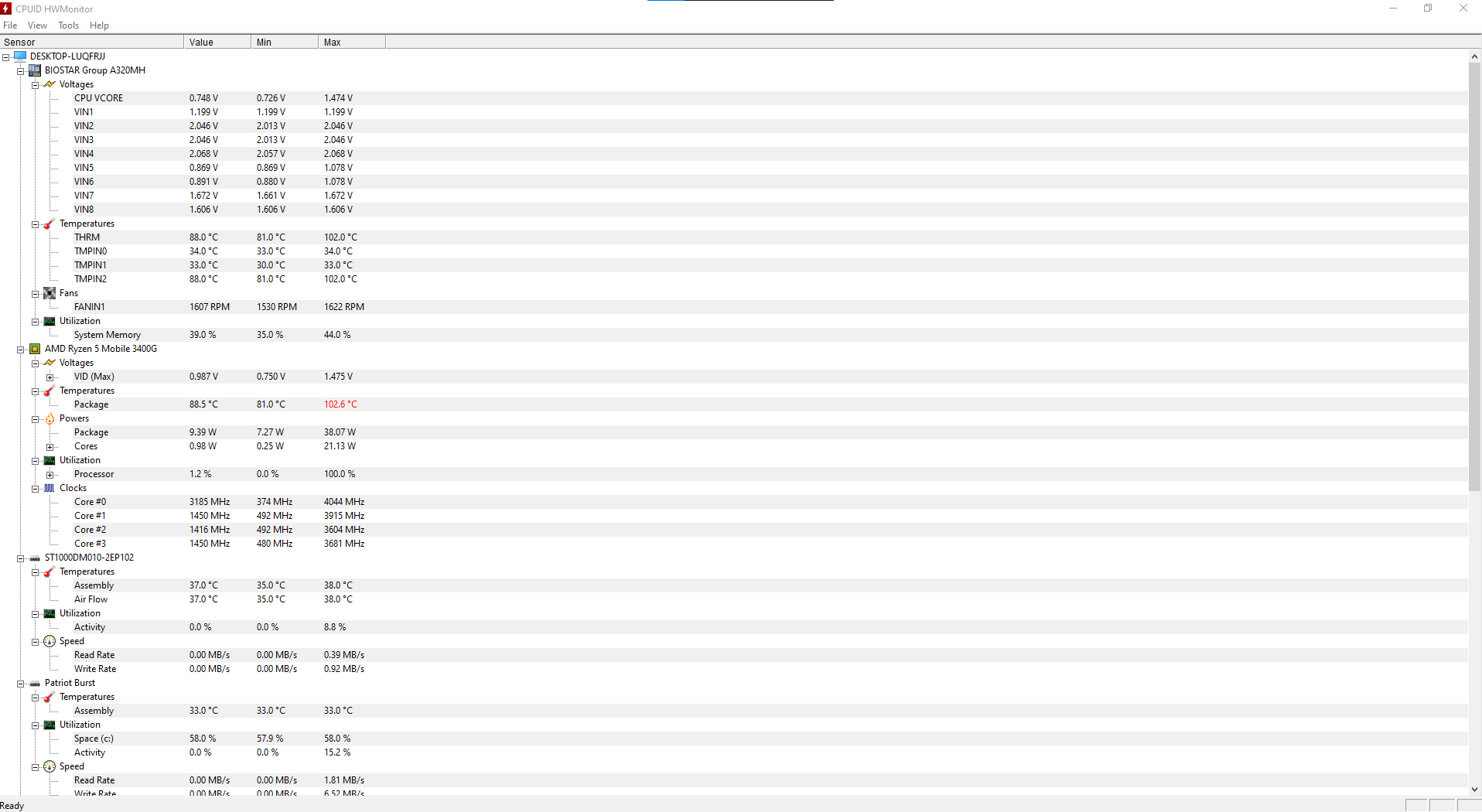

Eae galera, to com um problema que eu tentei de tudo pra resolver e já estou me sentindo sem saída, então decidi vir aqui pedir ajuda aos senhores. Meu problema começou quando troquei meu processador Ryzen 5 3400G por um Ryzen 7 5700X, depois disso agora nem voltando pro meu processador antigo as temperaturas voltam ao normal e chegam a bater 100 C no meu AMD Ryzen 5 só de iniciar o Windows e no Ryzen 7 nem se fala, fica tão quente que o PC desliga antes do Windows iniciar, as vezes ele ligava e ai eu conseguia ver a temperatura mas era poucos segundos antes de ele desligar.

Vou deixar algumas imagens do HWMonitor e CPU-Z, não sei direito identificar erros vendo as informações dele(além do erro obvio de temperatura do processador) mas pra vocês que são mais experientes e entendem mais pode ser útil

tem algo estranho, esse print do 3400g chegando a bater 100 graus em idle, tá correto? por isso eu falei pra usar o HWInfo. se isso tiver correto, com certeza é uma má instalação do air cooler. esse gammaxx é pau pra toda obra e segura bem o r7 em idle e sem boost ativado. se o air cooler tá mal instalado, qualquer cpu vai esquentar e reiniciar/desligar. fora o fato do VRM da placa-mãe ser básico, não faz sentido usá-la com o cpu acima de 6/12...
13 horas atrás, JotaCF disse:
Sim, mas eu baixei o HWInfo e mesmo assim dá essas temperaturas, por falta de peças pra testar aqui em casa eu vou levar em um técnico com foco em PC pra jogos e ai volto aqui pra falar a solução pra caso alguém tiver passando pelo mesmo problema ver
