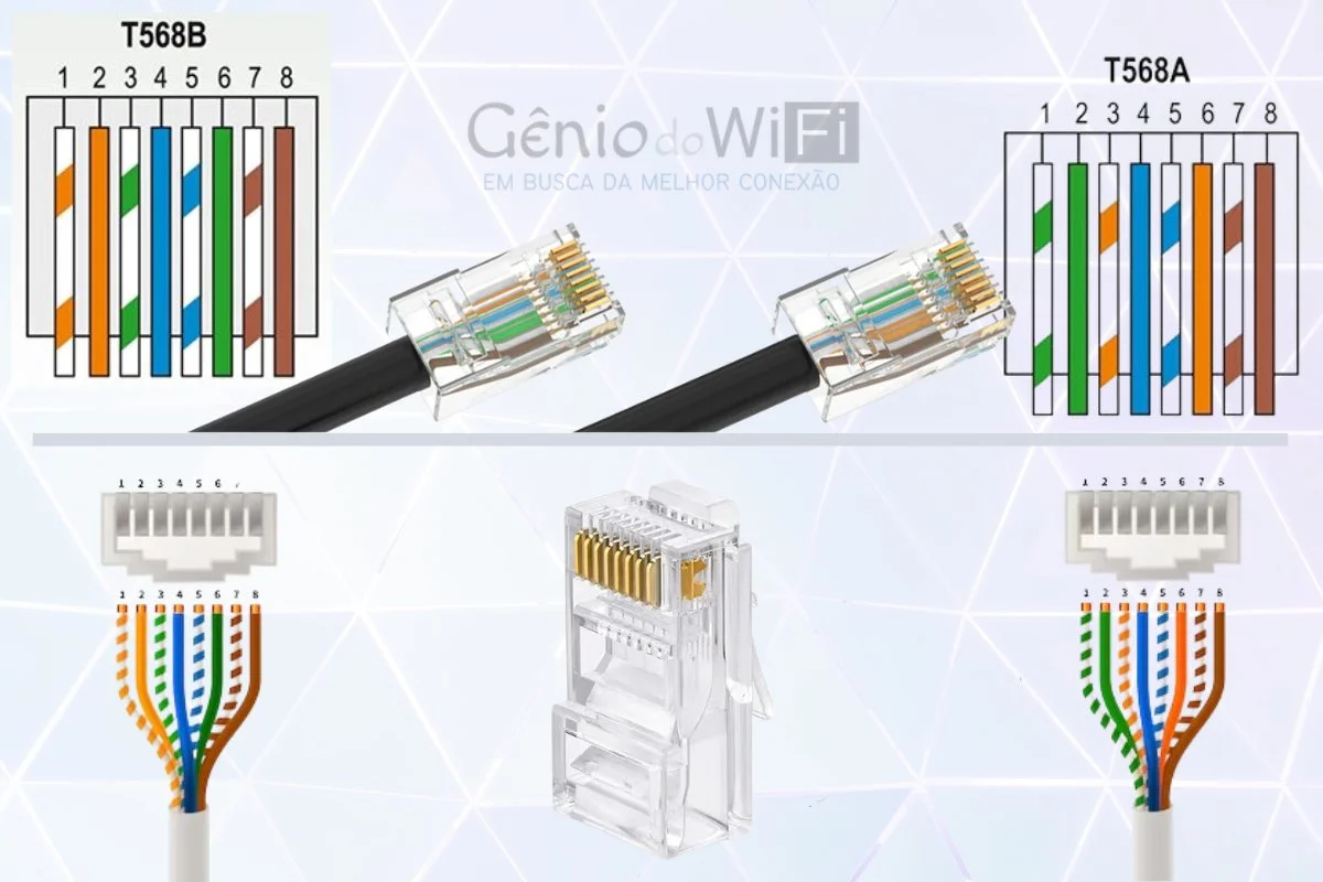

@lu1sha Da uma olhada em quantos fios de conexão tem esse seu cabo, talvez, quem o fez não tenha usado todas as vias e por isso você ta com uma banda reduzida.
Você deve conseguir ver todos esses fios abaixo, sendo o padrão B ou o A(os dois lados do cabo devem estar iguais).
Caso esteja certo,confira se não há dobras ou rupturas no cabo, em ultimo caso, atualize seus drivers de rede. Caso continue, troque o cabo.
