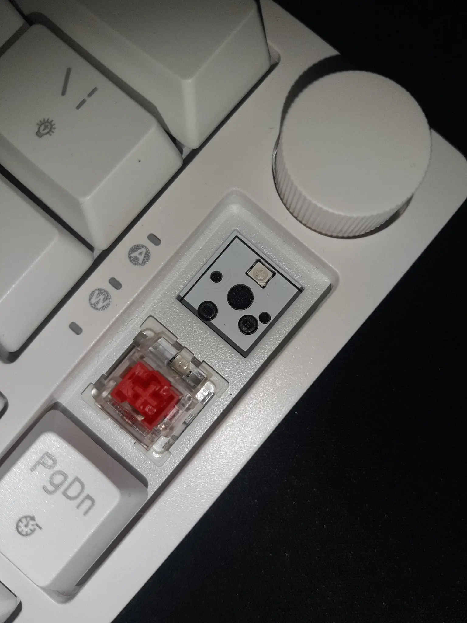

Caso seja o sistema de troca rápida da Outemu, apenas Outemu, Huano e Akko Cs caberão por terem pernas mais finas, caso seja estilo Kailh, qualquer tipo MX de 3 pinos funciona. Caso a placa do teclado tenha os furos adicionais de suporte aos lados do pino de plástico central, podem ser usados os switches de 5 pinos também. Seguem anexas imagens para identificação dos encaixes:
Tipo Outemu:
Tipo Kailh, note também que esta placa de circuito impresso possui os furos adicionais para switches 5 pinos também:
