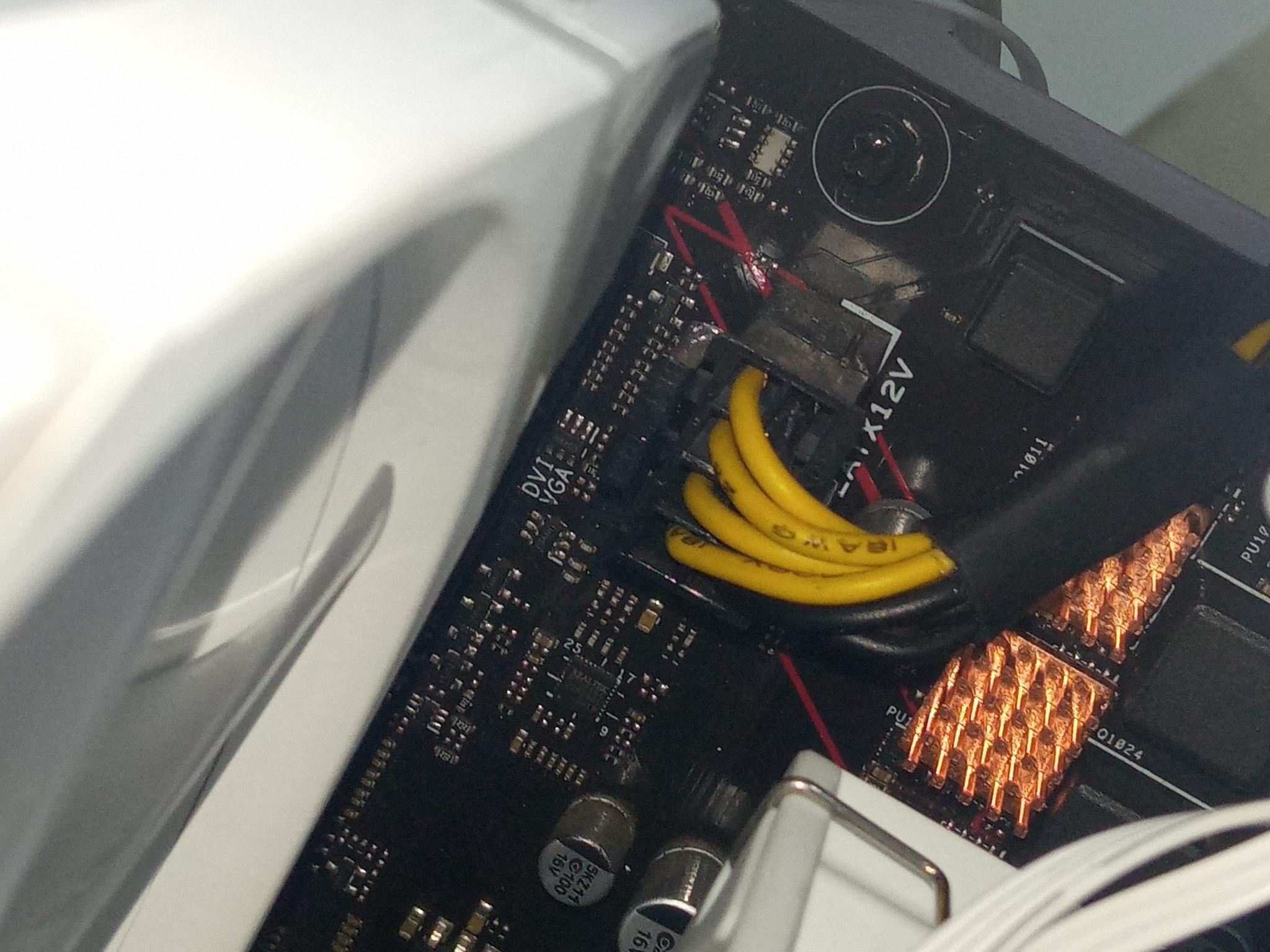

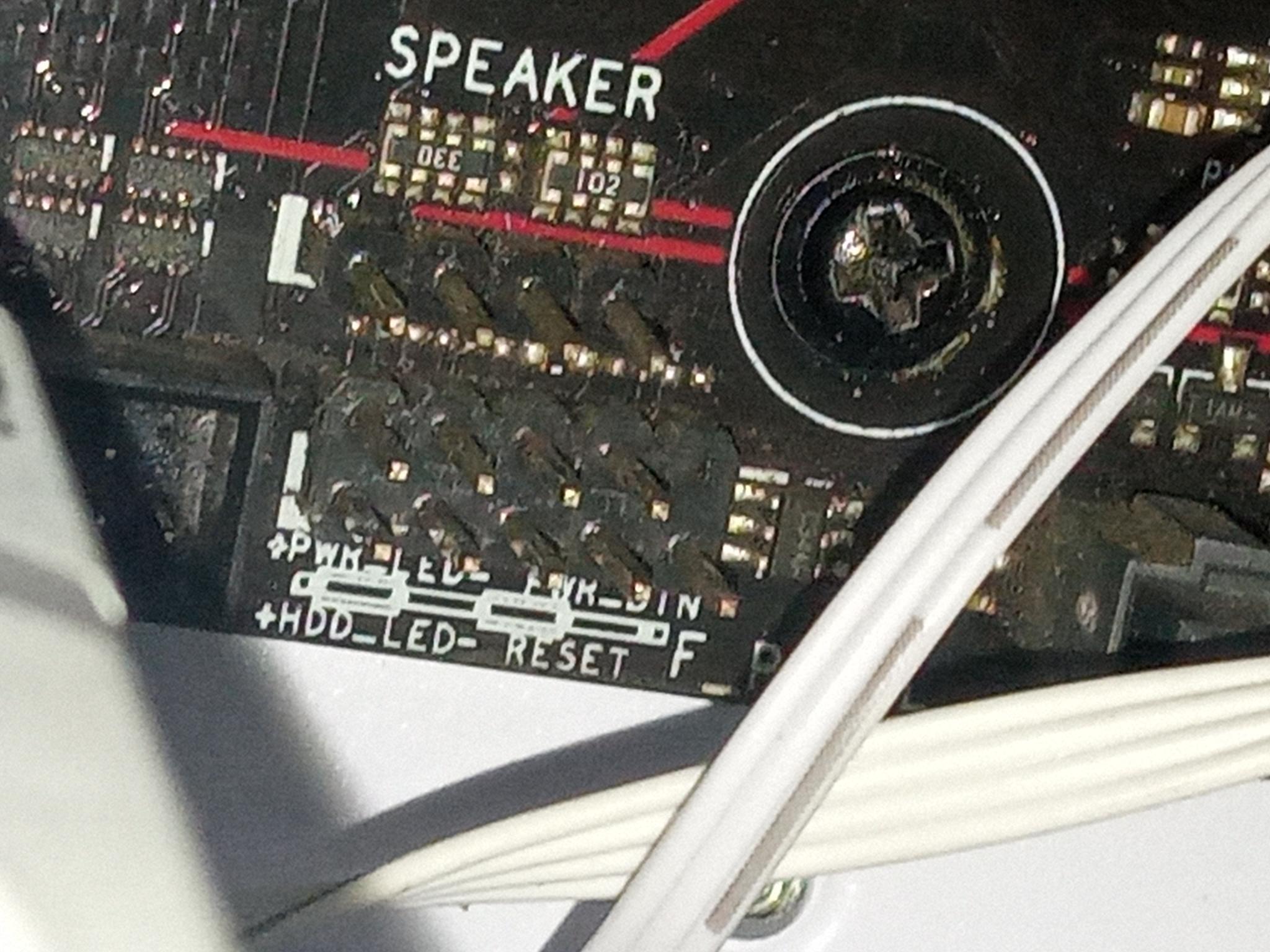

IMG_20240103_201552.thumb.jpg.3f1fff00b99adef6d471d38d7ff1a8ce.jpgBoa noite, eu iniciei a montagem do meu pc hoje e eu não consigo ligar o computador, eu sei que o erro muito provavelmente está relacionado ao botão power, pois o pc nem se quer liga, eu tentei ver um Vídeo no YouTube fazendo a instalação na minha placa-mãe porém não deu certo, minha placa-mãe é a b450 ASUS gaming br, por favor ajuda!!!

Este é o F_PANEL da sua placa-mãe, conecte SOMENTE o POWER_SW onde está marcado na ilustração a seguir (PWR_DIN), se o cabinho tiver um metal em um dos lados, conecte com o metal virado pra baixo.
Se o seu computador não ligar mesmo assim, então o problema do seu computador pode estar em outro lugar, pegue uma chave de fenda (ou qualquer coisa de metal) e encoste nos ferrinhos do PWR_DIN, se não ligar, então o problema definitivamente está em outro lugar. Veja se a fonte está ligada, veja a posição do conector 12V do processador, se estiver conectado do lado errado o computador não liga.
9 minutos atrás, Pepse disse:
Tentei encostar a chave de fenda, e não funcionou também, pelo jeito o problema não está nisso, tem alguma ideia do que pode ser?
12 minutos atrás, Pepse disse:
